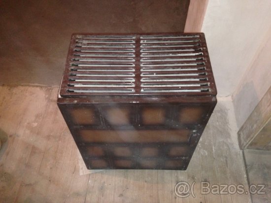

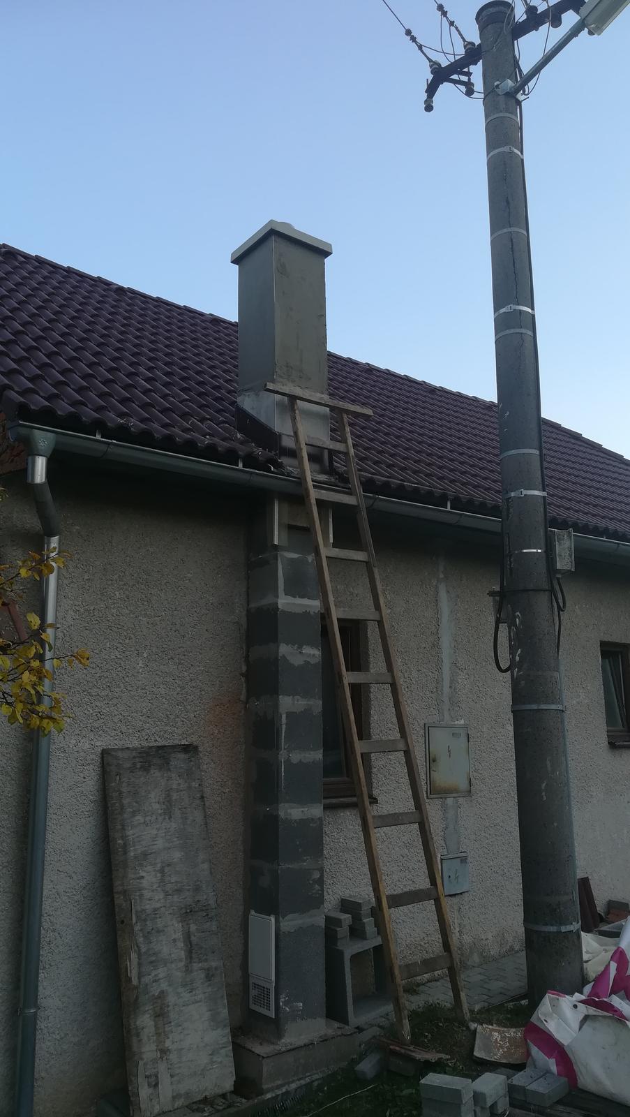

Ahojte. Tak som dotiahol komín do finále a mám otázku, mám kachle ktoré doniesla ešte moja nebohá mamka z práce a chcel by som ich použiť zatiaľ len majú vývod 120mm a sopúch mám 180mm ako to najsprávnejšie poriešiť ak to je vôbec možné? ďakujem
@matko291 najskôr aký majú asi výkon aby si miestnosť neprekuroval, napojiť môžeš i s 90 ST kolenom a dymovod na mieru do komína, ak nie sú vzadu kryté, dať dalej od steny aby ju neprehrievalo
@duzu 5kw, a sú to tieto, len moje v lepšej kondícii :-D :-)

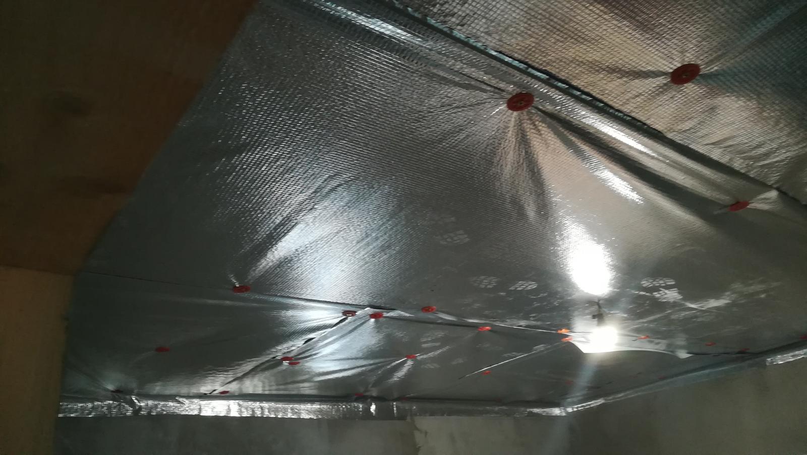

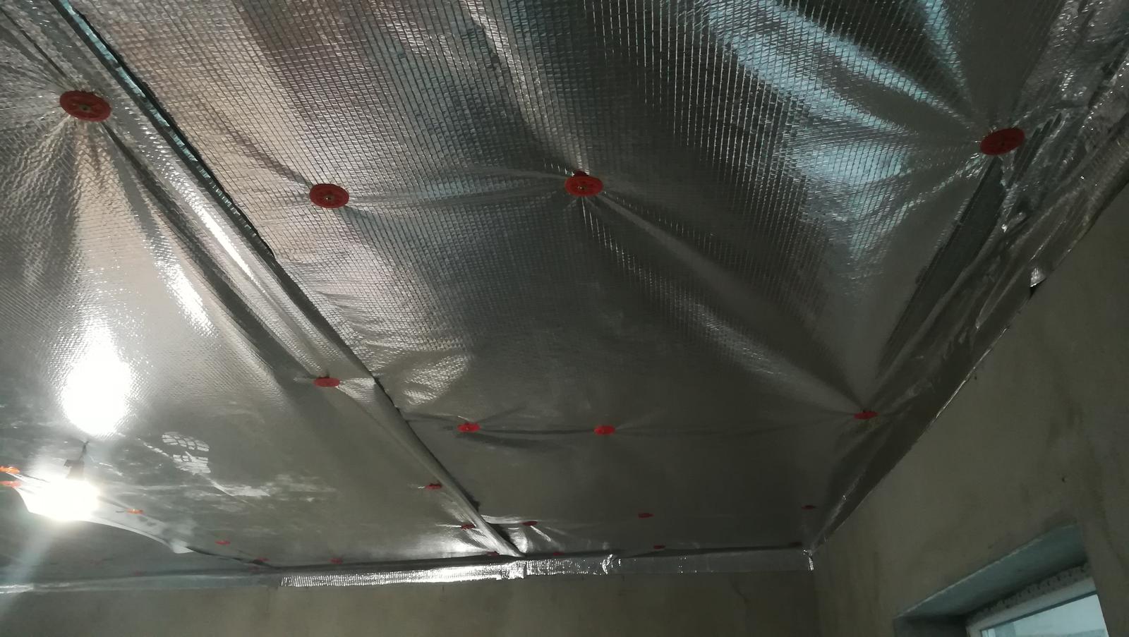

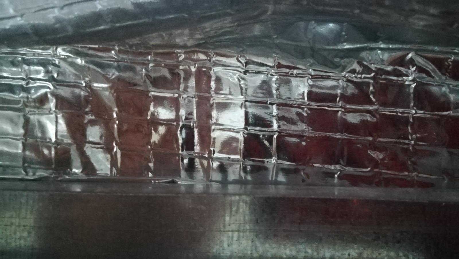

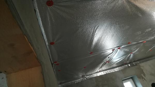

Ahojte. Tak som tu znova, nšstartoval som nové sily a niečo ešte posťíham kým príde zima. Vo vstupnej chodbe dnes nainštalovaná paroška + konštrukcia na sdk. Zajtra pokračujeme. Poviem pravdu z tou paroškou nehorázna prplačka, bez tatkovej vychytávky by to šlo ťažko. Páska od firmy Juta uplne zbytočná ta obojstranná SP1 butylová nedrží vôbec ani na stene kde je vyzreté lepidlo, AL páska je perfekt.
a zabudol som vychytávku na napínanie fólie :-)

Nech sa darí, skončil si skôr ako si začal:) ale ruky sú zdravé, teplo, výborné počasie, treba robiť. Parozábrana sa mi na vyčistené steny najlepšie lepila lepidlom na parozábrany. Na spoje bola najlepšia butylkaučuková čierna páska. Al páska sa mi cez zimu odlepila, nie je na ňu spoľah, na začiatku je to krásne, ale časom sa odlepí. A hlavne, lepiť treba za teplého počasia, teda teraz. Robiš to poctivo, držím palec!

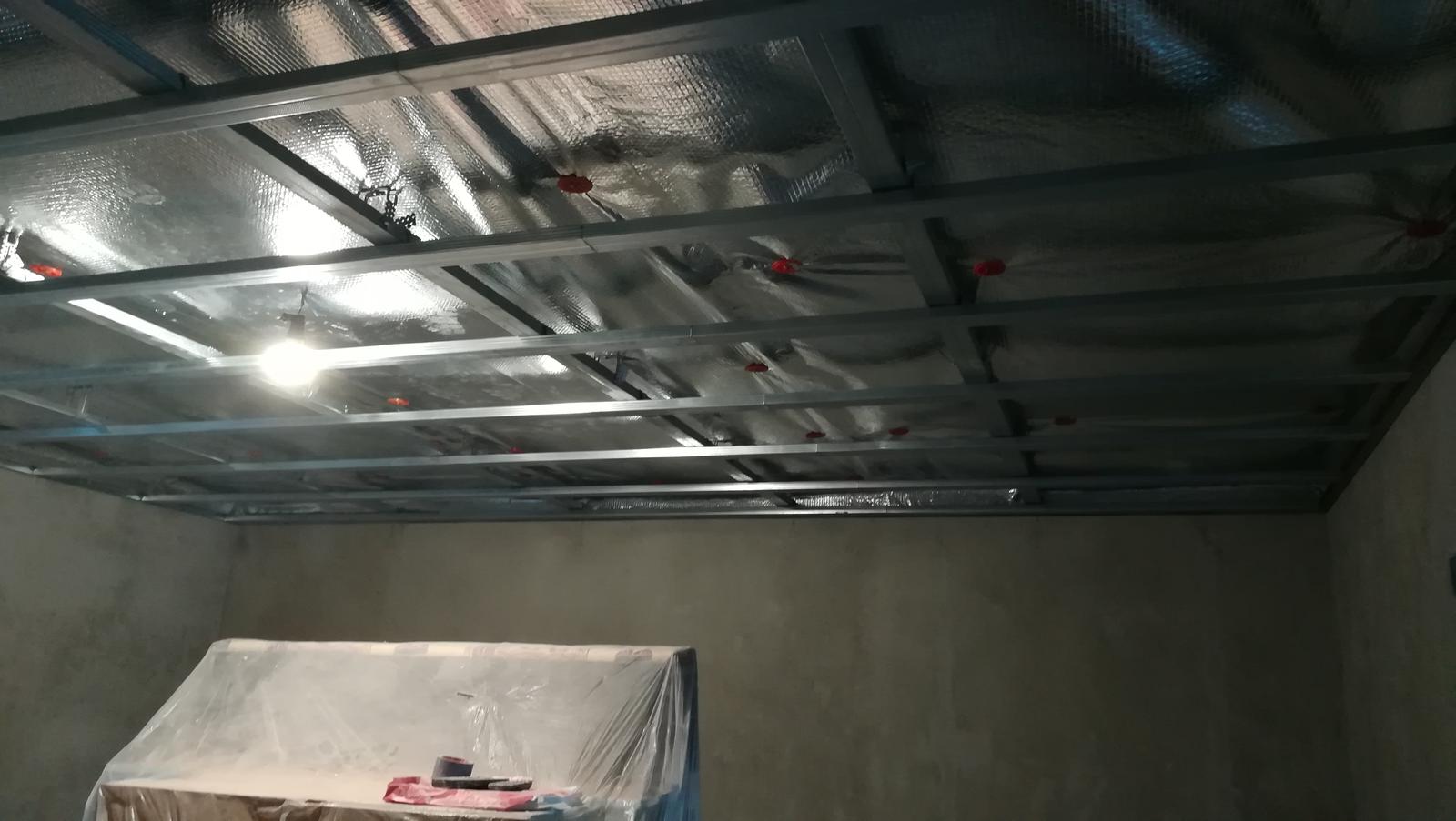

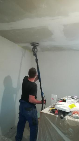

Tak priatelia pozdravujem. Noha zdravá tak som začal sezónu 2020. Hneď som sa vrhol na najväčšiu miestnosť budúcu obyvačku. Nahodil som parošku + sdk konštrukciu, dnes som zavolal kamaráta murara či by sme nespravili omietky a on jasné. Vybabral som ňou a to tak, že ma postavil k stene a že ja mám ťahať a on bude šúchať. Prvý krát som ťahal omietky. Robota sýta, mám aj mozoľe 😄, ale o to som šťastnejší že som ju natiahol sám a už viem 😉 . Omietka šla Baumit Fascina Top super sa naťahuje keď sa dobre namiéša.

@matko291 pekna robota. tie cervene tanieriky si tam o co kotvil a naco?
@zuzimia ďakujem
@igor256 tie tanieriky držia parozábranu a nad ňou je pôvodný strop, čiže šrob šiel cez omietku a rákos do dreva.

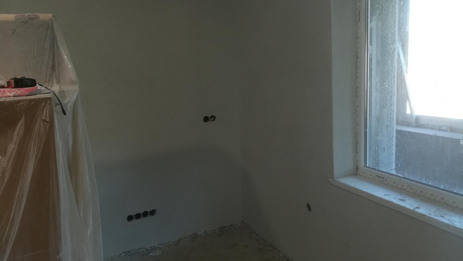

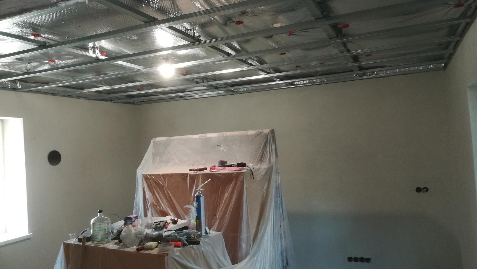

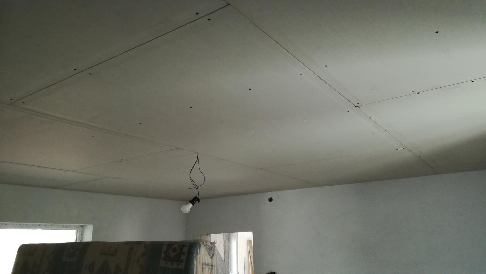

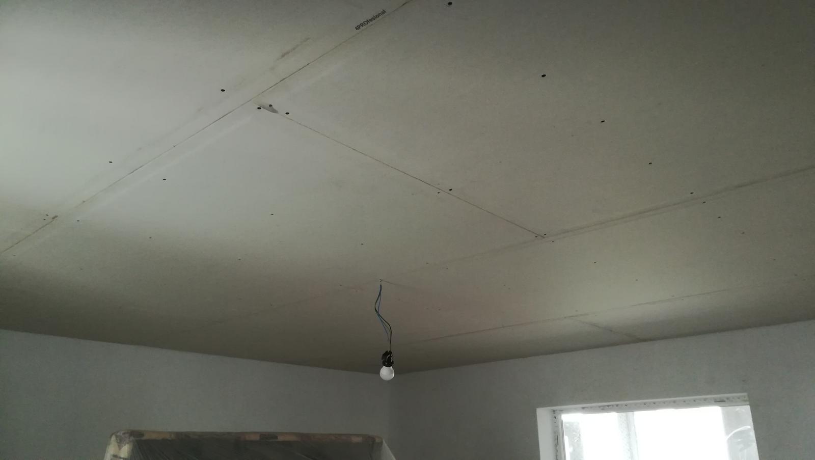

Tak dnes nabuchaný sdk, už len vytmeliť, vymaľovať, položiť dlažkovicu, naoľejovať a mám obyvačku hotovú už budem môcť skloniť hlávku na domčeku a nenahánať sa rýchlo domov. Svetlá pôjdu štvorcové 18w led panely.

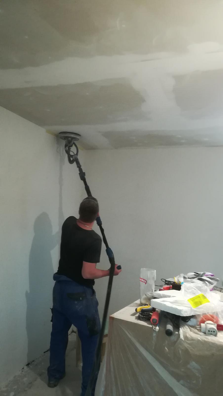

Ahojte. Tak pobrúsenô pripravenô na maľovanie. Otázka na SDK majstrov treba penetrovať pred maľovaním? Ďakujem.
