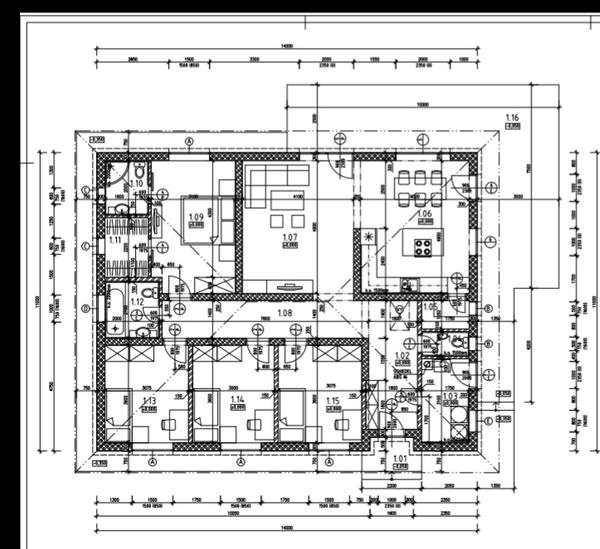

Názor na pôdorys?
Zaujímal by ma názor na pôdorys bungalovu 14x11m :)
Podla mna super :-)
Pekné, akurát trošku väčšie zádverie by to chcelo, a 3 záchody..neviem koľko vás je, ale ak chcete to tretie asi by som nejak spojila s technickou a skryla ho do nej, možno by to bolo praktickejšie, kedže z nej sa vám vychádza tiež von, čiže aj ked budete vonku, na wc stačí vbehnúť hned do technickej. A chválim oddelenú kuchynu.
@jachin sú tam 3 záchody
@jachin ďakujem za názor.... záchody mame na projektovanie tri ale ten co je v tej väčšej kúpeľni chceme vypustiť asi :) práve ten samostatný sa mi tam hodí keď príde návšteva... To zádverie by som aj ja chcela väčšie ale už sme nechceli rozširovať dom a ťažko to tam niekde po posúvať
Myslim, ze v pohode mas to pekne, dost ste tam toho zmestili, detske su trochu mensie ale tak to by ste museli cely dom zvacsit a to asi nie je mozne
Neviem, či by som niečo menil. Ako za mňa to vyzerá celkom fajn. Izby sa niekomu môžu zdať menšie, no to by bolo za potreby zväčšiť celý dom, keďže vo vnútri nie je nejak miesto, kde by sa dalo ubrať
@domi_333 zlta zadverie modra kupelky+wc zelena satnik cervena technicka hneda satniky/botniky/lavicka atd bez spajze, vchod rovno s obvodovou stenou. poloha satnika a kupelky v spalni vymenena. nevyhodu vidim v dodavani teplej vody do kupelni, je to cca 14 metrov, to si na teplu vodu pockate, alebo tam dajte nejaky prietokovy ohrievac vody.
@domi_333
Za mňa nič moc.Kedysi bola taká súťaž bludišťák tak to by sa mi sem hodilo Take chodbové bludisko.O troch záchodoch ani nehovorím.To by podla.normy stacilo aj na také väčšie tesco 😂
@mikazibanejad ako som vyššie spomínala jedno WC tam nebude... Dve chodby podľa mňa nie sú bludisko. Každopádne ďakujem za názor.
ak tam budu 3 deti a 2 dospeli, tak 3 zachody budu na rano treba urcite. Neruste ani jeden
@sissik Dovolte mi sa zasmiať :-D Ja som žil s rodičmi a bratom v byte kde bol jeden záchod a že by sme ráno pocitovali potrebu 2 alebo 3 záchodov to teda nie.Ale verím že za požičané(myslim to vo všeobecnosti) sa ľahšie robia tri záchody a podobné srandičky.
@mikazibanejad asi ste veľmi mladý, ale dá sa žiť aj s latrínou na dvore 10m od domu., najmä teraz, keď sú dva metre snehu. Žiaľ ň, nie je to sarkazmus, ale realita. prešiel som obce na Slovensku, tretina obyvateľov tak žije.
@jan45 mladý som,to máte pravdu,ale latrínu za domom a nosenie vody z potoka vo vedrách a nahrievanie na šporheli som si zažil.To ale nemení môj názorna tri záchody,hosťovskú,herňu,pacovňu,šatník a podobné chuťovky "moderného,, Slováka.
@sissik úplne súhlasím...mám troch synov...jedno wc...po ránu je to katastrofa a tiež keď prídu domov zo školy ;-) tešíme sa na nový dom s 3! Wc....
@skriatok9 dajte radšej 4 tie záchody.Pre.istotu.
@mikazibanejad ...pri všetkej úcte...aj keby som si dala 4wc teba to trápiť nemusí.Ja som reagovala na @sissik
@jan45 latrinu sme mali aj my doma, ale potom sa spravila toaleta .. ale do 16 rokov latrina ... jaaaj, to boli casy ... v tme baterka a na latrinu, v zime, dazdi :-D
Mne sa to nepáči... Detske izby ako na ubytovni jedna vedla druhej... bez akehokolvek napadu. Postele v izbach v rohu pod oknom hlavami pod nimi a nohami k dveram - cele zle. Skus dat postele z pohladu na projekt horizontalne kludne do stredu steny popripade blizsie k chodbe a stolik bud pod okno alebo do rohu k oknu. Kupelna na pocet osob (vzhladom k mnoztvu toaliet) velmi malinka... rovnako tak sa mi nepaci ze po otvoreni dveri do izieb je hned vidiet postel - odpada tym tak trochu sukromie (ale to je vec nazoru)... Kueplnu v spalni by som zamenil so satnikom. Stredovu priecku predelujucu kuchynu a obyvacku by som zrusil a kuchynsky ostrovcek predlzil... docielis tym hned niekolko veci. Tou prvou je hned pohotovejsi pristup do kuchyne a druhou presvetlenie kuchyne resp. obyvacky. Rovnako sa Ti trochu svetla dostane aj do chodby (ta sa mi zda velmi tmava). Vstup do spajze by som riesil vstavanymi dverami v kuchynskej linke. Su to len postrehy... pokial Vam to takto vyhovuje tak je vsetko v poriadku. Drzim palce. :-)
@issqoo ďakujem za názor... Postele a zariadenie izieb a kúpeľni sme s projektantom neriešili proste to nakreslil ako chcel on takže určite nebude zariadené tak na nákrese... Kuchyňa sa mi páči keď je trosku oddelená a vstup do špajze presne plánujem ako ste vy napísali. Kúpeľňa sa mi zda dosť veľká vzhľadom na to ze WC v nej nebude ako som už vyššie spomínala :)
@mikazibanejad ja som z 3 deti a pamatam si, ako sme sa kazde rano vyhanali z toho umakartoveho wc a klopanie na dvere so slovami "pohni sa co tam tolko robis" a latrinu u starej mamy na dvore si tiez pamatam. A ako som chodila poza dom, lebo som sa bala psa. Inak, zadrziavanie nie je zdrave :-D
Este dodam, ze pi rekonstrukcii budem mat 3 kupelne a 3 wc a za svoje. Lebo som rozmaznana rozhyckana slovenka ktora od radosti nevie, co so sebou. V jednej kupelni budem mat aj saunu a virivu vanu. Za svoje, nie za cudzie

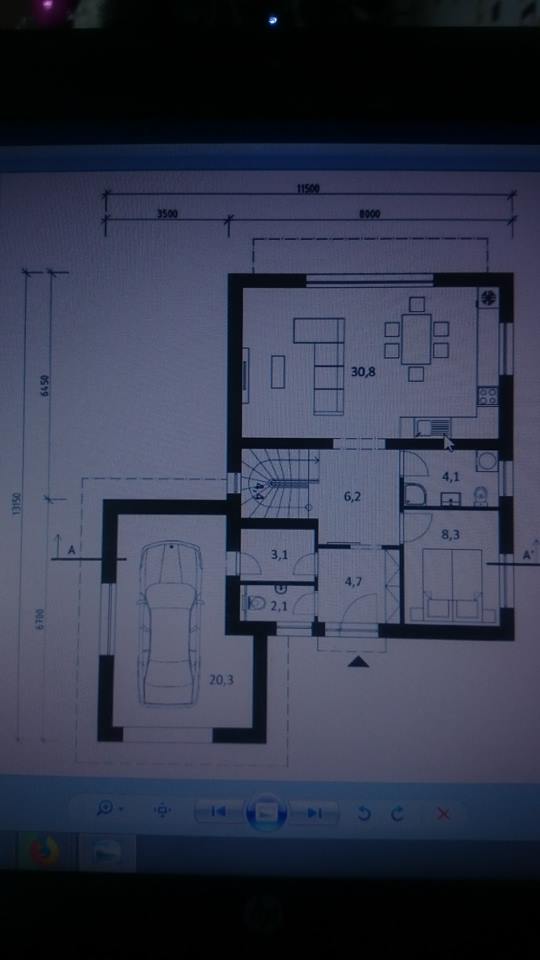

Toto je prdbežny projekt co by ste zmenili prosim...
@monikaferkova prva zmena: vytvor si vlastnu diskusiu
@monikaferkova dve wcka mam pocit, ze su dolu zbytocne, najma ked su takto blizo seba ;)
Mne sa to paci. Jedine nad cim by som asi uvazoval, by bolo to, ze by som tie dve kupelne spojil a mal jednu pekne velku kupelnu. Dali by sa tam spravit dva vchody, jeden z chodby a druhy zo splane. Nemuseli by ste umyvať dve kupelne a mali by ste jednu, kde sa vam vsetko zmesti a nie dve malucke kupelne. Ale samozrejme zalezi na vasich preferenciách.
