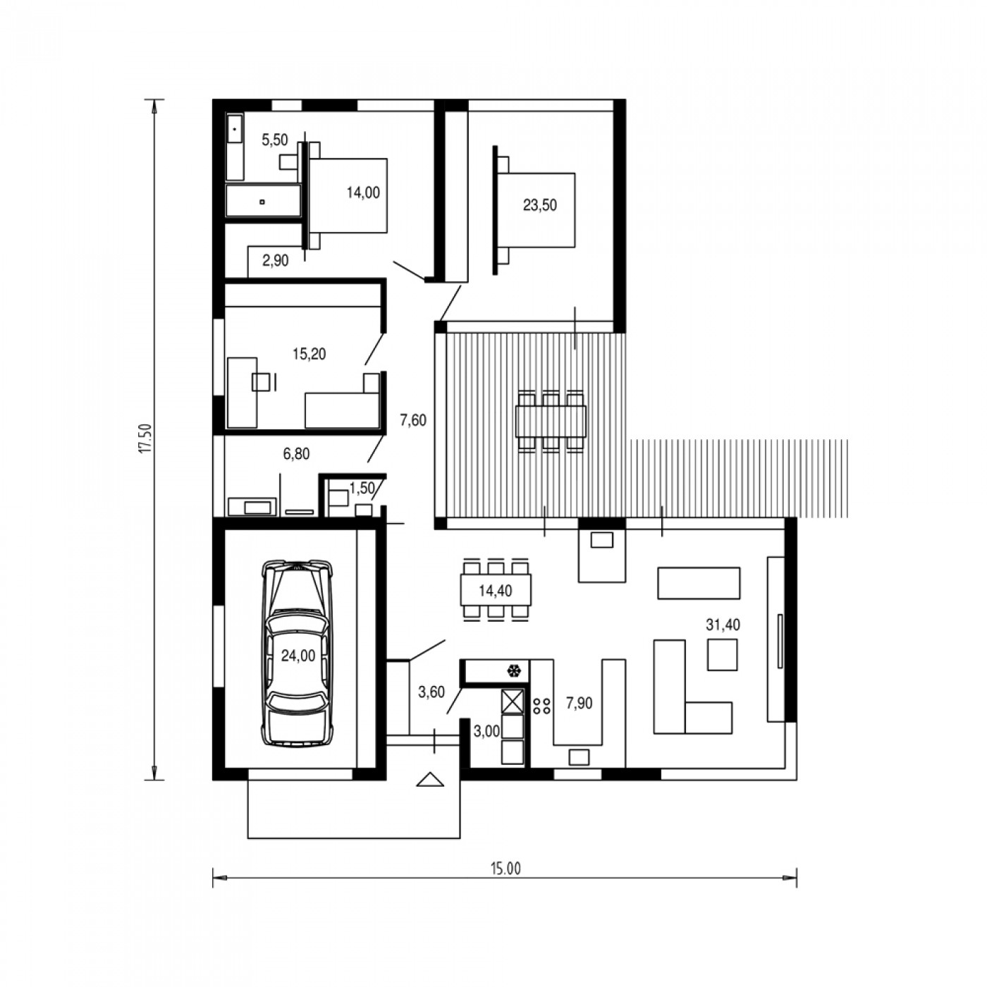

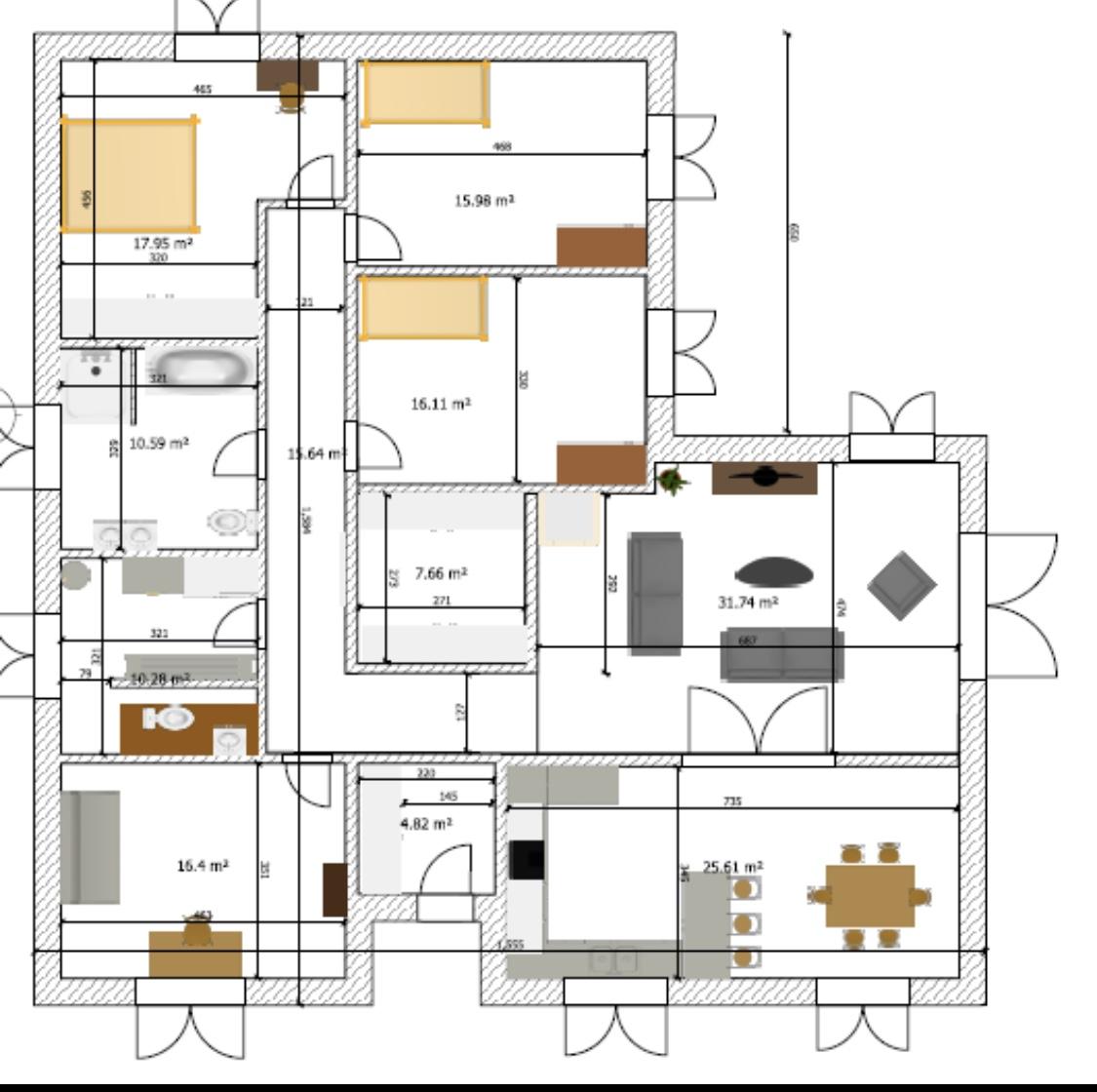

Nacrt RD - co poviete?
Dava to zmysel? Co by ste zmenili?

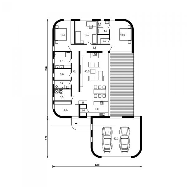

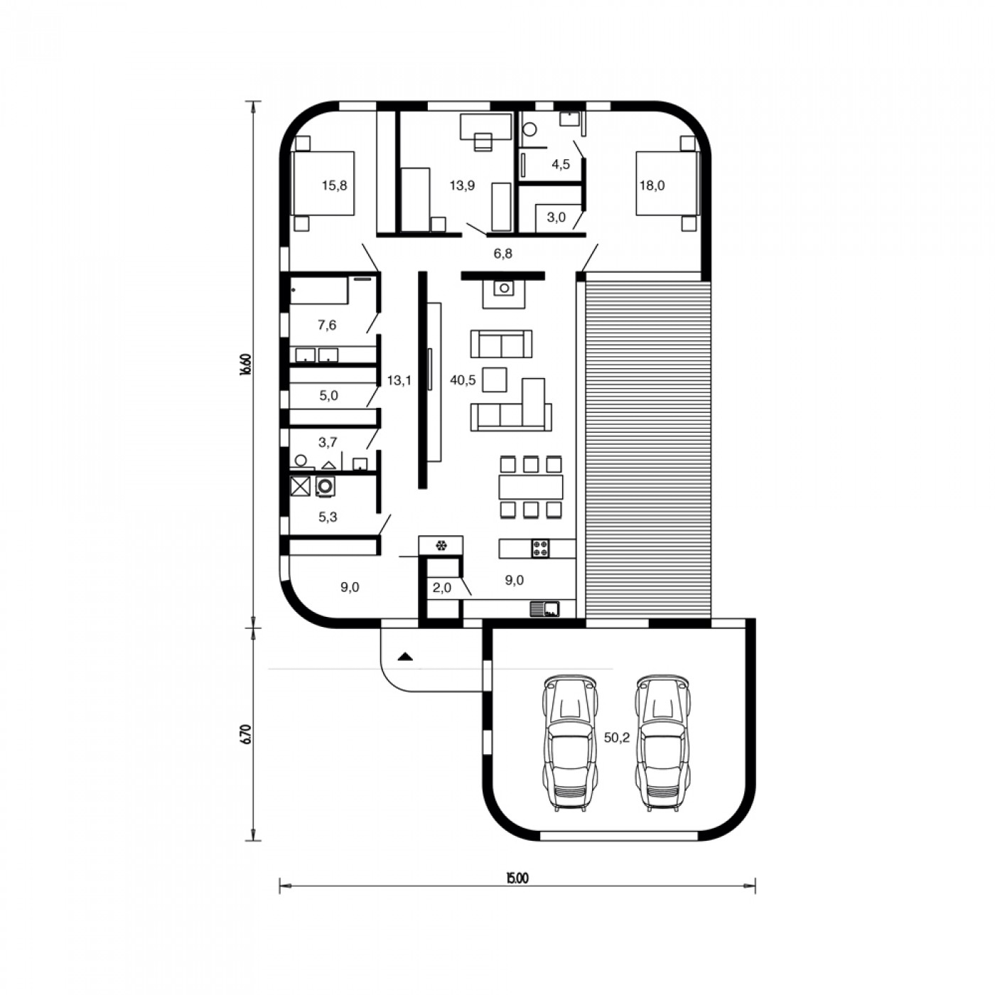

ja som za posledny anvrh ako aj vacsina diskutantov, samozrejme si ale musite vybrat to co vyvhovuje vam, my tam nebudeme zit do konca zivota :)
@ajana1 to by mohlo dobre vyzerat, to by som bol za to aj ja, nech to je poriadne predelene!
@ernesti4 presne toto je to, do niektorych veci by sme si nemali dat hovorit, ale by sme sa mali rozhodovat sami, predsa len my budeme zit v dome, tak by to malo byt nase rozhodnutie ;-)

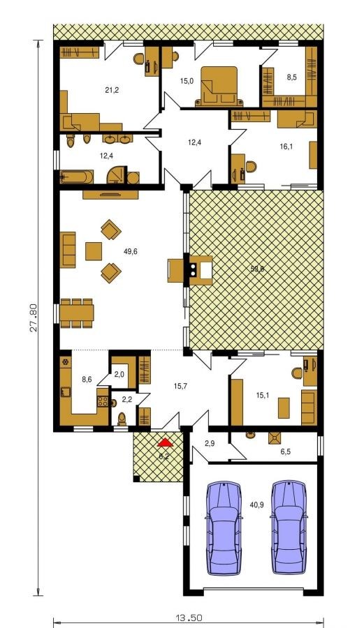

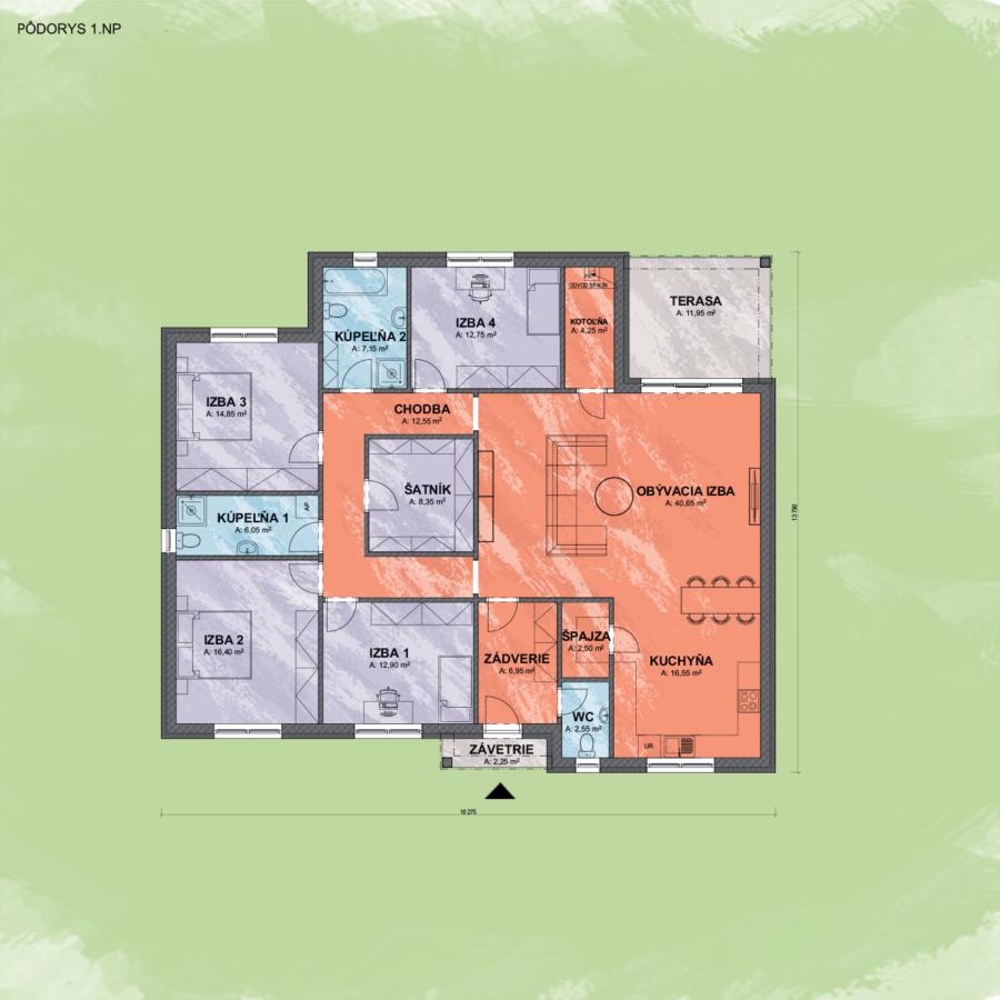

Váš návrh je vcelku pekny, len by som sa troska vyhrala s nočnou časťou, menšie úpravy z pohľadu praktickosi a bude fajn🙂 Možno takéto niečo na inšpiráciu 🙂😉
@ingma Väčšina týchto návrhov, projektov, ktoré si pridala má zmysel, že majú pekne rozdelené časti. Podľa mňa toto by malo byť gro domu, že rozdelený dom na deň a noc. Aby v izbách bol kľud, aby nebolo nič počuť, či už z obývačky, kuchyne, technickej a pod.
@edberg dakujem🙂 Súhlasím s rozdelenou dennou a nočnou časťou, ale kazdy ma iné požiadavky a predstavy. No v každom prípade som dala na inšpiráciu, možno to chce trosku predstavivosti, niečo pozmeniť a vybrať len časť alebo niektoré prvky do návrhu🙂

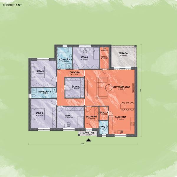

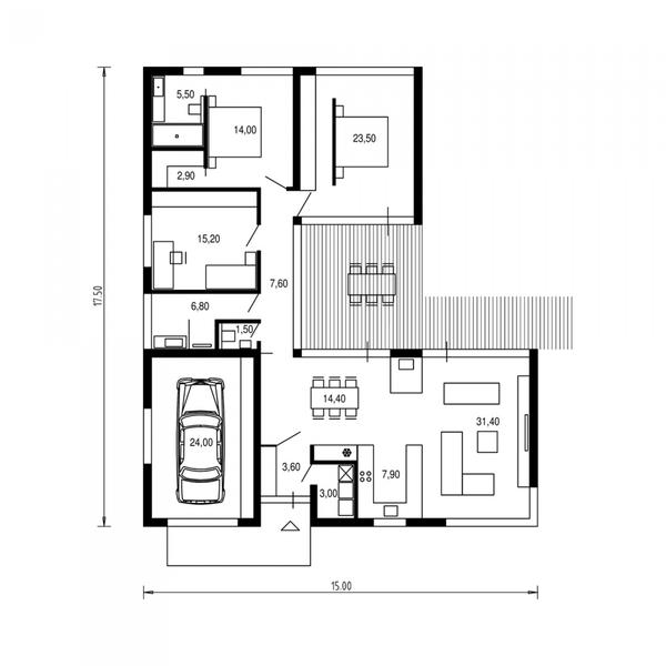

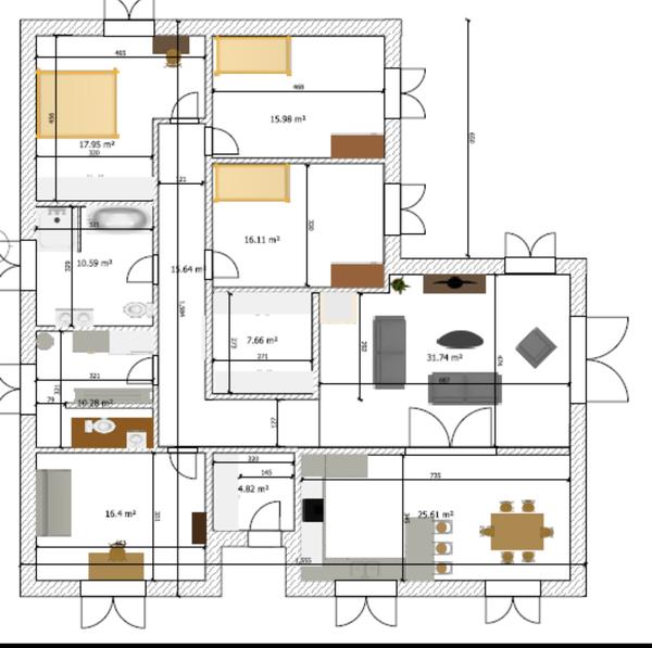

Upravena chodba! Myslim ze je to lepsie. Co poviete
@melon123 za mňa fajn, pekne rozdelene časti, len zádverie je pre mna troška menšie, ale ak vám to postačuje, tak potom je to ok🙂
@melon123 Na 4 spalnovy dom a jeho velkost by sa hodili uz 2 kupelne, ale inac celkom o.k.
@melon123 mne sa tento posledny navrh celkom pozdava. Ako pise @klara321 zvazte tu druhu kupelnu. Zmensila by som tu velku kupelnu a rozsirila to samostatne wc a pridala tam sprchovy kut. Mame dve kupelne a je to na nezaplatenie.
