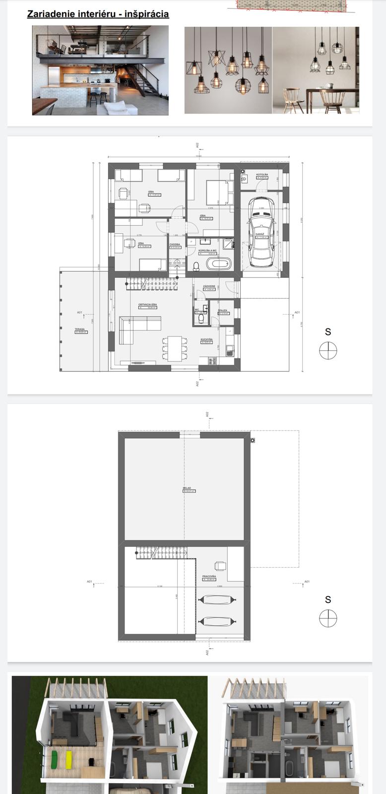

@domiiniik25 Ahoj, nemyslím si, že by ste ty alebo tvoja rodina chceli mať takýto domček. Najprv sa chcem pristaviť pri severke. Ak je nakreslená správne, tak to je podľa mňa celé zle (aj ak nie je nakreslená správne, je to zle). Ak nemáte pádne dôvody a špeciálne požiadavky, tak mať detskú na sever/východ a garáž na juh, je barbarstvo. Už za toto by som zmietla celý projekt zo stola. Ak nie za toto, tak za to, že plocha garáže , kde bude bývať stroj je väčšia, než tá kde sa budú tlačiť moje dve deti. Ďalej pri sume, ktorú človek zaplatí za takýto dom, očakávam, že budem mať odverané oknom obidve kúpeľne, že mi detská nebude susediť s garážou atď. atď. atď.
Takže nie, toto nie je dobré riešenie.
Mne by tiez vadila ta izba pri garazi, no skor polohou ale je pravda, ze pre 2 deti je proste mala. Ziadnu obytnu izbu by som takto pri garaz nedaval. Za tu sumu, by som si asi dal spravit projekt tak povediac na mieru
@domiiniik25 garaz s izbou je najmensi restp. ziadny problerm, ked neriesim svetove strany ta obyvaka gauc spajza hajzel to je strasna kombinacia, male rozhadzane blbe, pozri iny projekt
@domiiniik25 Pri takto malom dome, kde sa ráta doslova každý cm, by som vstavanú garáž vyhodila z domu a radšej si urobila štedrejší obytný priestor. A potom, samozrejme, prehodnotiť rozmiestnenie izieb atď.
@domiiniik25 mna tiez ten dom nenadchol. Do zadveria asi vacsiu skrinu nevipchas takze bundy, topanky spolu s upratovacimi potrebami a kadecim skoncia v spajzi. Spajza bude urcite tepla na skladovanie potravin. Neviem precitat stvoraky takze tazko sa hodnoti velkost. Detsku pri vchode by som zamenila s kupelnou. Ta stredova kupelna by mi vadilo ze je bez okna. Spalna posobi velko len neviem ci len nie preto ze je tam mala postel a pride tazsie zariaditelna. Skrina na stenu a komoda na koniec postele? Naopak mi kuchyna pride az zbytocne velka. A ten gauc umiestneny v prechode to zabil :-)
Takto garaz ako sucast domu by som asi nedaval. Radsej by som sa zameral na velkosti izieb. Mna tento projekt nejako neoslovil, su aj lepsie riesene a ktore maju rozumnejsie rozlozenie miestnosti.
@domiiniik25 Asi by si mal zmeniť projektanta, ak si mu nedával nejaké peniaze ako zálohu (my sme platili zatiaľ len za projektovú štúdiu) a tá vyzerá inak ako toto... Všetko si vedel odôvodniť čo nám nakreslil, ak sme sa na niečo opýtali... Inak máme podobnú obytnú plochu, ale nie úplne takú istú, no logickejšie usporiadanie izieb. Momentálne ešte dolaďujeme detaily...
dom by som si sice dala navrhnut vlastny, ale v tomto pripade, trebars uz len by som zobrala katalog euroline a ides...maju niektore domy paradne....dispozicku tohto domu si si navrhol sam a dal len projektantovi nech to prekresli? alebo si setril na projekte a tak projektant sa tiez nepretrhol...ak to ale je napr. projekt za 2,5papiera, tak s panom bohom...dispozicka je nejaka "divna", priklanam sa k nazorom vyssie, kuchyna ako v restauracii, spajza kilometer daleko, gauc zasahuje do prechodu, chodba zo zadnej izby do kuchyne esíčka ako na trati F1...garaz vacsia ako izba pre dve deti, orientacia na svetove strane uplne zle i ked vzhladom na letne teploty by som este pre obyvacku na sever mala pochopenie...komin mi pride zbytocne vysoky(pokial teda nie je vyska komina urcena vypoctom). Sorry, videla som tu uz rozne dispozicie a navrhy, ale tato je fakt otrasna
@domiiniik25 Závisí, aké mal projektant zadanie, čo ste mu povedali o vašej predstave. Ak ju splnil, tak to paradoxne nie je celé zle.
Viete, čo chcete? Orientácia izieb a terasy, rozdelenie na nočnú a dennú časť, garáž ako súčasť domu atď.
Každá rodina má nejaký životný štýl a od toho sa odvíjajú jej potreby a nároky na priestor. A to si musite zadefinovať sami na základe popozerania iných projektov a vyselektovania toho, čo vám vyhovuje 😉
@domiiniik25 Neverim, ze toto navrhol projektant alebo architekt. Verim, ze to prekreslil, podla nakresu niekoho ineho, ale musel krutit hlavou, ze za hluposti to su. Ak to ale vymyslal, tak by som ho v momente zmenila. Je v tom tolko nelogickych veci, ze sa cudujem, ze sa nehanbil toto ponuknut zakaznikovi. Cele zle.
@domiiniik25 uf a ja som myslela ze to je fotka z katalogu. Na individulny projekt strasne slabe. Ale ako bolo vyssie spomenute nejake poziadavky ste mu dali a to my nevieme.
@domiiniik25 No takto to dopadne keď necháš návrh na projektanta, veď on je platený za urobené výkresy napríklad na povolenie a nie na to aby sa hral s návrhom a ladil detaily. Alebo skús osloviť architekta alebo pohľadaj v katalógoch lebo tento návrh nestojí za veľa, aj keď niektoré pripomienky boli už trochu prehnané napríklad že je problém mať izbu vedľa garáže veď tam je nosná stena nieje to oddelené plachtou mňa by viac trápil rozmer tej izby že ba to bolo na hrane aj pre jedného, a tiež nechápem tie reči okolo veľkosti garáže veď normálny človek by mal vedieť s materskej školy že auto je väčšie ako človek preto je garáž väčšia ako spálňa.
@domiiniik25 ak chceš aj orientáciu izieb dobrú a tak isto aj dennej časti tak na pozemok, ktorý ma záhradu orientovanú na sever a ešte taký maly sa veľmi ťažko bude robiť projekt...obývačka s terasou orientovaná na sever naozaj nie je dobrý nápad ale zase myslím že tam nie je ani čo vymýšľať pokial nechceš mat terasu do ulice ak sa teda nemýlim s orientáciou pozemku...alebo potom zvoliť nejaký užší dom od cesty aby si mal terasu orientovanú na bok domu (západ)
@domiiniik25 Ak to boli všetky vaše požiadavky, tak až na pár rozdielov oproti pôvodnému projektu, ste dostali to, čo ste chceli - bungalov s garážou 🙂
Ak máte vstup na pozemok z juhu, tak si treba uvedomiť, že 95% katalógových projektov je riešených so vstupom zo severu. Takže to bude chcieť viac kreativity.
Spálňa na sever je super, ale pre detské izby je to veľmi nešťastný krok. Garáž nemusí byť integrovaná celá v dome, môže aj vyčnievať - úplne alebo len čiastočne a vy získate pre seba trochu viac priestoru.
Dom je veľká investícia často na celý život, tak dobre zvažujete, či je toto presne to, čo chcete. Niekedy sa totiž oplatí začať s čistým papierom odznova 😉

tak sa poďakuj projektantovi a rýchlo od neho utečte, lebo ak toto vie dať niekto na papier a poslať klientovi - tak celé zle. Toto je doslova ukážková práca toho, ako sa to nemá robiť. Na internete nájdete kopec lepších projektov.

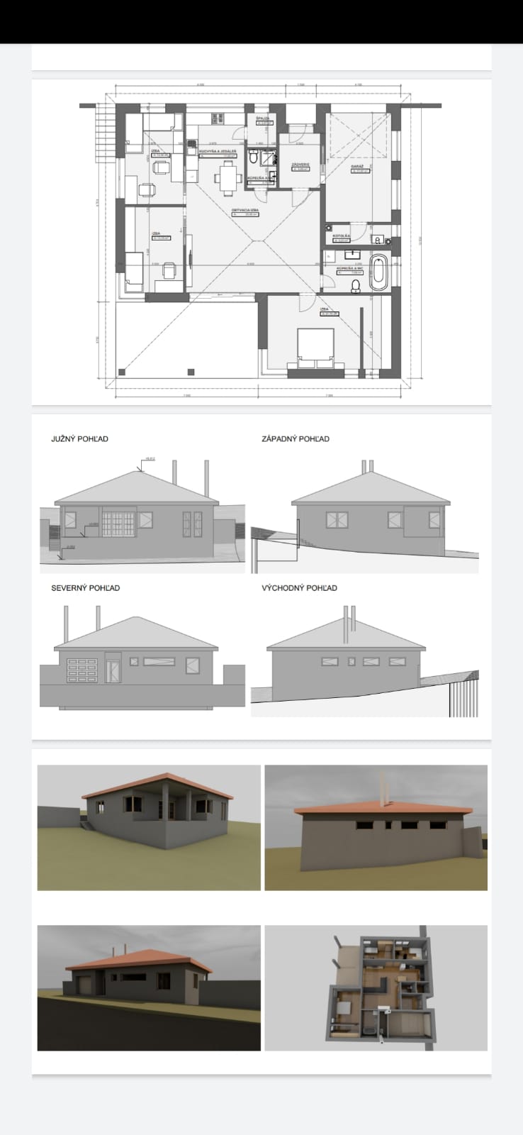

@domiiniik25 Ten druhy navrh je uz 1000x lepsi, ale este by som vyspekulovala aby mala kupelna urcite okno a prehodila by som spajzu a male wc - aby malo wc okno.
@domiiniik25 Ahoj, podľa toho druhého návrhu mi to príde, že ten projektant vôbec nie je zlý. Zatiaľ by som ešte na tvojom mieste nemenila a túto celú epizódku by som brala ako cvičné kolo. Ako vyššie spomína yasna, ak sa držal vášho zadania, skôr zlyhala komunikácia v tom, čo vlastne potrebujete, aké sú vaše predstavy, preferencie, aký je váš denný rytmus. On len prekreslil a nevysvetľoval, lebo ty si priniesol hotový návrh a možno on predpokladal, že sú tam zohľadnené všetky tvoje preferencie a ty si sa nepýtal, lebo si možno ešte sám nemal úplne jasno, alebo však on je projektant, bude vedieť. Teraz z toho vyšla blbosť, ale stále si môžete priamo s ním nad vaše potreby sadnúť a rozobrať ich do detailov. Napr. druhý návrh už nie je typický bungalow - máš tam schody, si ok aj s takou možnosťou? Preferujete slnko, veľa slnka alebo veľmi veľa slnka? ... atď. atď. atď. Keď sa začnete rozprávať, on už bude vedieť, čo sa ťa má opýtať a aké info potrebuje, aby to bolo to, čo potrebujete a chcete. Veľa zdaru.
@domiiniik25 Neviem či si sa s projektantom bavil a dal mu nejaké iné požiadavky lebo podľa tých pôvodných mu nemohli vzniknúť takto rozdielne domy, v tejto druhej variante sú izby pri sebe a majú rozumný tvar ale to je asi všetko, Je tam iba jedna kúpeľňa aj to bez okna a s tou obývaškou neviem čo robil sedačka je zasa tak divne umiestnená že delí izbu na polovicu pričom v tej zadnej časti nič nieje, samozrejme okrem schodov na pracovnú plošinu na ktorú neviem ako prišiel a ešte keby ju dal aspoň do stredu kde je čo najvyššia výška strechy ale on ju dal na kraj kde sa asi nedá ani vystrieť, kvôli tejto plošine je dom vysoký ako keby bol podkrovyný akurát to nieje nijak využité, a tá dzhá zaprataná povoica obývčy tiež stojí za to, hlavne tá terasa a prístup na ňu . Podľa mňa namiesto toho aby ukazoval aké tienítka na lampy si dať by mohol najskôr doriešiť dispozíciu, takto mi to príde že hľadá obrázky po internete a nejak sa ich snaží pozliepať do projektu domu. A ten tretí projekt ten tiež stojí zato. Tie komíny na najhoršom možnom mieste to je jeho poznávacie znamenie ?
@domiiniik25 V tom kamaratovom vidim jednu obrovsku chybu/nevyhodu - centrom je velka obyvacka a z nej sa ide do izieb aj spalne, aj oboch kupelni. To je pre mna jendoznacne nie. Ziadne oddelenie dennej a nocnej casti. Ziadne sukromie v pripade, ze naprklad rodicia maju navstevu a dieta ide do kupelne, prezliect sa a spat - musi prejst krizom cez obyvacku s navstevou. Alebo opacne - ak budu mat deti kamaratov a rodicia budu chciet svoje sukromie a pokoj.
A zas - mala kupelna bez okna, to nepochopim kto si v dome da nejaku izbu bez okna a tiez male okno na to aka velka je obyvacka.
Mne sa ten projektant/architekt akosi nepozdava :-/
Ten druhý projekt už vyzerá podla mňa celkom fajn. Vy si musíte určiť priority, pretože to, na čom niekto bazíruje, môže byť pre iného úplne irelevantné.

no mne sa ani druhý projekt nepáči - aj keď je to už o poznanie lepšie ako ten prvý.
No zase kúpelňa a aj WC bez okna.. Naozaj v dnešnej dobe? To už aj v panelákoch (nie každom) sú okná v kúpelniach.
My máme 2 kúpelne a jedno wc, špajzu, technickú a v každej miestnosti je okno.
Zvážil by som zrušiť Garáž a radšej sa uspokojiť s prístreškom pre auto - ver mi, chýbať ti nebude, aj tak tam bude iba bordel 🙂.
Budem sa znovu opakovať - zmeň projektanta, radšej si priplať a nájdi nejakého dobrého, čo má fakt rozumné a realizovateľné a bývateľné nápady - nie toto.
