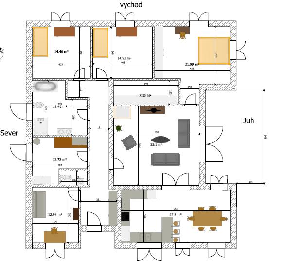

Nacrt RD - co poviete?
Dava to zmysel? Co by ste zmenili?
Zmysel to celkom dáva, ale pripadá mi zbytočne vela okien v kuchyni a v spálni je okno aj nad postelou? To by som určite nedávala. My máme vstupnu chodbu oddelenu od tej dlhej chodby dverami.
To za televizorom je satnik? Kade sa tak vchadza? Dvere do dpoalne s obyvacky? Kde je lristupove cedta a ake su svetove strany? Ako zaklad je to dobre ale urcite toto nie je vhodne na final.
Myslim, ze cele zle. Do kuchyne cez obyvacku? Na WC zo spalne cez obyvacku? Privelmi clenity obrys. Ako prvy pokus moze byt, ale skus hladat v katalogovych projektoch inspiraciu. Alebo to nechaj cele na architekta
@wyrky ano satnik. Vchod je z chodby aj z spalne. Ano dvere do spalne z obyvacky. Pristupova cesta je zo zapadu

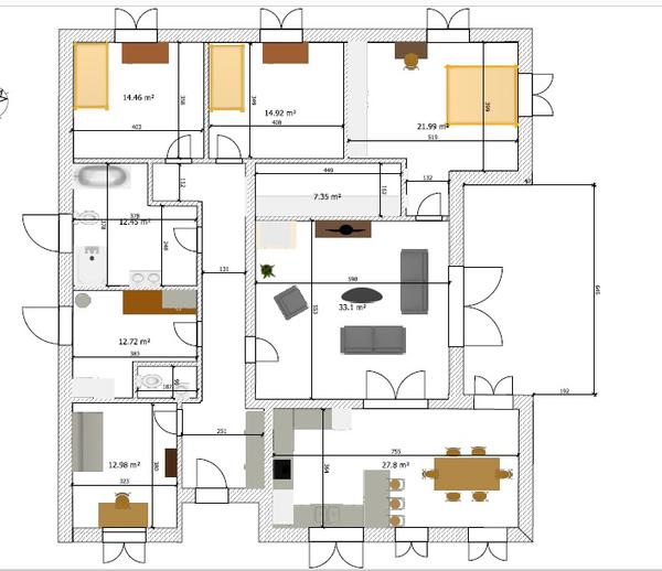

@zita19 a co tak tento?
@dafu dakujem za nazor. To jedno okno pojde prec
@melon123 no lepsie, ale v dnesnej dobe terasa z juhu je v lete nepouzitelna...
Ten prvy navrh skutocne cele zle. Tento druhy je podstatne lepsi, aj ked si neviem predstavit ako bude vyzerat ta dlhocizna chodba :)
@melon123 Môžem vedieť akú máte predstavu o rozpočte, lebo to čo si nakreslila môže stáť pri stavbe cez firmu alebo živnostníkov kľudne cez 150 tisíc, to ideš naozaj šetriť 3-4 tisícky za projekt na mieru. Mimochodom pripadá mi to ako projekt niekde z osemdesiatych rokov ale aj na tú dobu by to bola slabota.
@martosko v prvom rade dakujem za koment. Nic v zlom ale ked som si pozrela Vas album a ten Vas uzasny dom/chata ci bohvie co to je tak mi je k smiechu a rady od Vas urcite potrebovat nebudem! Este raz vdaka, pekny vecer
@melon123 aj jeden aj druhy zly navrh.Zahodte oba a skuste odznova aj s niekym kto sa v tom vyzna.
@pistikus koment beriem a zaujimalo by ma co je podla Vas konkretne zle?
@melon123 v prvom okrem ineho same vycnelky a do obyvacky troje dveri plus okna. Tazko zariaditelne. Neprakticke. Druhy posobi ako mravenisko. Zastavat si 21,28 m2 chodbou je neekonomicke, neesteticke, neprakticke. Vytvorite si obyvaciu izbu, ktora posobi len na pozeranie telky a nie na stretavanie sa rodiny, centrum domu. Keby ste skusili napr. v tom druhom navrhu vyhodit satnik. Dat dvere do zadveria a otvorit celu tu jedalensko obyvaciu cast. Kuchynu oddelit hoc aj vacsimi posuvnymi dverami a hned to je o inom.
@melon123 za mňa hrozné oba. Na tom druhom sú kde dvere na hajzlik? Chodba ako na hoteli/internáte.
Ta dlhocizna chodba je strasna. Predstavte si, ze pridete na navstevu do takeho domu a prve co uvidite je taka dlha chodba so veela dverami. Co vam napadne, ze ste na internate/na urade? Rozmery domu su okolo 15x15m (nie je to dobre vidiet) a pre tieto rozmery sa daju navrhnut lepsie riesenia. Kludne si prebehnite katalogy, ci uz na nete alebo za par eur si kupte tlacenu verziu. Mozno nenajdete presne to, co by ste chceli ale inspiracia sa tam istotne najde. Z vasich nacrtov badat, ze preferujete oddelenu jedalen s kuchynou od obyvacky a vyzadujete satnik v spalni ;) To je dobry zaklad/nutne podmienky od coho sa odrazit a vyberat z katalogu. len tak na rychlo najdene: https://www.eurolineslovakia.sk/sk/pr... https://www.eurolineslovakia.sk/sk/pr... https://www.eurolineslovakia.sk/sk/pr...
Celé zle je dobrý názor. Všetko proti tu už bolo napísané. Ešte jedno navyše : zložitý nosný systém. KeĎ to dáte preojektantovi a pustí do "prekreslovania" preč od neho a hľadať iného.
@melon123 okno nad posteľou v spálni by som dal preč, je tam zbytočné, kuchynská a jedálenská časť, okno nad umývadlom je okej, ale to čo je pri tom ostrove resp. bare by som dal radšej preč a aj to čo je vedľa neho, na stene kde je stôl by sa hodilo nejaké väčšie okno, prechod do obývacej časti je okej :) a tie prechody máte také divoké a zložité, na wc cez obývačku a tak :/
S chodbou mate vsetci pravdu. Dobry postreh, dakujem... Ten dom asi stat nikdy nebude! :( dokopat sa k finalnemu projektu je viac bez nemozne
@melon123 pozeram 2. nakres. K obyvacke. Mame to sice uplne inak, no v jednom detaile podobne, a to, ze mate TV oproti oknam z juhu (odraz svetla - da sa sice riesit zaluziami). Dalej to sedenie okolo TV je sice fajn, no sedite chrbtom k oknam, co moze byt neprijemne. Ja by som sa niekedy rad pozrel aj z okna - mozno na tom gauci zboku by sa dalo. Aby som to zhrnul, v spalni izbach sa to vzdy nejako da, no zameral by som sa na obyvacku, aby ste tam vedeli dat rozumne sedenie, dvere okna a TV. Mozno by som odporucil vizualizaciu. My sme kupili rozostavany projekt, tak sme toho moc nemohli zmenit a je to celkom narocne vymysliet aby sa sedelo nejako rozumne.
najlepsi je asi ten treti aj ked nechapem tam tie niektore dvere :O

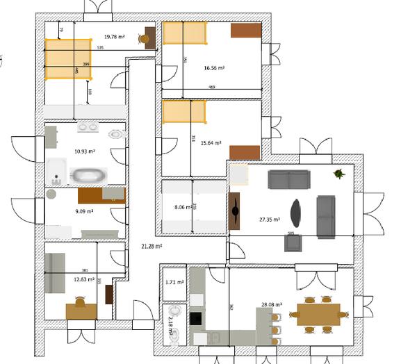

Posledny navrh je podla mna najlepsi. Ten vyklenok pri obyvacke bol taky divny ako keby tam nepatril a v tom poslednom aj ta dlha chodba vyznie rozhodne lepsie
@pistikus nie poschodovy nie. Hmm tazke je to dat dokopy lebo ja tu obyvacku kuchynu a jedalen chcem tak ok je v nacrte a potom ta chodba je dlha!

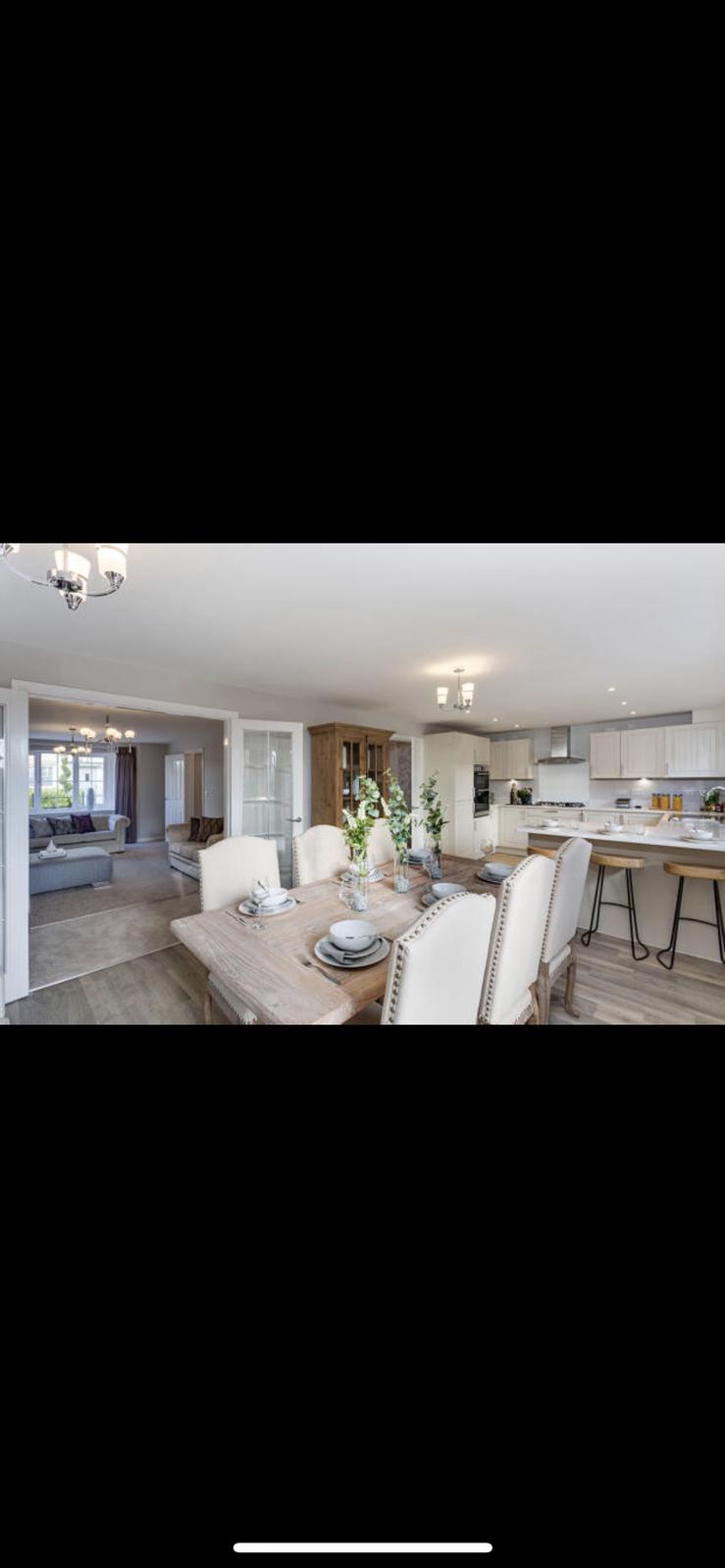

@pistikus chcem dosiahnut obyvacku jedalen a kuchynu ako na tejto foto
@pavol_v Dakujem. uz som prisla nato ze prvy je nezmysel uz len vtom druhom tu chodbu poriesit
@epto dakujem za koment v ktorom je vysvetlene preco to nieje najlepsie riesenie a nie len skritizovane. Cenim si to
@pietro22 v spalni budem len jedno okno hoci su tam nakreslene dve. Ta kuchyna a jedalen paci da mi to stymi oknami takto, ale aj tak dakujem
Mne sa nepaci ani jeden, ale ak by som si z nich musel vybrat tak asi skor ten treti, aj ked vela okien stale.
@melon123 a co tak ten dom “rozdelit” na dve polovice. V prvej casti urobit vchod, obyvacku a kuchynu a z obyvacky ist do chodby s izbami. A na dosiahnutie svetla v chodbe pouzit svetliky alebo stresne okno. Lebo na to ako rozmerovo velka je jedalen/kuchyna tam mas malo priestoru na chodenie okolo stola/baroveho pultu. A ta obyvacka je cisto katastrofa. Rovno aj porozmyslaj kde chcete terasu.
@melon123 mne sa taktiež najviac pozdáva ten posledný návrh. No dôležité je to, čo chcete vy! Vy v ňom budete predsa bývať a vy sa v tom dome musíte cítiť dobre. Takže si to navrhnite podľa toho ;-)
