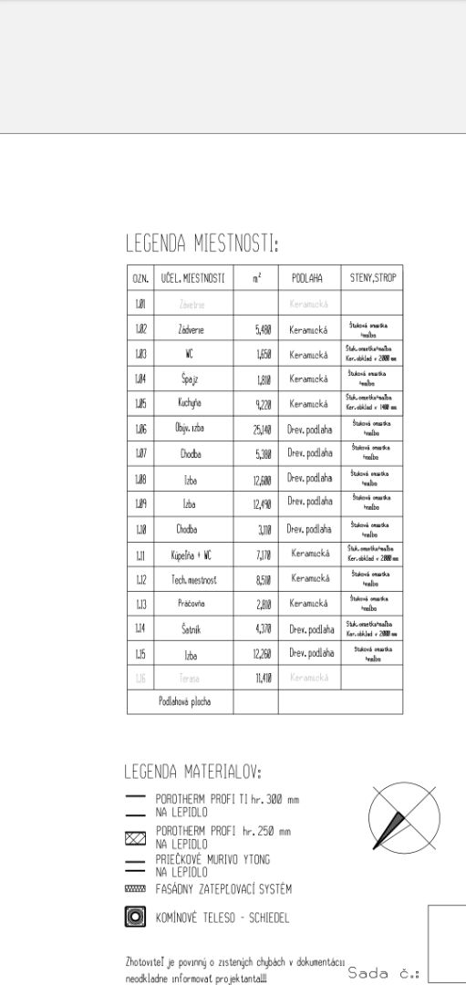

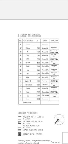

@lenkito10 tá predná strana je severná a zadná ča… @iwka2208 to kúrenie musí mať ešte ďalší zdroj, nielen zakúriť v krbe. Myslím že to je podmienka na skolaudovanie. Buď elektrikou alebo solarkom. Keď máte akumulacku, dá sa to aj elektrikou zohriať. My tak tiež máme. Zakúriť v sporáku alebo elektrikou nahriať nádrž v akumulacke. Dobuducna máme už pripravené káble na napojenie solarka. Až cez leto nemusíme kúriť na teplú vodu. Dole máme podlahovku a hore radiátory. Viem že je viac roboty s podlahovkou, asi aj nákladnejšie ale radiátory.. hm.. Inak, myslím, že rýchlejšie vykuris vodu do podlahovky, lebo tam ide chladnejšia voda.. ako zohriať vodu do radiátorov. A ešte sa dá do kúpeľne dať obojživelník radiátor, že v lete keď sa nekuri v krbe, zapnes do elektriky a máš v kupelke teplo 😉Odpoveď na príspevok od iwka2208:
@zicher keď vojdete do vstupnej chodby na pravej … @iwka2208 stále nevidno rozmery.. dvere isto 80, do domu aj do kupelky.. s vaňou by si prešla aj cez 60 ale neskôr napr s vozíkom tam starý človek neprejde. Z tej spálne sa ide do práčovne a potom do technickej. Chcete tam toľko dverí? Práčka môže byť aj súčasť technickej, zbytočne toľko dverí otvárať.. inak sú aj drahé 😉 V kupelke vymeniť umývadlo s vaňou. Chodba vstupná je ozaj veľmi malá ale ak ti tam vyjde vstavaná skriňa na veci tak ok. Cez leto tade asi aj tak nikto chodiť nebude. Deti isto cez terasu, tam bude treba ďalší botník 😉
