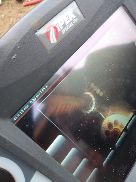

takže problém vyriešený. nastalo to takto: zapli sme čerpadlo dva dni dozadu doobeda keď pravdepodobne ešte bola v hadici primrznutá voda. Tlak v hadici za čerpadlom spôsobil to, že hadica z neho vyskočila aj napriek tomu, že bola stiahnutá kovovou eska páskou. Keďže som nemal čerpadlo v studni spustené na nejakom špagáte, alebo lanku, ťahali sme vlastne len za kábel. Nevedeli sme to však zistiť, lebo kábel bol o hadicu na niekoľkých miestach pridrátkovaný. To že sme ťahali vlastne len za kábel, ktorý je vyvedený z čerpadla z jednej strany (presne oproti hrdlu na hadicu) spôsobilo to, že sa čerpadlo v rúre nahýbalo tak, že hrdlo na hadicu pri vyťahovaní vždy pri prechode cez spoj rúr zaskočilo do drážky a o ňu sa zasekávalo. Kamera pomohla v tom aby sme zistili, kde je problém, potom sme do rúry strčili z hora roxor a pomocou kamery sme sa vedeli trafiť do toho hrdla. Potom stačilo už len s roxorom potriasť a zároveň ťahať čerpadlo von. Problém vyriešený. Viem, moja blbosť, od teraz už čerpadlo bez lanka do studne nespustím :-D ]-( 8-) prikladám aj fotky. Ešte raz diky za rady
