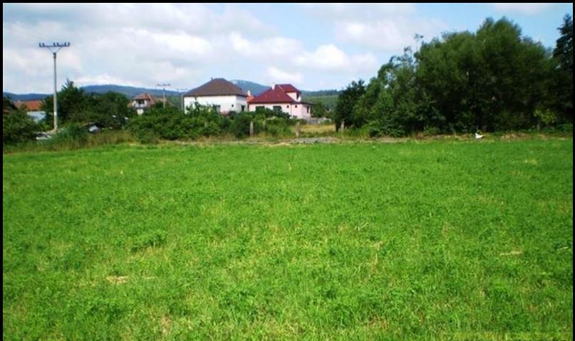

Dobry den, Mame stavebny pozemok, ktory je siroky 28m a dlhy 22m. Cez lavo-zadnu stranu do sikma prechadzaju kable VN. Takze stlpy pred a za pozemkom mame vzdialene niekolko desiatok metrov. V tejto lokalite je planovana prekladka stlpov VN s tym, ze kable budu vedene zemou. Pri navrhu prekladky sa pocita s umiestnenim stlpu VN v strede nasho pozemku pri zadnej strane. S tym, ze od stlpa bude vedene VN v zemi popri nasej zadnej strane. Na liste vlastnictva nie je ziadne vecne bremeno. Moze projektant osadit stlp VN bez nasho vedomia, kde chce a zapisat vecne bremeno len tak?. Aka je min. vzdialenost stavby od stlpu VN, ak kable vo vzduchu idu smerom od planovaneho domu. Dakujem

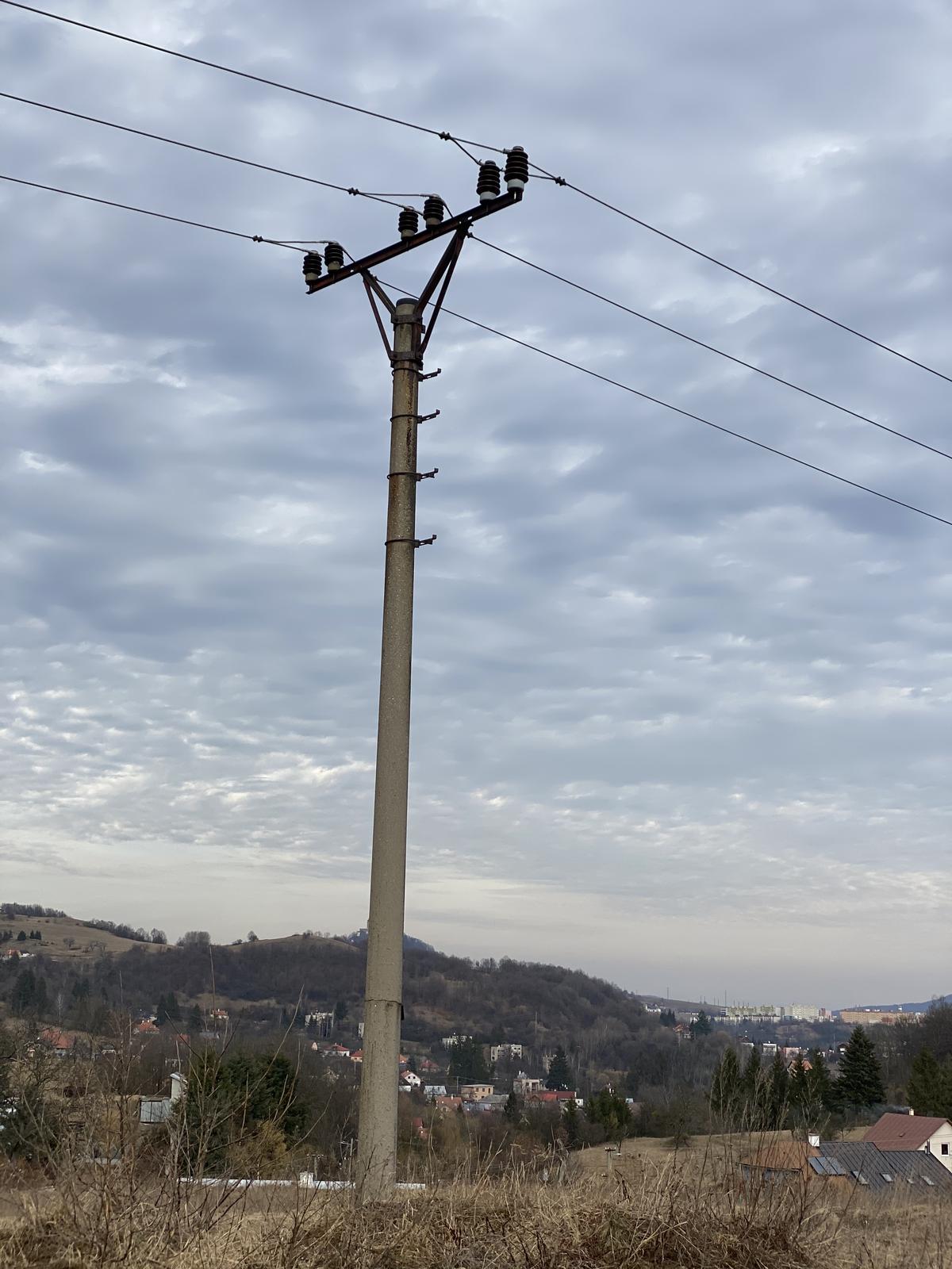

@lukino55555 posielam fotku stlpa. Mne ide o to, ze keby cisto teoreticky by sa dal odkupit ten pozemok ci je moznost dat potom ten kabel do zeme. Teraz je tam pole, stale vedene ako orna poda, ale uz v uzemnom plane pre vystavbu. Od pani sme zdedili projekt, ktory ona zdedila na schvalenu pripojku NN k rodinnemu domu len sused este neplanuje stavat tento rok a bolo by aj fajn uz mat aj k tomu papier na vodovodnu pripojku. Potvrdenie o obce na vykopove prace uz su tiez len tu vodu nestihla dotiahnut. Plus nam bude treba spravit studnu a zumpu, kanalizacia tam nie je, plyn je, ale to by sme sa nedoplatili a ani ho az tak netreba.V tomto som novacik, clovek z panelaku tak sa snazime zorientovat :-D ze co zacat riesit ako prve.
@dooscoby samozrejme ze sa da aj potom dať do zeme. Okrem toho je tam ochranne pasmo 10 m od krajneho vodica. Nechapem ale naco riešit ci sa da alebo nedá dať do zeme. To je sice pekne ze ste mali schvalenu pripojku len to a i povolenia su platne len urcity cas. Kazdopadne to treba riesit s prislusnimi distributormi.
@dooscoby ak ho nemáte na svojom pozemku a zasahuje vám len ochr. pásmo, tak to nerieš. Vy máte hole káble 22kV, ak by ste ich chceli izolovať alebo zakopať tak sa nedoplatite. Nech to poriesi obec keď tam chce byty. My máme izolovaný 1 m od domu , ide nám to aj pozemkom a zvykli sme si...
@nicicka nie kable ale vodiče.
@lukino55555 tak....my to máme splatené do jedného kábla ;-)
@nicicka to je v poriadku. Ale tu hovorime o tom co je na obrazku

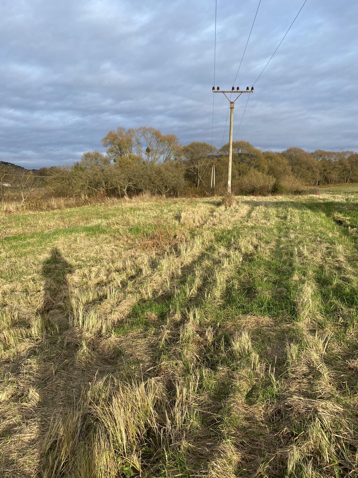

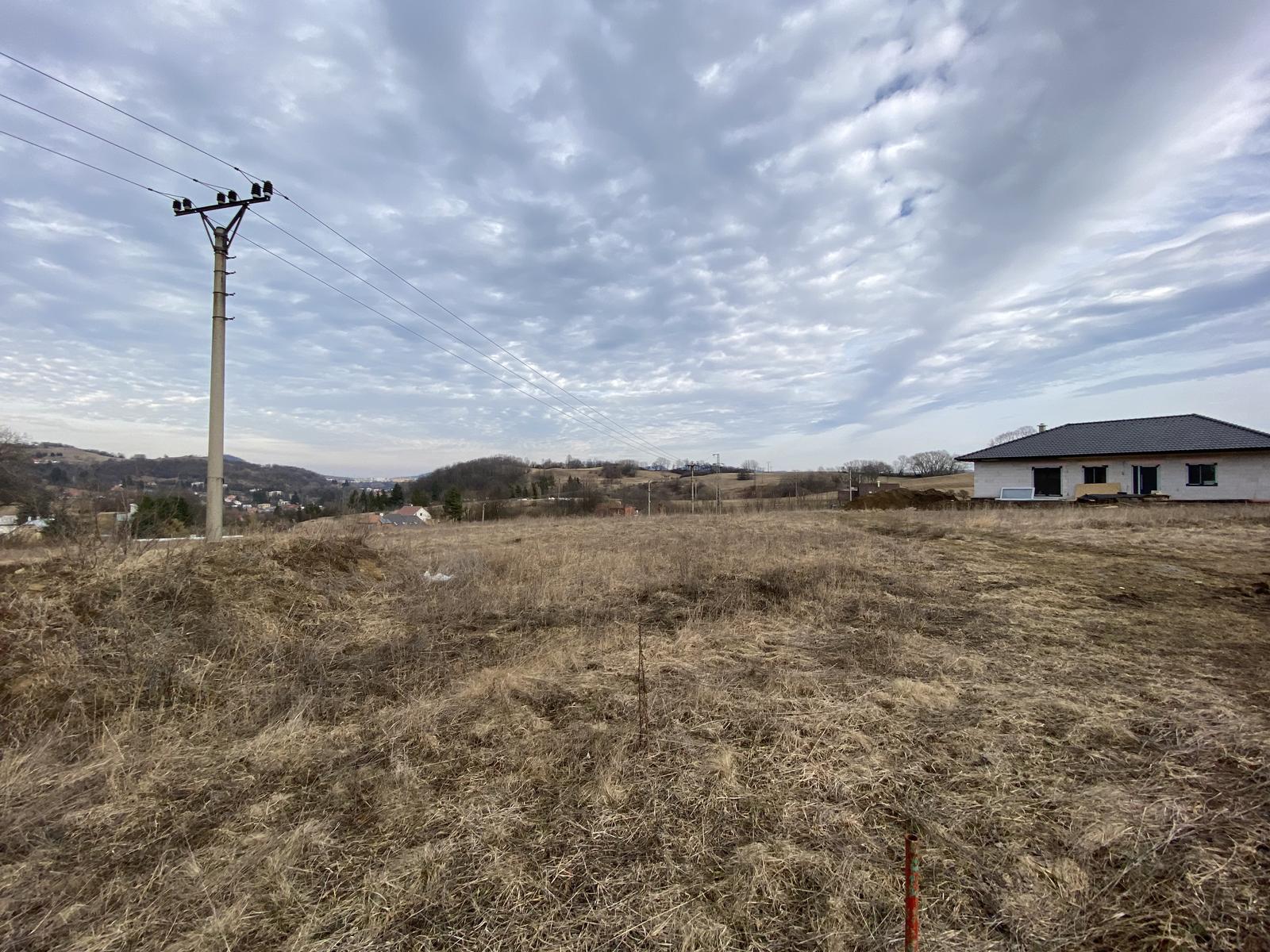

Zdravím, cez roh pozemku nám ide 22kV. Vodiče sú neizolovane a medzi stĺpmi je cca 70 metrov. Viete mi niekto povedať koľko môžme čakať za izoláciu? Dom sa na pozemok zmestí pekne len ide o ten pocit a menšie obmedzenie v budúcnosti čo sa záhrady týka a aj zdravia.
@spikerhc cenis si dobrý pocit na par tisíc?
@topfield no zakopanie káblov vyde na 100 metrov cca 14000€ čo som sa dočítal. Toto je 70 čiže povedzme by to stalo 10k a izolovanie na ochranné pásmo 1m by mohlo byt 4K? Preto zisťujem cenu či neodpadnem.
@spikerhc aka je to oblast? Ide sa tam viac stavat v okoli alebo je to niekde mimo, kde chces stavat len ty? Je to este intravilan? Ak to je niekde na okraji, a nic sa tam dalsie nestavia, pripadne je to len napajanie nejakeho byvaleho druzstva tak zabudaj, zabudaj. Ak je to v lokalite, kde sa planuje este vystavba a to vedenie este napaja aj nieco dolezite, tak je tam sanca, ze vymenia vodice za izolovane a dostanes sa na ochranne pasmo 4 metre od krajneho vodica. Teraz je to 10. Na samonosny kabel zabudaj. Idealne je oslovit niekoho s lokalnej distribucnej sustavy a zistit info, ci sa nieco planuje. O zdravie sa neboj. A mimochodom vzdialenost medzi stlpmi je irelevantna,nakolko sa riesi dlzka od odpajaca po nejake trafo alebo bod odbocenia.

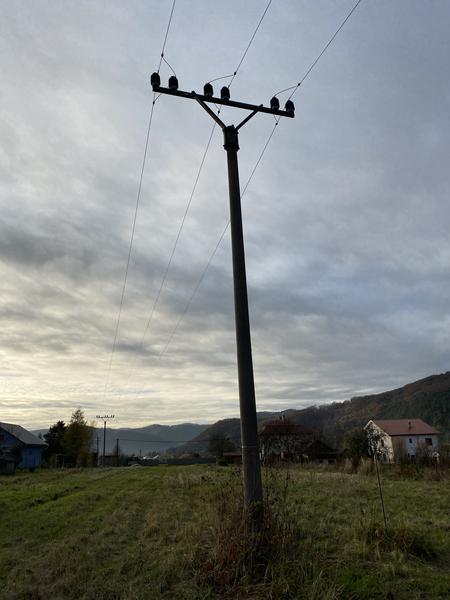

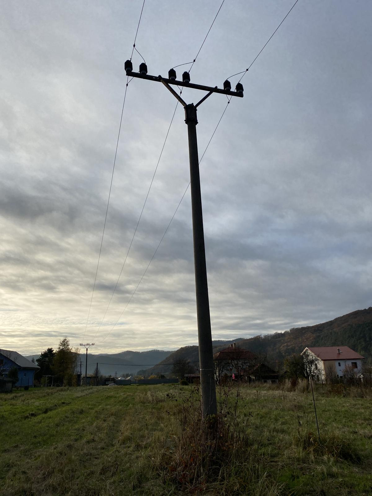

Pozdravujem Vás, Vedel by mi prosím niekto povedať približnú kalkuláciu na preložku tohto betónového stĺpa? Potreboval by som ho posunúť o cca 10 metrov do strany. Stĺp sa nachádza priamo na našom pozemku v strede a chceli by sme ho presunúť niekam bližšie k plotu. Ďakujem za každú info 🙂
Len tak halabala posunúť stĺp VN nepôjde. Už len preto ze keď posuniete tento jeden, stĺp pred ním a za ním sa stane lomovým a určite na to nebol dimenzovany. Takže bude treba vymeniť aj tie... Okrem toho takéto preklady sa riešia komplexne a ak túto zmenu vyvolate vy, dajú vám ju zaplatiť. Rátajte s desiatkami tisíc.

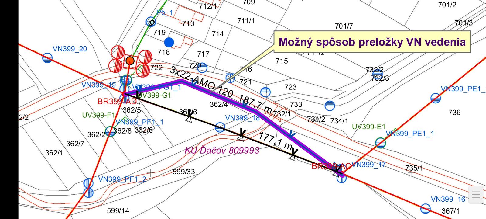

Dobrý deň, vedeli by ste niekto koľko by stálo dané preloženie VN 22kw ? Ďakujem
