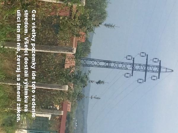

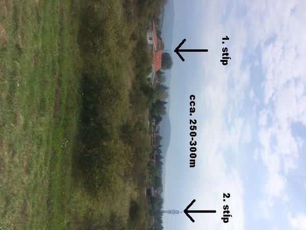

@dominik_boksansky Architekt je do pondelka na dovolenke v chorvátsku, ale keď príde, tak Vám to prepošlem. Pripájam aj fotky, bola som sa tam pozrieť a odfotila som to. Ono keď sa tak na to pozerám, určite by to bolo dobre zaizolovať, Ale je to riadne veľa peňazí. Pridám fotky

Hmm... A nieje toto náhodou 110kV vedenie? Tých 14000 je tým pádom hodne blízko reality...
@topfield Nie, nieje to 110kV, na to su tam moc "kratke" izolatory. Je to 22kV vedenie.
@topfield Resp. mozno nieco medzi 35kV-110kV, kedze to ma ochranne pasmo 15m. 22kV ma ochranne pasmo "iba" 10m.
@adri256 je to dvojite 22kV vedenie. Ochranne pasmo je 10 m nie 15m. Viac budem vediet povedat ked uvidim projekt.

no mate pravdu, bude to 2x22kV. Z tych fotiek je vsak jasne ze cena 14000 nebude daleko od reality... to nieje jednoducha trojvodicova 22ka na betonovych stlpoch niekde v poli.... @adri256 nemas projekt v el. podobe? skus ho poslat aj mne do IP

Musím povedať, že som to tak približne rátala a jedná sa o cca. 2 km drôtu, ktorý váži cca. -1 tonu, podľa parametov.
OK vdaka apropo.... dlzku si vynasob cenou 2e +dph + nejaká marža montážnej firmy, ktorá ti ten vodič dodá. a to mas len vodič bez montáže.

To čo chcete meniť celú ulicu? Za to chceli 14 000? To je veľmi dobrá cena. Prekladky a izolovania su veci možné teoreticky. Prakticky to málokto dokáže zaplatiť.
