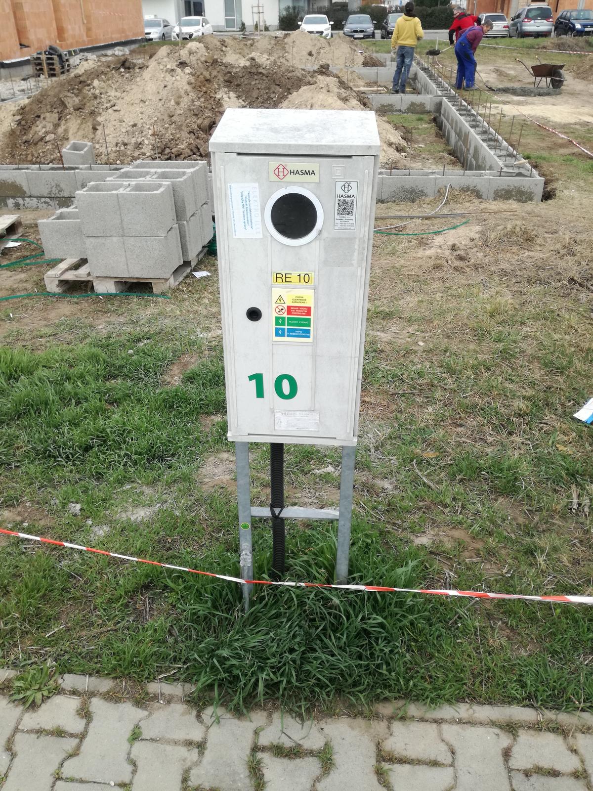

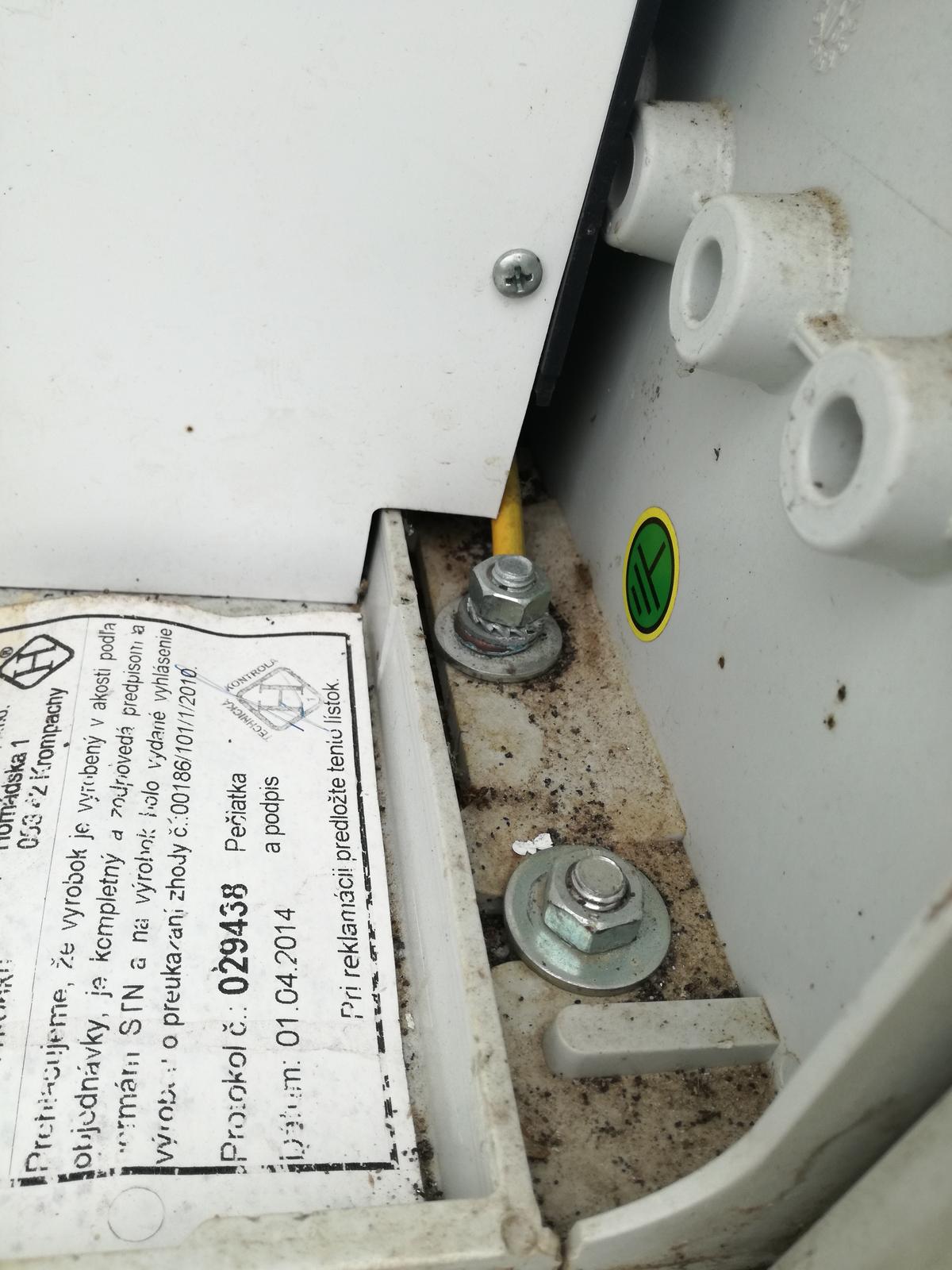

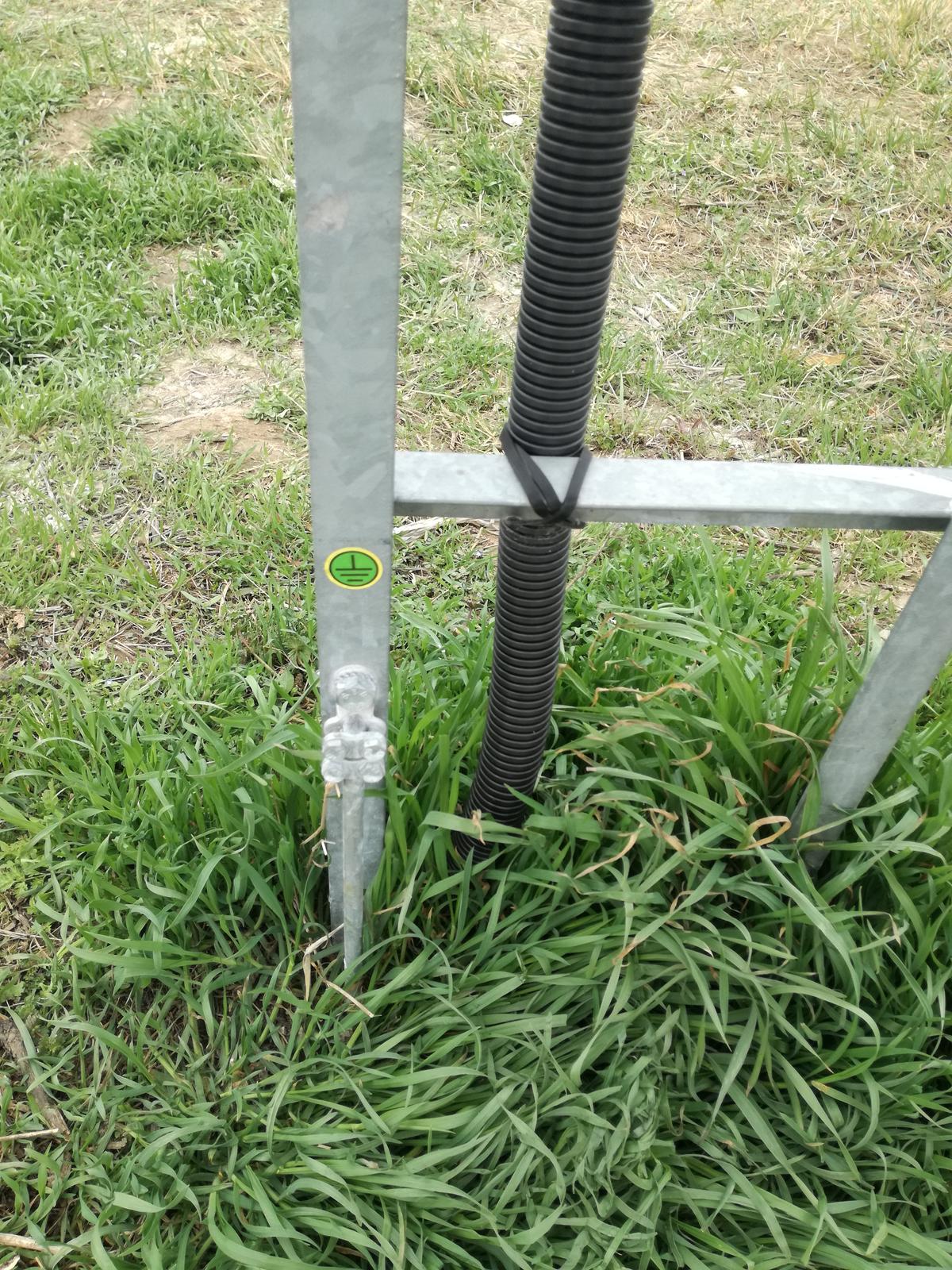

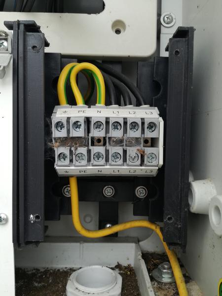

Dávam sem zopár fotiek, čo som si včera nafotil. Novovýstavba pri Senci. Všetky rozvádzače uzemnené a v nich bod rozdelenia.
Fotky

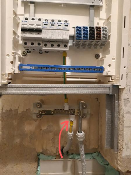

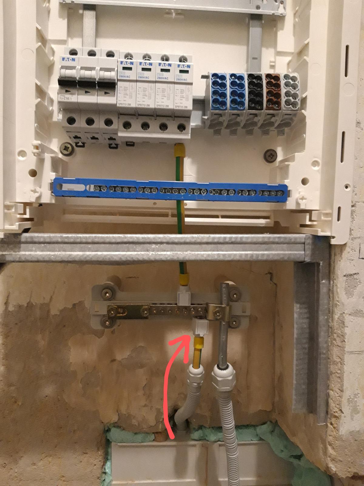

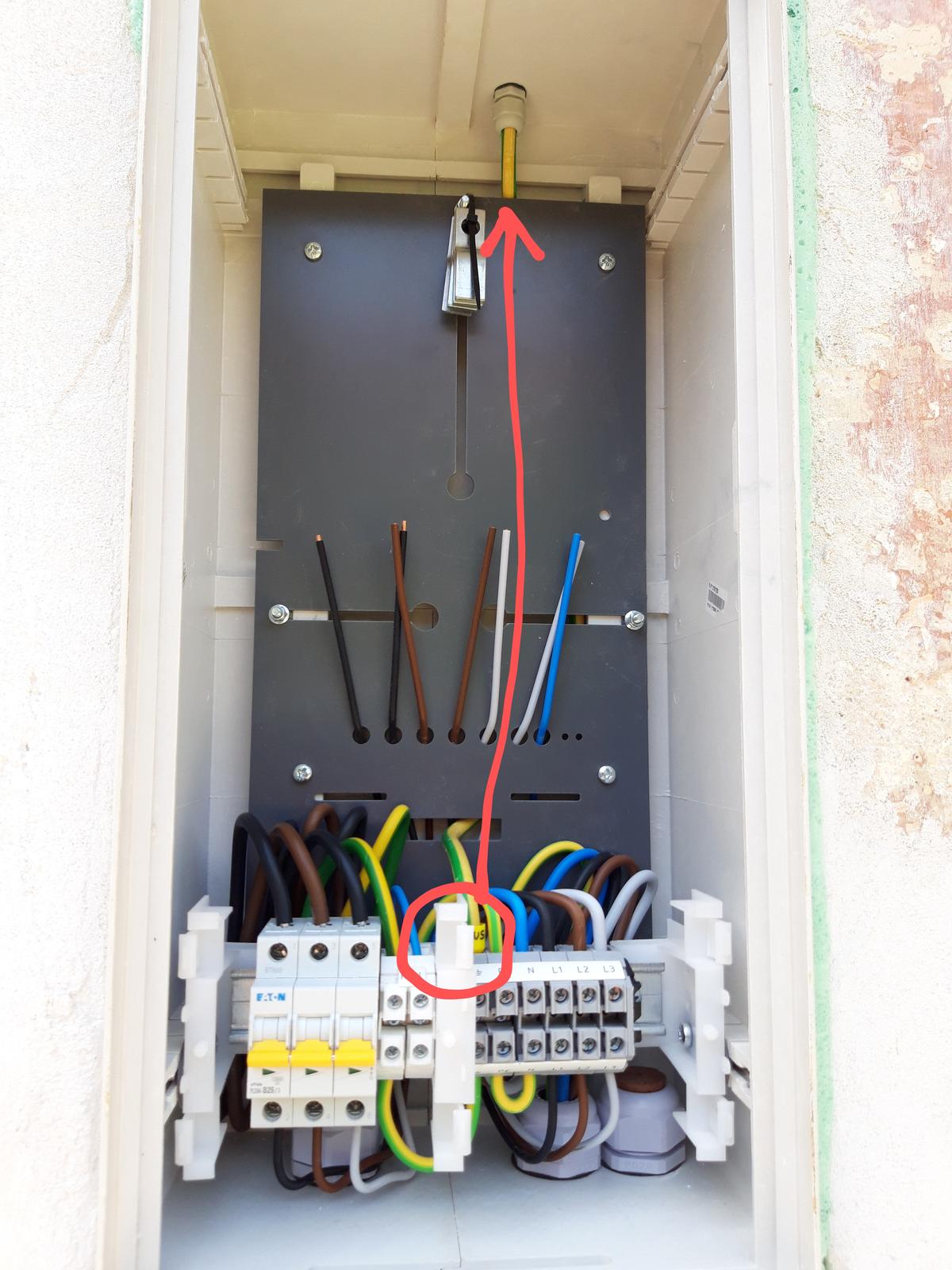

Dobrý večer prajem, chcel by som sa opýtať na Váš názor ...môže byť takto uzemnený bod rozdelenia v ER? Použitý je vodič cya 25mm a smeruje priamo hore poza hodiny elektromera na HUS. Ďakujem za Váš názor.
@mito22 Z môjho pohľadu je to OK, aj keď ten bod rozdelenia zo sústavy TN-C na TN-S sa mohol previesť až v hlavnom rozvádzači. Ten odvodný kábel z rozvádzača RE ide kam? V hlavnom rozvádzači ho na vstupných svorkách nevidím. Treba potom zmerať hodnotu odporu FeZn guľatiny.
@mito22 za mňa je to neštastne riešené. Chápem, že elektrikár chcel využiť vývod zo zemniča pre HUS aj na uzemnenie bodu rozdelenia, ale nemali by byť nejaké odbočky do "protismeru". Zemnenie čo najkratšou cestou dole...
@megdesign "Protismery" v tomto prípade nevadia. Tie sú problémom najmä pri bleskozvodoch. Napr. stále si to pripomeniem, keď vidím na novostavbách krásne poohýbané zvody bleskozvodu, v malých rádiusoch, hore - dole,... len aby to bolo pekné estetické, aby vodička nezatekala... 😉
@petersd ale vadia... Vždy zemnenie čo najkratšou cestou dole... Tak nás učili... To tiež sa smejem... Asi nepoznajú odkvapovú gumičku na zvody...
@megdesign ale to je jasné, s tým súhlasím, že "... zemnenie najkratšou cestou..."
@marelektro ...ten odvodný kábel z rozvádzača RE pôjde hneď vedľa prepäťovky na hlavný vypínač (IS-40/3) ...na fotke je tuším istič 16C no ten tam bol len dočasne "položený" kvôli určeniu vzdialenosti prepäťovky ...aj tie svorky sú už tiež preč. Inak hodnotu odporu mi nameral 3,20 ohm čo je v pohode. Ďakujem Ti za názor, tiež by som to tak riešil, no v projekte mám 5 žilák už z ER a tak preto sa zvolila táto cesta. @megdesign , @petersd ...taktiež ďakujem za Váš názor ...nechám to zrejme prerobiť nech to ide čo najkratšou cestou dole ....i keď ono to aj ide najkratšou cestou ale nie dole 🙂 ...nechám to prerobiť tak, aby uzemnenie išlo z ER dole ..v podstate na tú istú guľatinu no niekde dole dáme najskôr ešte jeden malý inšpekčný otvor len na pripojenie uzemnenia toho bodu rozdelenia a basta 😉 ...len musím pohľadať ešte dáku malú svorku nech to vlezie do čo najmenšej krabice. Ďakujem Vám ešte raz páni !!!
