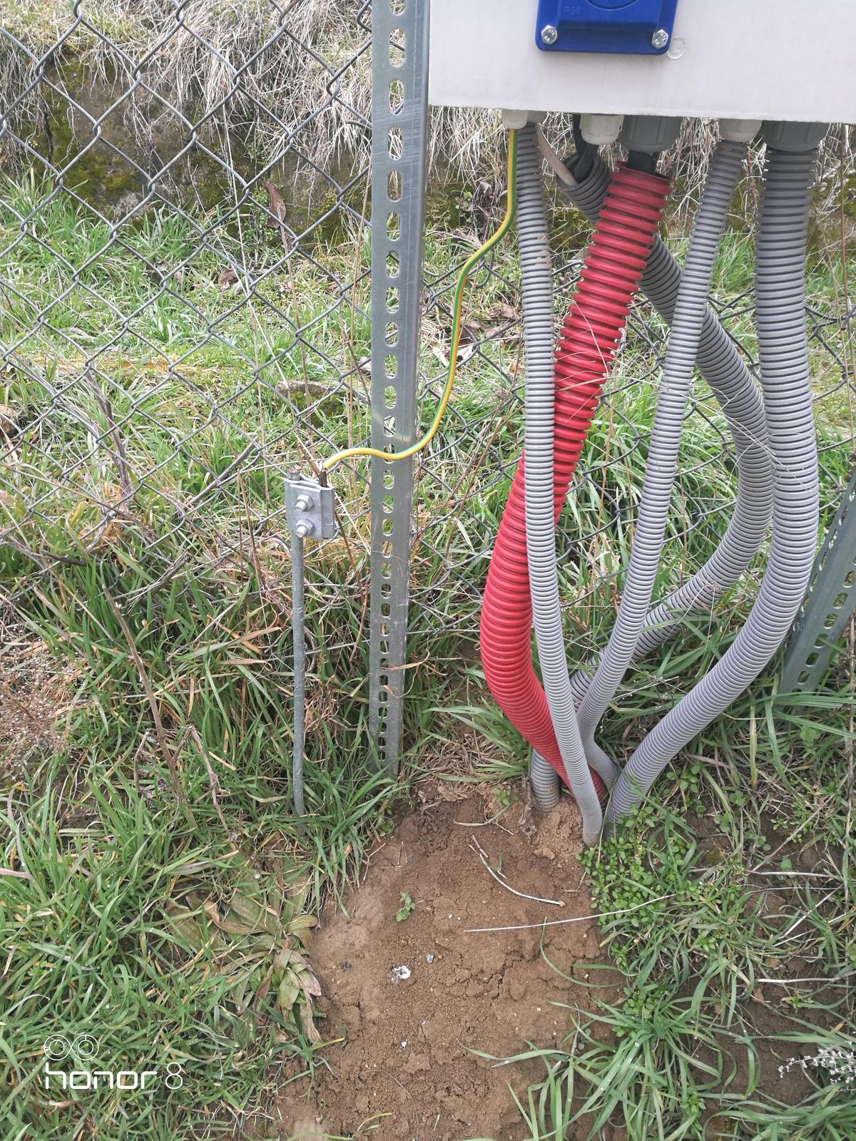

@megdesign prepac teraz debata co si pisal ze staci vytiahnut nad teren gulatinu a potom pokracovat cy10 do Re .... nie som revizak ale kebyze som tak ti to dam prerobit ! Nie je chraneny mechanicky preto ja taham fe gulatinu 10 az do re cez prechodku pg 13.5 a tak dam priloozkove kablove oko a potom pokracujem cy 10 pripadne cy 16 na uzemnovaciu svorku

@martin272 ako je mechanicky chranena SS alebo kontrolna svorka na priznanom belskozvode budovy? Chvala bohu, ze nie si revizak. Kludne mozes ale rvat 8 mm gulatinu cez PG az do rozvadzaca...
@duzu mas pravdu ale narazal som na inu vec ... ale suhlasim s tebou na 100% @megdesign nie svorka ale vodic cy nie je chraneny .... pokial vidim trcat zo zeme vodic ako si popisal ty pre mna je to fuserina .... gulatinu fe 10 ti tam narvem za 1 minutu a za 5 minut ti to prizemnim a mozes okolo RE kludne kosit krovinorezom

@martin272 aby sme sa chapali. Kosit krovinorezom mozem kludne aj ja. A ako je chraneny ten FeZn voci mechanickemu poskodeniu? Len mi prosim nevrav, ze pozinkovanim. Spravim dva obluky a pozink vrstva ma praskliny...
@bull261 kludne to tak mozes spravit. Ked to je v pilieri/oblozene plotovkou, je to v pohode. ;-)
@megdesign uzavrime to je to vec vkusu . Tebe sa nechce pasovat s gulatinou do re mne sa chce . Tak som zviknuty . Tak ako to mas ty na foto je to menej pracne na pracu. @bull261 veduci mozete vybrat sposob mate 2☺
@megdesign vy ste len dávali do výkopu gulatinu 10mm ? a to vám trčí von. ?
@martin272 no ďakujem určite ste mi poradili a teraz si len vyberiem či budem dávať gulatinu do výkopu ešte neako alebo si tam zabijem zemniacu tyč. ale mohol by som použiť 8mm gulatinu nie nebol by v tom problém ?
@megdesign a nejako moc káblov vám trčí z rozvádzača :D ak sa smiem spýtať čo všetko máte odtiaľ natiahnuté ?
@bull261 nie. Zemniacu tyc davam zakaznikom T profil povacsine. Ta ma svorkovnicu na pasovinu/gulatinu....
@bull261 privod, odvod, hdo, brana, vratnik, rezerva 3x2,5.
@martin272 tak radsej si ulahcim pracu, med sa lepsie tvaruje, ako FeZn. Nestravim na pripojke u zakaznika 3 hod, ale 2. Funkcnost rovnaka.

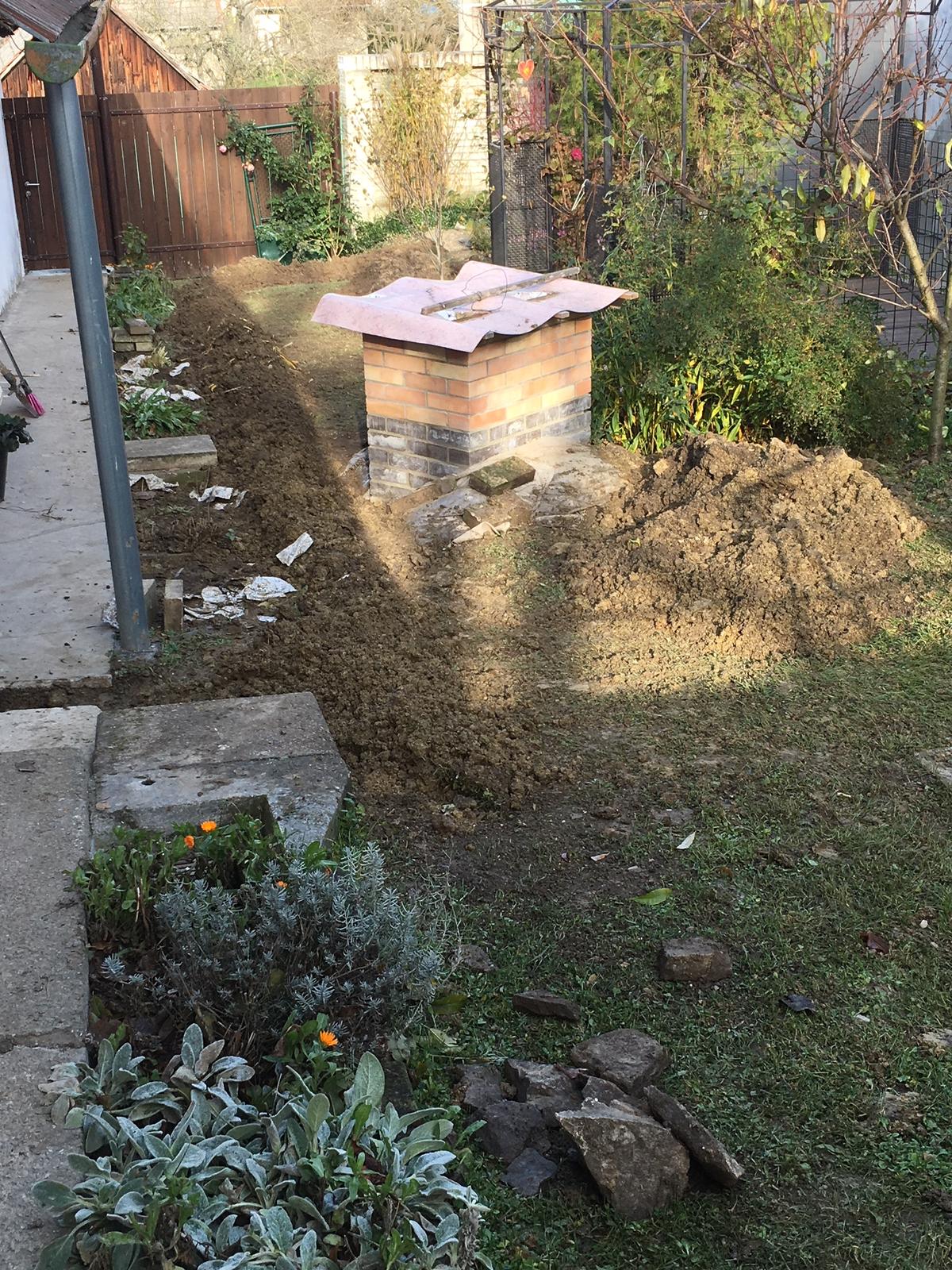

@dedo758 takže elektromerov ý rozvádzač ešte nemáš? Či ako tomu mám rozumieť?
@merak Nie. Od stĺpa na ulici (úplne vzadu v strede) po tehlový plot sú 3 metre, za plotom je vodovodná (studňová) šachta (slabo vidieť), potom 17 metrov dvorom, doľava cez chodník a po fasáde k rozvádzaču v dome. Kábel je už od rozvádzača v dome až do šachty zakopaný. Teraz potrebujem poriešiť papiere, potom dokopať meter od šachty po plot, osadiť elektromerovú skrinku a dokopať po stĺp... Zemniaca tyč je pol metra od chodníka, pri tom dažďovom zvode.
Takže elektromerový rozvádzač ešte kúpený nie je. Kábel od ER do domu je ten AYKY 4z16?
@merak Áno.
@megdesign opytam sa mozno ako laik, vlastne som totalny laik, co sa elektriky tyka. no v poslednej dobe jej trocha venujem casu a ucim sa nieco o nej a tak. takze otazka: na tvojom obrazku s tou rozvodovou skrinou, mas tu uzemnovaciu tyc spojenu kablom predpokladam na eps svorkovnicu. ta svorkovnica je spojena s kostrou skrinky a podla obrazka vidiet, ze skrinka je upevnena na zeleznych stojkach. ci spravne poviem, ked poviem, ze ty uz vlastne mas skrinku uzemnenu tymi zeleznymi stojkami, tak naco ti je este jeden uzemnovac? mas tam vlastne 3 uzemnovace na pol metri, ci je to ok. dalsia otazka: ak by sa stala el. porucha a ja stojim 20 metrov dalej od skrinky a drzim sa toho pletiva, co je za tou skrinou. zasiahol by ma ten prud, ktory je odvadzany do zeme? sam si myslim, ze asi ano. aspon urcite, keby bola zem mokra. lebo ten odvadzany prud by nesiel do hlbky, kde je vacsi odpor. ale po povrchu mokrej zeme preskoci na pletivo a... mozno zle chapem, ale ako hovorim, ucim sa. rad si precitam vysvetlenie, poucenie, opravenie....ale moze sa stat, ze sa zacnem vela pytat ;-)
@martin153 To je plastová skrinka, takže celá úvaha padá...
@dedo758 kiez by bolo vidiet, aj ako je to spojene. myslim tie stojky o tu skrinku, ci nahodou niesu prisrubovane o kostru tej rozvodovej skrinky, a ta by uz mala byt zelezna. ale neviem. tak povedzme ze ta prva odpada. a co s tou druhou otazkou? tam je to ako. moze sa stat, alebo nie?
@martin153 skrinka ER je plastova. ;-) cize diera na skrutku a dnu je matica. Ziadne prepojenie na PE zo stojok tam nieje.
@martin153 a je dobre, ked sa pytas.... Vela ludi ani to nie a zapajaju veselo. :-D
