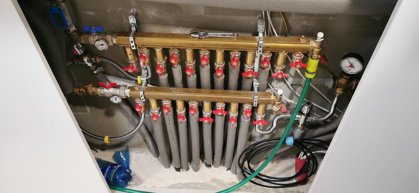

@mgx no asi si nepochopil vo co go. Kupelna nie je jedno odberne miesto= jeden spotrebic, lebo je tam zvlast vedena sprcha, vana, dvoj umyvadlo, WC a bidetova sprska. A prosim pekne zvlast tepla a studena, takze veela tahania a prestupov. @profistavbari pouzil som obycajny radiatorovy rozdelovac potrebnej dlzky i s rezervou, ktoru som uz i pouzil v technickej. Foto pre inspiraciu ako to vyzera v obycajnom bungalove :-D
@rkorba - pochopil. mam to podobne, len tych "okruhov" mam 4ks pre teplu a 4ks pre studenu. Dovod je prosty, moj privod vody je DN25 (3/4) (mame spolocnu sachtu zo susedom) a robit takyto rozvadzac mi prislo kontraproduktivne z nasl. dovodov: - rozdelovat DN25 na 12 vyvodov DN20 je zbytocne. Pri DN16 teoreticky ano. - pri napojeni sprchy a vane na spolocny DN20 nie je problem s prietokom na vani ci sprche. dnesne hlavice su vsetky setriace cez perlator a nedostatocny prietok nepozorujem - bidet/WC v kupelni mat na vlastnom 'okruhu'' je zbytocne, ak sa kupem tak nerobim coromoro na WCku/bidete. Pre klasicke WC mam pritok vody DN16 cez alpex, staci to nevyhoda tejto hviezdy je, ze ti stoji voda v okruhoch ktore nepouzivas + ak mas stary dom, tak ti zbytocne chladne/ohrieva sa voda v okruhoch, ktore maju len jeden "spotrebic". preto je napr. okruh kde su do nastenky 2 privody na studenu a 2 privody na teplu lepsi, mozes dokonca znizit dn na 16 a usetris za rozvadzac. Ale zasa by si mal mat oddelovacie ventily pri spotrebicoch, aby si vedel v pripade potreby "uzavriet" cas slucky. Dalsia vec, moj 4 okruhovy rozvadzac je urceny na pitny vodu (HERZ) a je odolny vyplavovaniu zinku. O tvojom sa to povedat neda. Tak ci onak, instalacia je to pekna :) https://www.herz-sk.sk/kompaktny-rozd...

@rkorba niekde sa tu riesila "vhodnost" radiatoroveho rozdelovaca na rozvody pitnej vody, tak ked uz,tak na rozdelovaci tych par eur nesetrit.
@rkorba Dobry vymysel s tym rozdelovacom, ked rupne nejaky spoj tak sa k tomu aspon viete pohodlne dostat. Len pre zaujimavost, na aky tlak je ten radiatorovy rozdelovac stavany? V podlahovke mam tlak do 2 bar, vodovod do 6 bar.
@robo91 6 je pre vodu zbytočne vela, taky herz mosadz pise 10 bez prietokomerov, 6 s prietokomermi

Mosadzny rozdelovac do 10 barov https://www.bianchifratelli.it/en/Bra...
