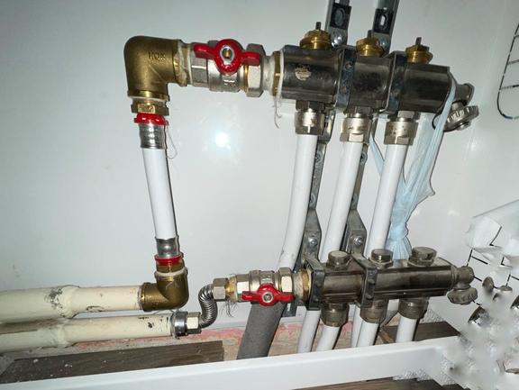

Dobrý večer. V jeseni mi za mojej neprítomnosti zapájal tri radiátory kúrenár ktorého som objavil na internete.Prvý radiátor hreje.Druhý len do polovice a tretí len trúbka po ventil.Systém má obehové čerpadlo.Stúpačkové aj spiatočkové ventily sú otvorené. Pripájam fotografiu skrinky rozvädzača.Poprosím o radu.Osobne si myslím že je zle zapojená spiatočná.Medzi starým potrubím a rozvádzačom je zapojená tenká hadička.

To neviem.Určite áno.Budem to musieť prerobiť.Spiatočka je studená a myslím že to je slabé miesto ktoré blokuje prietok.
Má niekto skúsenosť?Môže to blokovať?Poprosím o radu.
@gramofon záleží ako máš robenu ďalšiu časť kúrenia.Samozrejme že je tam hydraulický odpor, čerpadlo to pretlačiť môže,ale voda si vyberie vždy najľahšiu cestu.
Je to dvojposchodový dom. Spodok je zapojený cez rozdeľovač.Spodné poschodie je bez problémov.Vrchmé poschodie je tie tri radiátory cez rozdeľovač (foto).A dva radiátory sú priamo napojené zo stupačky a spiatočku.

Radiátory som odvdušňoval niekoľkokrát.Dokonca som namontoval samoodvzdušňovacie ventily.Stále to isté.Mám pocit že tá zúžená spiatočku je problém
@gramofon nam kurenar povedal,ze studnicna voda kym vzduch riadne zmizne trva aj 2tyzdne sustavneho ovzdusnovania.
voda ide cestou najmensieho odporu. Ak jej je jednoduchsie ist prvym radiatorom, nema dovod ist tretim. Skusil by som zavriet spiatocky a stale otvorit len jednu. Ak sa prislusny radiator vyhreje, znamena to ze je to ok. Potom bud silnejsie obehove cerpadlo, alebo priskrtit spiatocky a vyregulovat sustavu / odvzdusnovat pravidelne, popripade namontovat automaticke odvzdusnovacie ventily. Ten vlnovec vyhodit, kovovu ruru na spaitocke odrezat, aby vznikol priestor na montaz potrubia s vacsim priemerom.
Ja by som prerobil oba prepojenia. BY som povedal že ten prívod bude mať ešte menší prietok ako to Z-tko z vlnovca. Ak je to alpex 20 tak pri tej tvarovke bude koľko vnútorný priemer 12mm? Nechápem prečo oba nedal uhlíkovou oceľou alebo niečím aby zachoval plný prietok.

@gramofon Pravdepodobne budes mat zavzdusneny priamo ten rozdelovac ako privod,tak spiatocku.Trubky z neho totiz vsetky smeruju dole,takze sa v nom hromadi vzduch.
Ďakujem za odpoveď.Skúsim pozrieť aj to.
Odvzdušnenie rozvádzača nepomohlo.
