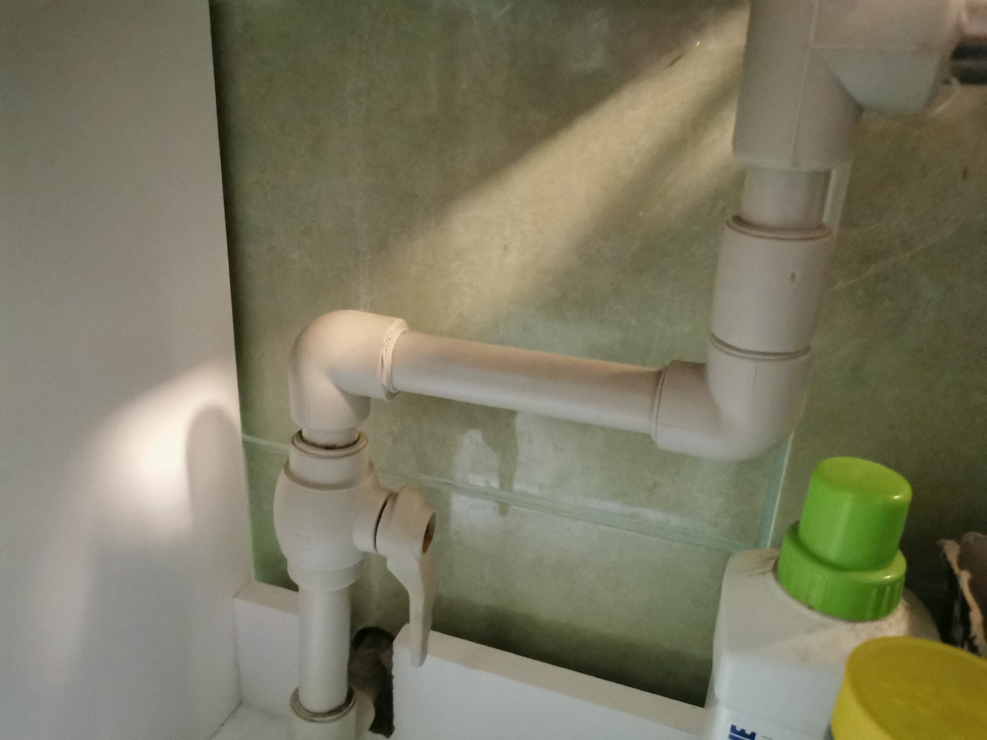

Ahojte.Nemozem najst sekciu ohladne vody. Chcem sa spytat,aky vyrobca je najkvalitnejsi. Chcem vymenit ventil hlavneho privodu v dome.Teraz je tam ppr ventil,no dost casto ho pouzivam a uz sa mi zda,ze ide tahsie a nechcem to menit ked uz bude neskoro. Preto hladam nieco odolne,co mozem uzatvarat s kludom kazdy den. Vdaka

@schympanze Podľa obrázka typujem dimenziu Tvojho hl. prívodu na 3/4". Vravíš, že máte v obci vyšší tlak, tak asi to nepocíťuješ, ale predsa sa opýtam: Stíha Ti to ak je v dome viac odberov súčasne ? Teda vidíš to napr. na najvzdialenejšej batérii, že Ti poklesne prietok, ak súčasne niekto púšťa vodu tam - aj tam ?
Trochu ano. Odhadom tak 10% ked pustim naplno bateriu nad vanou a pustim druhu. Hlavny privod je vacsi. 3/4 je uz zredukovany. Teda je zredukovany PPrkou.
@schympanze Hej, z ulice do domu Ti ide čierna PE hadica pr. 33 mm, tá ale má dieru DN ako bežná pozinkovaná trubky 3/4". Ty máš potom v dome zredukované na PPr trubku pr. 25 mm, no a tá má dieru DN okolo 16 mm, čo je pri hrubom porovnaní ekvivalent 1/2" pozinkovanej trubky. !!! Teda začiatok hlavného rozvodu v dome Ti de facto začína 1/2" trubkou. (a ku batériám nakoniec idú 3/8"). Ja som "stará štruktúra", a preto poviem, že keby som s takou filozofiou chcel kedysi dávno navrhnúť rozvod vody v dome, tak ma moji majstri vyrazia v hanbe. Teraz je ale všadeprítomná fráza: "Dnes sa to už takto všade robí!"
33mm sa mi zda malo.Nepamatam si presne ale mozno ano. A kde je problem v tych priemeroch? Necham sa poucit
@schympanze No, problém je v tom, že v súčasnosti sa v RD na rozvody vody používajú malé priemery trúbok. Tzv. selektivita potrubia sa už dočista podceňuje a nedodržiava. Ide v podstate o to, že malo by sa začať s hrubou trubkou a teoreticky za každým významnejším vývodom by mal klesať priemer trubky. Niekedy bolo štandardizovaným pravidlom, že hlavná vetva v RD začínala 1", neskôr to zišlo na 3/4" a až niekde na konci to končilo 1/2". (stále rozprávam o DN). V dnešnej dobe hlavný prívod bežne začína s 1/2". (?) Minulého týždňa sa v takom "super úspornom dome" kolegové dievčatko takmer obarilo v sprche. Sprchovala sa, súčasne niekto spláchol WC a nádržka sa dopĺňala vodou,... no a v kuchyni manželka začala napúšťať vodu do hrnca. V tej sprche rapídne klesol tlak studenej vody, ale horúcu vodu to na chudinku vytlačilo.
@schympanze ešte doplním, ak sa Ti zdá málo 33 mm PE na hlavný prívod do domu. Toto je dnes už štandardom,... no ešte do nedávna štandardom bola 5/4" PE, teda vonkajší pr. 40 mm. Ak máte v dedine starší rozvod, tak máš túto.
