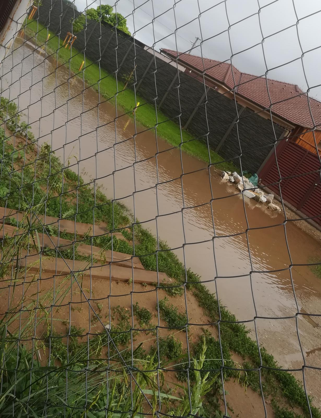

Ahojte. Ulica,kde byvam je v sukromnom vlastníctve. A pred mojim domom na ulici, ked prsi stoji voda ale veeela vody. Je to uz ako jazero. Vsetka voda tam postoji a este aj z vrchnej ul. Stecie. Majitel s tym nic nerobi a ani nechce. Kam sa obratit o pomoc? Ďakujem za info a pomoc

Tak prisla som na riesenie. Lebo majitel cestu opravovat nebude. Mesto nepreberie. Kupim si cerpadlo na plytku vodu a hotovo budem odsavat a odvadzat vodu na polia
Nemas nahodou fotku toho miesta, kde si ti takto ta voda zbiera?
@eva_ave1
@katica_katica majiteľ to "vyrieši" tak, ako obce vyriešili chodníky, keď zimná údržba prešla pod nich. "Cesta neudržiavaná! Vstup na vlastnú zodpovednosť" Čerpadlo je dobrý nápad, ak je kam odčerpávať.

@katica_katica Píšeš, že je to panelová cesta a píšeš, že je skolaudovaná. Nezdá sa mi to, že by to bola riadna pozemná komunikácia, ale ak máš takú informáciu, tak to asi tak bude. Ono pri kolaudácii to mohlo byť v poriadku. Je možné, že podložie pod tými panelmi nebolo dobre zhutnené a preto sa časom prepadli - a to vytvorilo ten bazén so stojatou vodou. My, keď sme robili cestu, tak sme ako podložie dávali až 50 cm podkladovej zeminy, plus makadamovú vrstvu sme spevnili cementovým mliekom, lebo podľa geológa bolo riziko, že cesta klesne. Ale k tej ceste, keďže vlastník to nemá záujem riešiť, ja vidím 2 možnosti: 1. ako si písala - čerpadlo. Ale možno by stačilo vedľa cesty urobiť vsakovaciu jamu, ktorá by odviedla tú nahromadenú vodu. Alebo nejakú nádrž, kde by bolo kalové čerpadlo a to by odčerpalo tam zachytenú vodu. 2. Z dlhodobého hľadiska by bolo lepšie upraviť cestu: vybrať tie panely, podsypať podložie (napr. makadamom), zvibrovať do spádu a znovu položiť panely. Na to by možno ani netrebalo stav. povolenie a náklady by boli možno prijateľné.

Hoho ako ja som si myslela, ze sa ti robi pred domom len nejaka kaluz ale toto, ved to je zatopena ulica a akoze to nikomu inemu nevadi?
@silvusik353 nie. Zial nikomu iba mne. 😞 a neviem na aky urad by som sa mohla obratit. Alebo mi ostane to cerpadlo. S pravnikom to urcite nie ale ved na toto du urcite nejake urady. Ved to povolenie má. To, ze si nepyta peniaze to je jeho vec, keby chcel vef nech povie. Ma uz asi 20 domov a este ma volne pozemky.
@katica_katica minimálne by som sa išla poradiť na SÚ pod ktorý spadajú jeho prípadné ďalšie stavebné povolenia. A takáto voda... môže prísť k havárii, poškodeniu majetku okolo, k úrazu... To je potom na trestné oznámenie.
