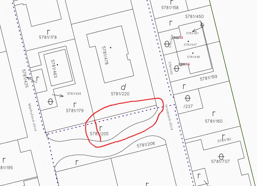

Ahojte, mam taku moznost - prikupit si pozemok ku svojmu domu (parcela 220 na obrazku). Problem je, ze krizom tade vedie elektricky kabel, vecne bremeno je sucastou LV. To by mi az tak nevadilo, ale mam jednu velku obavu - budem si moct oplotit pozemok normalnym murovanym plotom? Lebo ten plot by presne kolmo krizoval ten kabel na dvoch miestach.. ved pozrite fotku. Lebo ak tam ten plot z dovodu ochranneho pasma nemozem postavit, tak potom je to asi zbytocne kupovat.. Bude sa dat?

@cubo2 velmi opatrne rucne obkopat a tam kadial vedie kabel vynechat 50cm zakladu, resp objijmut kabel nejakou sirokou rurou aby v buducnosti pri vymene/oprave mali robotnici dost priestoru. V trase kabla cez pozemok samozrejme nic nemat, len travnik. Ak treba ist na istotu tak v mieste krizenia kabla s murom/plotom vynechat zaklad a dat tam branu/branku/vypln bez zakladu. Znamy to tak vyriesili na pozemku kde im v zadnej casti krizuje kanalizacne vedenie. Obe riesenia niesu obmedzujuce pre nikoho, staci aby bol lahky pristup pre pripadnu opravu/rozkopavku, neriesili ani ziadne povolenia
@turbot vdaka ti za odpoved, ano, zrejme tak nejako to budem riesit, skusim vynechat zaklad a potom tam zabetonovat nejaky "preklad" nad tym kablom alebo nieco take, aby sa neposkodil.. a na pozemku iba travu ponad kabel, s tym nemam problem, tam nechcem uz nic stavat a branku tam budem mat tiez, keby elektrikari chceli to niekedy rozkopat.
to musis zaklad plota robit nad kablom ?tam ide asi viac kablov prinajmensom jeden dolu obrazkom
Tak mam vyjadrenie od ZSDIS, keby niekto na toto narazil v buducnosti.. "Západoslovenská distribučná,a.s. <odberatel@zsdis.sk> Dobrý deň, zasielame Vám informácie k Vašej požiadavke. Je potrebné dodržať zákon o energetike 251 z roku 2012 par.43(ochranné pásma) odstavec 8: v ochrannom pásme vonkajšieho vedenia podzemného elektrického vedenia, nad týmto vedením je okrem prípadov podľa odseku14 zakázané a)zriaďovať stavby, konštrukcie, skládky, vysádzať trvalé porasty a používať osobitne ťažké mechanizmy. Na základe uvedeného nie je možné zriaďovať plot, nakoľko aj ten je stavba. Za porozumenie ďakujeme."
