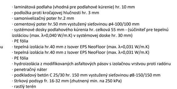

Ahojte prosím vás takúto mame skladbu podlahy, systémovú dosku dávať nechceme takže by sme dávali miesto toho o 3cm polystyrenu viac, môžme dat teda polystyren 5cm a druhu vrstvu 6cm a stačí EPS 150 alebo treba ten co mame navrhnutý? A prosím vás prečo tam mame sietovinu do poteru ja som nevidela ze by dávali sietovinu do poterov?

@jozefsv Napísal si: Polozky ako systemova doska,nivelacka su vyhodene peniaze.
Ešte nie je hotový ani poter, ale už vieš či nebude treba nivelovať podlahu.
Nevieš ani aká tam pôjde podlaha a má stanovenú toleranciu na podlahu.
Systémová doska je pre urýchlenie-rovnomerné rozloženie, ale to isté sa dá urobiť aj Tracker poprípade cez príchytky na kari siete.
Napr. systémová doska Bekotec ti umožňuje prekrytie rúr len 8mm namiesto 50mm. Čo je v prechodnom období oveľa rýchlejší nábeh kúrenia, menej poteru, vyriešený problém s dilataciami, znižuje náklady o nejaké tie %. Ale všetko záleží aj od finálnej vrstvy a samozrejme vyššej obstarávacej ceny.
A polemizovať o Eps (biely/grafit) či a aká hrúbka. Architekt ti napisal skladbu aká je potrebná pre dosiahnutie stanoveného tepelného odporu pre obytné domy. Pre podlahové kúrenie - dom je stanovené R a či ho dosiahneš "tenšimy " materiálmi (väčšinou drahší mi) alebo náhradou väčšej vrstvy iného materiálu s príslušnou λ.
Ak ide o ľahkú podlahu môže sa použiť eps 100s. Rozdiel je v pevnosti a súčiniteli tep. vodivosti λ.
A čo sa uberie z tech. vlastnosti by sa malo dorovnať hrubkou.
@aklatanmal Časť odpovedi je aj či EPS 150 postačuje.
A niektoré systémové riešenia boli navrhnuté aj s kari sieťami, vláknom alebo len poter.
Poter má aj dosť nevýhod ale to je na dlho.
Ak by som to riešil ja použil by som EPS 150, anhydrit. Poprípade ak máte finančnú rezervu použil by som určite Bekotec.

Ja som mal architektom na starom dome naplanovaných tiež 16cm styroduru, asi si myslel, že picham bankarovu dceru 😄
Každopádne, výškovo mi to aj tak nevychádzalo, takže mi tam vošlo len 2cm styroduru a hádaj čo? Nič... 🙂 Žiadna studena podlaha sa nekonala. Barak bol radiatorovy klasicky.

Ten projektant je teda riadne rozšafný 🤷♀️
Máme EPS 100 a drží jak čert. Poter som tu riešil nedávno, dali fakt málo cementu oproti normám, ktoré tu lietajú v diskusiách, i keď všetci realizátori a stavebníci má upokojili, že na strojový poter je to bežné a vôbec nie je treba tam trepať toľko cementu. Je pekný, rovný, nivelak vôbec nebude treba. Mal som na ňom naložených 100 vriec omietky a lepidla a stále drží
@jozefsv systémová doska nie sú len vyhodené peniaze ale aj tak trochu zbytočnosť, keďže znižuje účinnosť kúrenia kvôli výstupkom.
A môj kurenár dával ručne úchyty (tie šikmé) a aj tak bolo kúrenie doobeda hotové
@dan8181 nie popisal si ze systemova doska je pre nejake urychlene rozlozenie. Ja tvrdim ze systemova doska je pre lenivych majstrov ktori si takto zlahcuju robotu ale tym aj mierne znizuju ucinnost kurenia. Zaroven hovorim ze nasilu naplanovat nivelak v projekte moze byt pre neznaleho len bud snaha o osmeknutie ho o peniaze alebo robi projektant projekty zo zvyku. Pri vybere spravne firmy na podlahu ho potrebovat nebude.

A tu pod nejakým nickom sa rozdávajú rady. Ale zober to tak ten architekt sa pod to podpisuje a pri danej skladbe berie na seba zodpovednosť tak možno preto kombinuje systémovú dosku a kari sieť. Čo je zvláštne a drahé riešenie.
Ak je dodržaná rovnosť tak sa nebude riešiť nivelačka. Riešiť či pôjde alebo nie kým nie je hotový poter je odvážne nie?
Ale určite je to vysvetlené v technickej správe projektu. Ak nepôjde navrhnutá finálna vrstva treba brať zreteľ na TP pre danú vrstvu.
Možno keby sa spýtame jeho prečo navrhol danú skladbu tak by si to možno obhájil. Je pravda, že je viacej možností a návrhov ako to urobiť.
