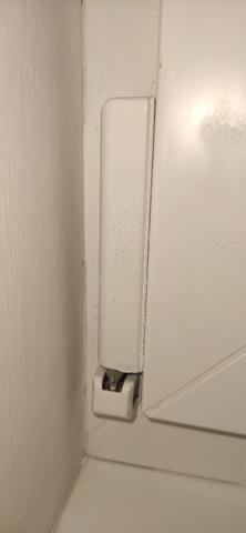

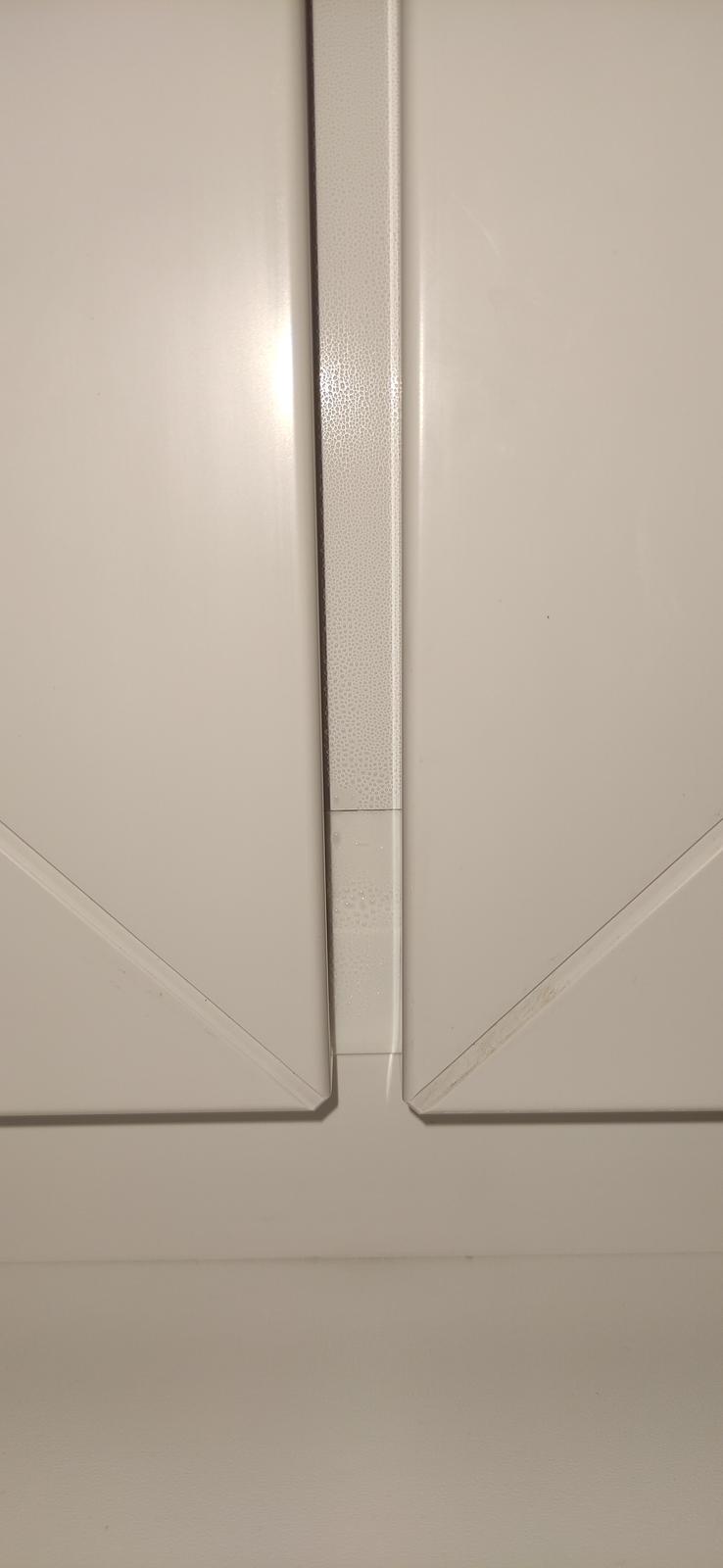

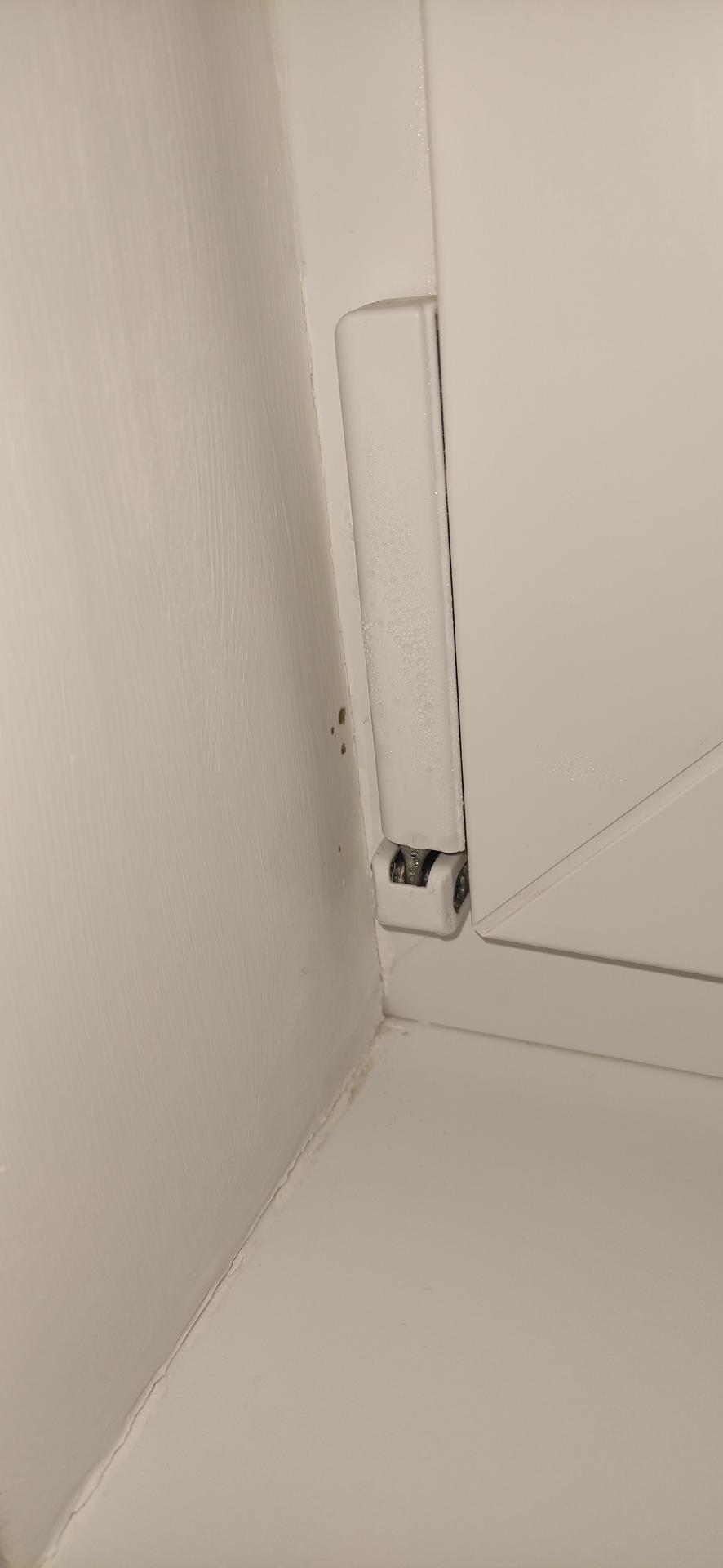

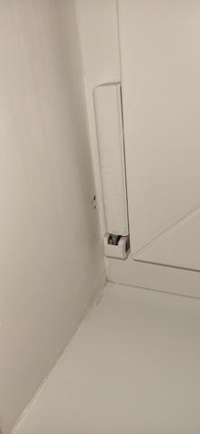

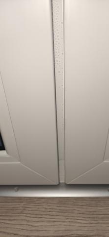

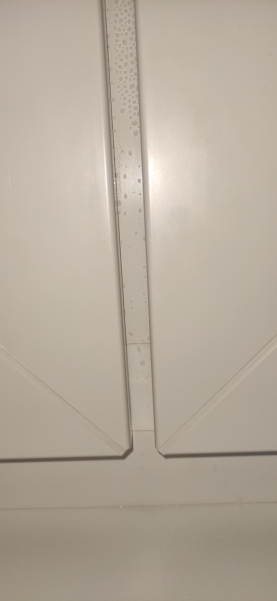

Dobrý deň, chcem sa s vami podeliť s mojou nevybavenou reklamáciou.
Problém spočíva v roseni rámov okien, dodržujeme relatívnu vlhkosť 50% a menej, používame odvlhčovac, prádlo sušime v sušičke, správne vetráme, dom má už viac ako 2 roky, je to montovana stavba, aj tak vzniká rosenie na vnútornej časti rámov, vyjadrenie firmy ktorá nám stavala dom je zamietnutá, prikladám aj foto, ďakujem za názory

@dominik_galaba sú to trojsklá, podlahové kúrenie, nastavené v každej miestnosti okolo 21c, rastlín je minimum, v dvoch izbách vôbec, rosenie sa vytvára na každom okne, vykuruje sa automaticky na základe termostatov
@dominik_galaba
Mimochodom ešte prikurujeme kachlami, aktuálne v obývačke býva teplota aj viac ako 25C, pochopil by som niekde v spálni, kde sa spí, že sa tam zvýši vlhkosť, ale v ostatných miestnostiach sa to tiež vytvára, pochopiteľne na skle ale na ramoch okien🙁
