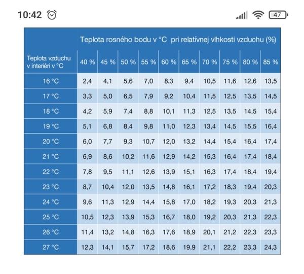

@riomajo105 bezdotykovým teplomerom? Alebo tým z fotky? Btw. z tejto tabuľky vyplýva že zvýšením vnútornej teploty sa zvyšuje aj teplota rosného bodu. Ak sa teplota v v izbe zvýši o 1°C tak sa teplota rosného bodu zvýši o 0,9°C. Pri tej istej vlhkosti samozrejme. Zvýšením vnútornej teploty sa problém s kondenzom neporieši. Mám za to, že okná trojsklá v dvojročnej novostavbe majú byť dimenzované na to, aby sa pri bežných vnútorných podmienkach (teplota 21-26°C, vlhkosť 42-50%) nerosili, nemajú sa ochladiť na rosný bod a menej. Máte také okná ako sú uvedené v projekte, čo sa týka parametrov?
