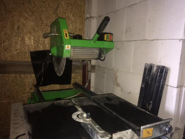

@patriky Inak ak by si chcel, mam tuto vodou chladenu pilu na predaj: https://www.zipper-holzmann.sk/p/232/... Ja som daval filigrany, na prizemi komplet elektrika v strope a jedine, co som musel, je vyrezat dieru na el. krabicu, odkial som to z hora stiahol. Na 2. NP uz cast elektriky taham podlahou. Ale na prizemi som nedaval poter. Ma cca 1,5 roka, pouzivana len na mojej stavbe. Uz nie je v zaruke, lebo som nadstavil rameno drziace pilu na vysku, aby sa pod nu zmestila 175mm tehla. na 2 rezy mas tehlu prerezanu. Mam k tomu aj povodny kotuc, nepouzity. Kupil som za 250e profi kotuc od Husquarny. Reze jedna basen. Je cerstvo vyumyvana, pripravena na predaj. .
