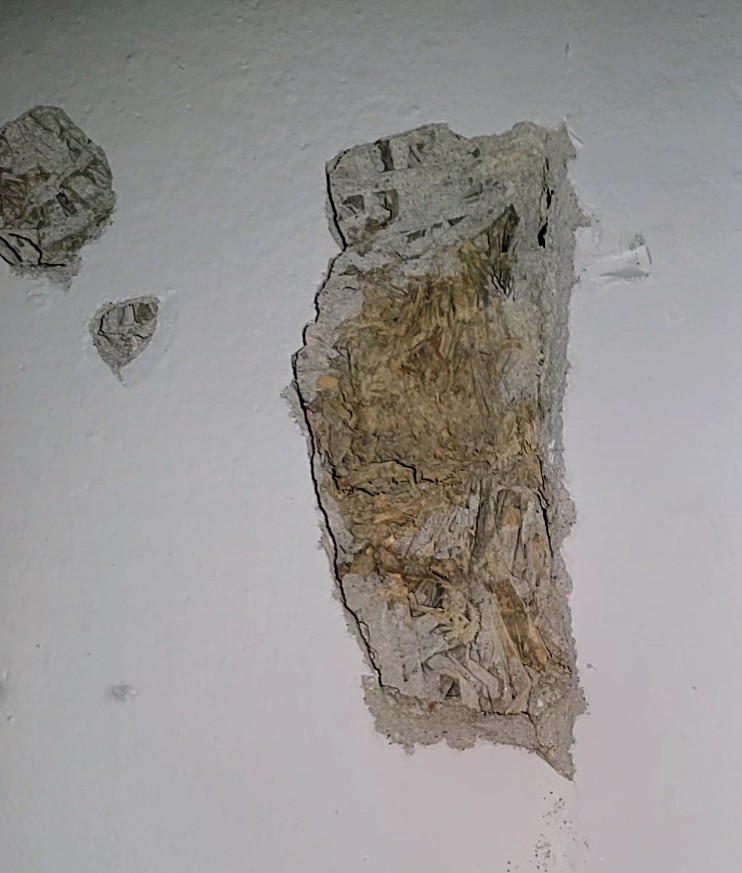

Prosím vás čo je toto za materiál? Potrebujem poslať dopyt na búranie chaty a steny sú z takéhoto materiálu. Keď do toho udriem kladivom, ide to pomerne ľahko rozbiť. Akoby zmiešaný cement s nejakou drevotrieskou. Má to nejaký zaužívaný názov?
cemento-štiepková doska niečo ako Velox - porovnajte na nete fotky
Jaj a zabudol som, je to tak 50-60 ročná stavba a tie steny sú hrubé cca 12cm
@blacksr vďaka, teoreticky by to mohlo byť, neskúšal som sa breburat skrz celú stenu či je to v celom profile.
za doskou je čo? betón?
@foobar pouzival sa na to termin heraklit, zvykol byt len v doskach.
Dakujem. Asi teda budem musieť vybehnúť a ešte raz to pozrieť do hĺbky (doslova)
A nemyslí si že je to stratené debnenie s betónom uprostred lebo to má dosť dutý/mäkký zvuk pri pobuchaní. Okolo komína je to tehla a to bol dosť rozdiel.
@foobar heraklit sa nepouzival ako stratene debnenie. Pouzival sa miesto rabicoveho pletiva alebo rakosu pod omietky. Tak ako sa dnes vsade trieska kleber so sietkou sa vtedy pouzival heraklit aby sa nemusela davat hruba omietka pod stuk
@zita19 ale no?..... to hádam nie...ale heraklit je správne..
@daralbajda a co nie je spravne? Nabil sa heraklit na betonovy strop, natiahla omietka a mohlo sa malovat
@zita19 na heraklit vždy šlo pletivo....heraklit nabiť na betónový strop...to hádam nie..
@daralbajda @zita19 , to už je len podpichovanie, heraklit sa používal samostatne podľa hrúbky bol to predchodca súčasného PS pri betonových konštrukciách, alebo ako podklad pod omietku pri stlpikových drevených stavbách, obidvaje máte pravdu, každý to vyjadruje ináč.
