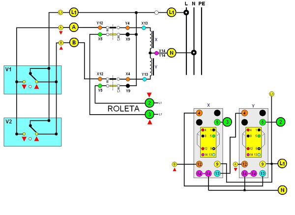

Na elektricke ovladanie ti postacuju 2 dvojite relatka OMRON. (240V) A k tomu mozes mat nespocetne mnozstvo vypinacov .... reaguje vzdy len jedno . (napriklad pri sucasnom stlaceni dvoch) Vid schema ...
@osc

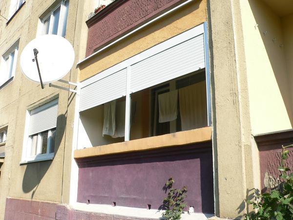

@osc - ja som mal v byte kompletne riadenie zaluzii motormi SOMFY. Vypinace pri okne z vnutra, ale taktiez pri posteli. Rovnake hlinikove riesenie planujem aj v rodinnom dome. Zaluzie boli hlinikove s tepelnym polystirenom v kazdej lamele , ale taktiez s casovacmi - rozny rezim / noc den/ dovolenka... ak mi rozumiete. Taktiez sa automaticky zatahovali pri silnejsom dazdy (nemusite castoo umyvat okna), na balkonovej casti aj podla hluku - ihrisko. V lete v noci stiahnute .... a otvorene okna. Co by som v byte na prizemi bez nich asi neriskoval. :-) Riesil somm to preto, lebo som pracoval na zmeny a pocas dna som mal problem so spankom. Tymito zaluziami som to poriesil velmi prakticky - i pocas dna som mohol mat 100% tmu .... ticho a pokoj. Na obrazku to nevyzera velmi dobre .... blok bol pred zateplovanim. Po zatepleni je to vsak super i na pohlad.
@osc len malý detail, na obrázku sú vonkajšie rolety, to mám teraz na činžiaku, pozri toto: https://www.google.sk/search?q=exteri...

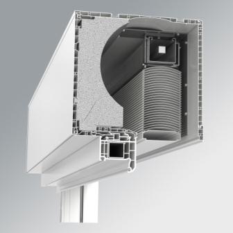

@topvideo SErvus, ak chceš ušetriť na montáži, skús ísť do systému s nadokennými boxami na žalúzie. Výrazne ušetríš pri montáži žalúzií, pretože v tomto systéme montuješ žalúzie už s oknom. MARCUS
@marcuss Toto je tiež zaujímavé riešenie. Takže to znamená že pri projektovaní sa navrhne okenný otvor o ten priestor pre žalúzie vyšší. To je kvázi dať okenný preklad o jednu radu tehál vyššie? A potom sa to rovno aj s oknom namontuje v celku, takže je tam vyriešená aj izolácia? Existuje takéto niečo v kombinácii s drevenými oknami?
Uvedené boxy žalúzií sa daju bez problémov namontovať priamo aj na drevené okno. A mas pravdu, otvor musí byť o jeden modul vyšši tzn. použiješ okno bez prekladu, alebo otvor bude o jednu radu tehál väčší. Lepšie je to vidieť na priloženom reze:
