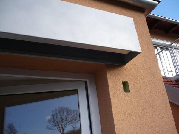

 @topvideo ak normalne nezateplujes, tak tam ani nedavaj zapustene zaluziove boxy. Za tie plesne to nestoji.
Technicky jedine ako na obrazku, ktory prikladam. Je to ale skarede emoticon
20. feb 2014 o 12:28  •  sníva o dome  •  www.facebook.com/jvatelier  • Odpovedz  •  Páči sa mi to

 @topvideo ani na tvojom obrazku to nie je dobre.
Zaluziovy box pre zaluzie Z90 ma cca 14 cm. Ak pri pohlade na dom nechces vidiet plech, tak tam ide este 3cm tepelnej izolacie. Cize spolu 17 cm. Pri 20 cm tepelnej izolacii ostane na izolovanie prekladu 3 cm. Aj to je nic moc. Uz treba davat drahe tepelne izolacie z PIR, z aerogelu atd.
20. feb 2014 o 14:07  •  sníva o dome  •  www.facebook.com/jvatelier  • Odpovedz  •  Páči sa mi to

 ľudia, nemajte ma za blbca, ale na čo sú dobré vonkajšie žalúzie?? Keď to porovnáme s vnútornými..?
21. feb 2014 o 14:08  •  stavia dom  • Odpovedz  •  Páči sa mi to

 @ladislavr rozdiel vonkajsich zaluzii od vnutornych je v tom ze ti vonkajsie vyznamne znizuju ucinok slnecnej radiacie na vnutornu klimu budovy... a tento ucinok ti vnutorne zaluzie nikdy nedokazu...

 @ladislavr nikto ťa nemá za blbca emoticon , tebe sa páči Mazda a mne Trabant, tak to máš aj so žalúziami, nám sa páčia vonkajšie, ľahšie ich umyješ wapkou, vnútorné zaprášené nie.

 @topvideo podla tych obrazkov to vyzera na super luxus tie vonkajsie, ani som nevedel, ze sa to da zabudovat do steny... Tie co vidim na niektorych domoch vyzeraju dost odpudivo, hlavne tie krabice, a sused ked to zatahuje pocut to v celej dedine. Predpokladam, ze ovladanie je nejako zvnutra na gombik..

 @ladislavr ovládanie je možné manuálne /to nechcem/, potom elektrické vypínače alebo diaľkové ovládanie. Diaľkové zvýši cenu, preto chcem na elektrické vypínače, je to veľmi praktické, dajú sa nastaviť polohy lamiel, stiahnuť, vytiahnuť. A máš pravdu, vyzerá to veľmi dobre... emoticon
