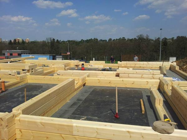

aký je súvis medzi "oplatí sa" "natural explorer"? Pretože sme podkapitalizovaní, neprebieha ponuka ale napľňa sa len dopyt. Logické by bolo, že na území zalesnenom ako je Slovensko, budú drevodomy lacnejšie, aj sú, pokiaľ máte svoju horu. Ďalej je to už kombinácia, ale nosná časť stavby (steny) reprezentuje od 8-12% hodnoty, takže celkovú cenu stavby nemôže zásadne ovplyvniť. Našinec sa obzerá po domoch v Nemecku, USA a neviem kde, ale naše klíma vyžaduje iné konštrukcie a skladbu, dokonca aj tvar. Ale tí, čo už tie úlety postavili, sa na modrej streche nechvália, po skúsenostiach dom prerábajú alebo predajú. A drevodom z Nemecka? Keď som videl prvý, pomyslel som si, to by ma moja žena hnala. A ešte aj dnes, keď ho začnete stavať na vidieku ľudia si poklepkávajú po čele. Naviac, za drevodom pokladám dodávky z Rajca a Oravy, ostatné sú ľahké montované stavby s drevenou kostrou.
Pri dnešných cenách energií treba drevenicu tak či tak zatepliť. Drevenicu by som bral ako lacnú stavbu, niečo ako salaš, ale určite nie za cenu drahého nového domu.
@radopp niektoré materiály sa vymykajú pravidlám, jeden je drevo, druhý hlina. Ide o pomer izolačných a akumulačných schopností. Naši predkovia stavali drevenice z klád širokých 60cm, ale kládli ich na stojato, so šírkou do 30cm. Pritom kúrenie do domu museli každý rok zabezpečiť svojou prácou a otočenie klád nebol problém. Nebolo to treba, izolácia stačila. Dnešná snaha o 30cm grey je len obchodná politika.
suffo asi tak :-D Pani zlata kludne sa mi ohlaste mam strasny kopec materialov okolo drevenic a ja nechcem nic ine v buducnosti ako mat svoju drevenicu a da sa to pekne postavit aj svojpomocne je to LEGO pre dospelakov naozaj :-D ucasnil som sa pri stavbe drevenic takze viem ze to je super volba pre zivot ;-) a kuk zaklady :-D nooo daju sa aj petky da sa aj aj :-D
@jan45 Rajec je kanadsky zrub orava je skorej tak SVK. ;-) no inak suhlasim
