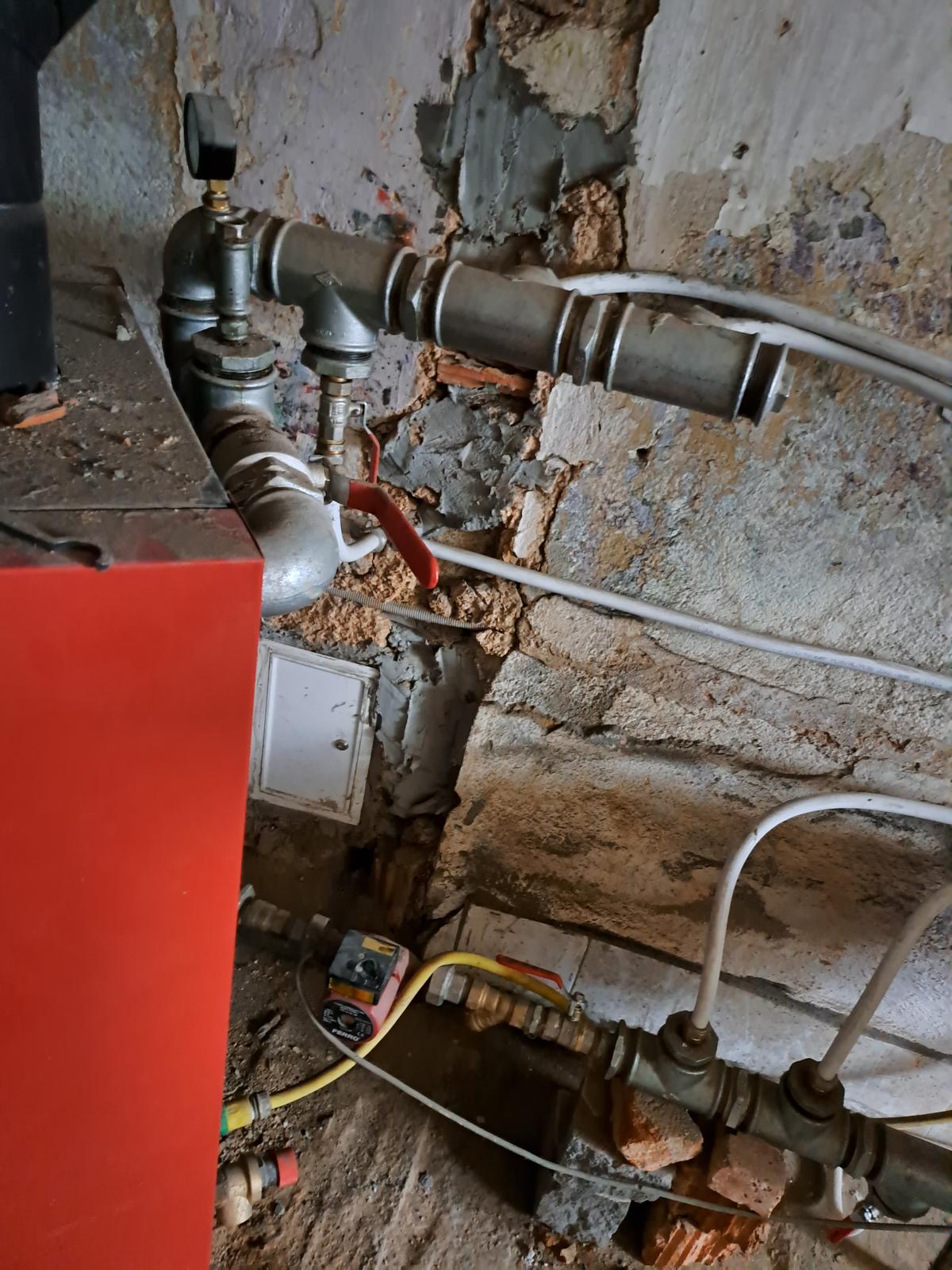

Takto to mam .
@daralbajda človeče neraď mu dofúkanie expanzky. Nemá ani potuchy o tom ako fungujú vykurovacie systémy. Niečo mu tam pri tom manipulovaní drbne do ksichtu. @marosko121 Ozaj nič nerob a zavolaj si na to odborníka. Veď ty nerozoznáš barometer od teplomeru, vyrobíš nejaký prúser. Toho kto ti robil napojenie už domov nevolaj, to dborník nieje.
@toky1 teda co tam chyba?

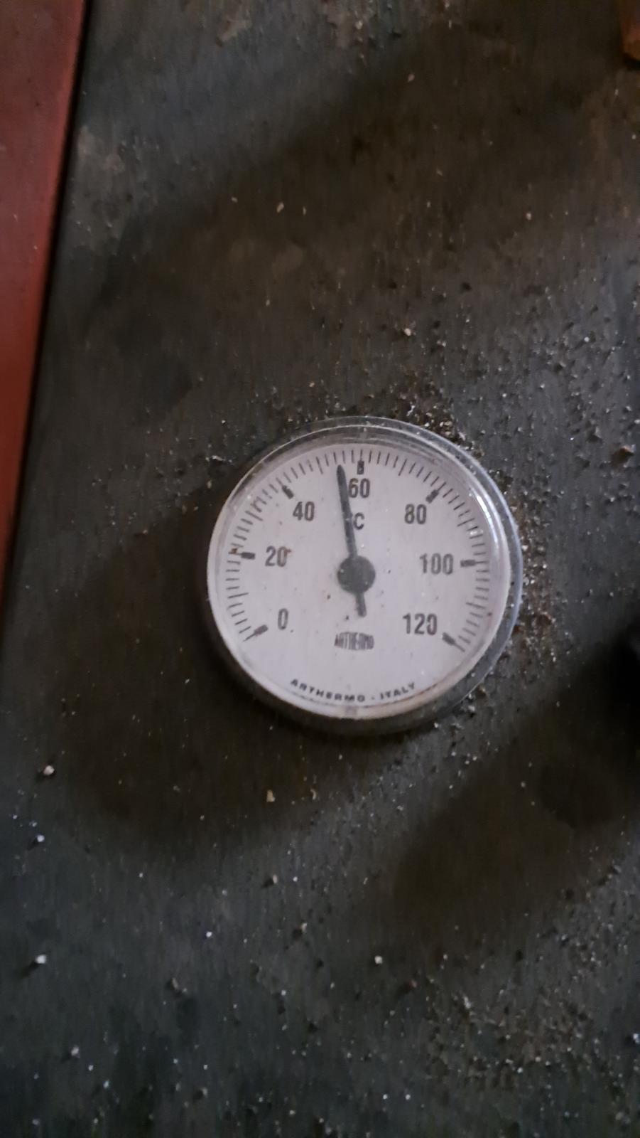

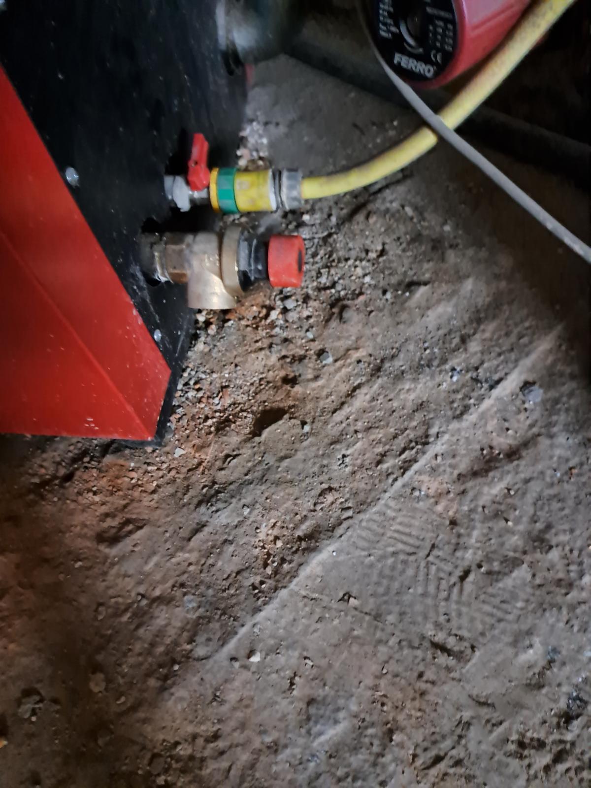

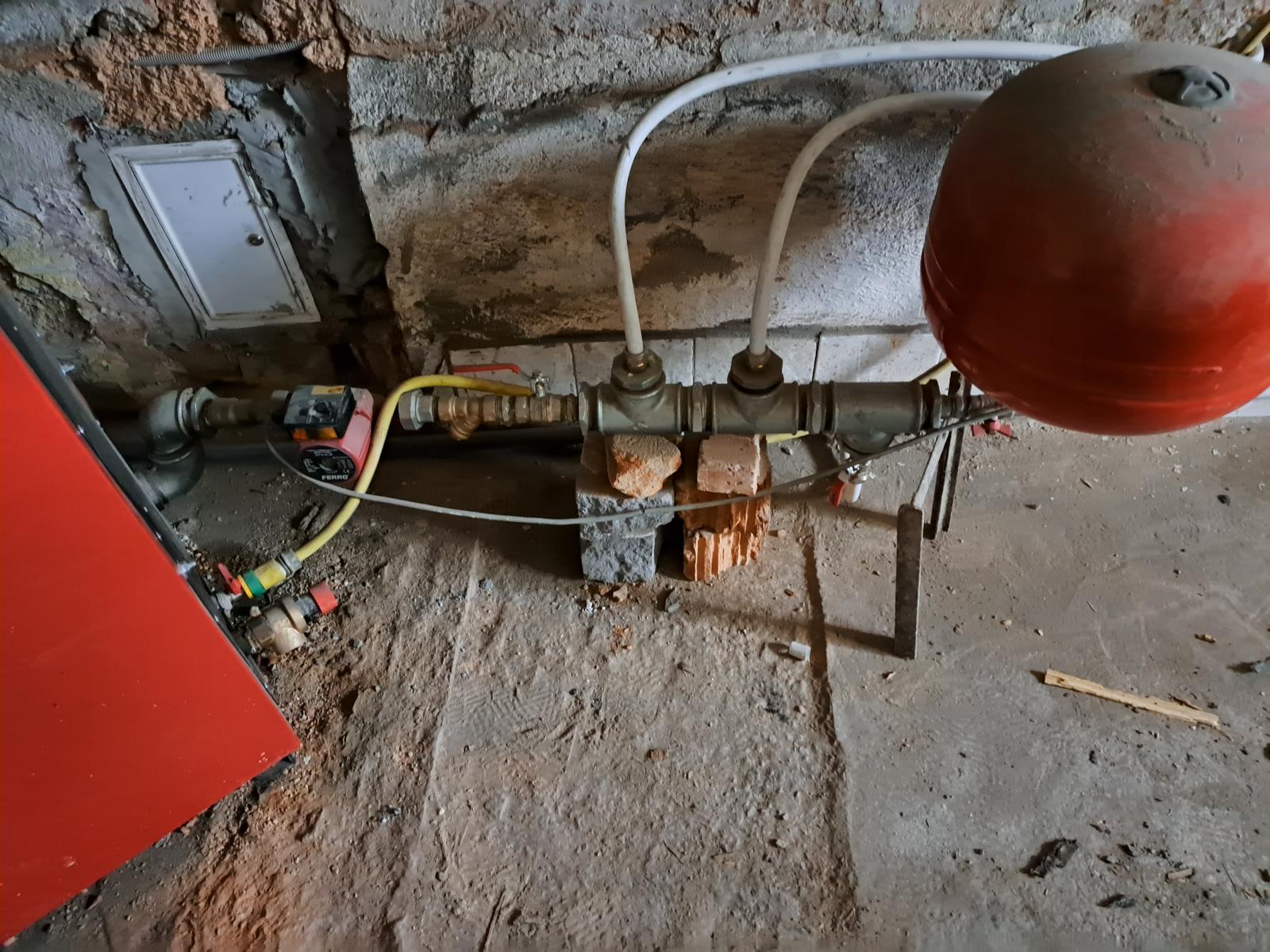

Z tých fotiek mi nieje jasné ako vieš akú máš teplotu v systéme. Pretože ja tam nikde teplomer nevidím. Podľa mňa máš teplotu v systéme vyššiu ako uvádzaš a nejako zavretý alebo šprajcnutý poistný ventil. Poistné ventili v rodinných domoch sú obvykle 3bar, to znamená že keď tlak v systéme prekročí 3bary tak sa ventil otvorí a strieka z neho voda. Zvyšovaním teploty vykurovacej vody stúpa tlak v systéme. Tebe stúpol z bohviekoľko na 4,2 (ja mám 1,8bar napríklad) asi preto lebo ti systém nedokáže odviezť teplo z kotla, ktorý sa zrejme prehrieva a poišťák sa neotvára. Drevo vyhorí, väčšina tepla ti vyletí komínom ktorý nemá klapku. Celé je to kvoli tomu, že na kotol máš napojených 12 radiátorov cez tri 16x2 rúrky, tie biele. Jedna taká rúrka dokáže odviezť pri delta t 20° možno 2500W. To je spolu na tri rúrky 7500W. Ty máš kotol 45000W. Nahádžeš drevo a on ho spáli ale gro výkonu vyletí tým komínom pretože cez tie rúročky prejde ku radiátorom 7500W. Čerpadielko si neporadí s tlakovými stratami. Ku kotlu je asi tou žltou hadičkou privedená voda k dochladzovaniu výmenníka v kotli kebyže voda v ňom prekročila určitú teplotu. Ty na tej hadičke máš ale kohútik zavretý, čiže sa vychladiť nevie. Teplota v kotli keď stúpne príliš vysoko tak sa voda môže zmeniť na horúcu vodu alebo paru a budú ti strieľať ventily. Je ale možné, že tou žltou hadičkou by mala byť akože dopúšťaná voda do systému - ale to neviem pretože v tých kotloch sa nevyznám. Proste si zavolaj odborníka, celé to je divne zapojené.

@toky1 mam otvoriť poistak.? Mam ho na 4 bary ja

@frantisekca rozumiem poistny ventil mam 4 barový ale keď ho chytím tak je ako natlakovany

@marosko121 Toto nedopadne dobre. Len pre orientáciu. Cez rúrku 20x2 pretlačíš pri teplotnom rozdiele prívodu a spiatočky 20° 5500W. Cez tri takéto rúrky to je spolu 16500W. Ty máš 45000W výkon kotla. Pri teplotnom rozdiele prívodu a spiatočky 15° cca 4100W cez tri takéto rúrky 12300W. https://www.herz-sk.sk/navrh-potrubia... Ak sa ti neprehrieva voda v kotli tak ti to teplo zo spálenia toho kvanta dreva musí letieť hore komínom pokiaľ je pravda, že tú teplotu do vody v kotli dostať nevieš. Vzniknuté teplo v kotli z horenia dreva niekam odísť musí - a do vody ho z nejakého dôvodu dostať nevieš. Čiže musí odchádzať spalinami, nie? Nieje mi jasné, či tá voda kotlom tak rýchlo preletí, že sa nestihne ohriať alebo čo... Neide o to, žeby som pochyboval o tvojej zručnosti. Ale nevyznáš sa do vykurovania a preto nemáš jasno v súvislostiach. Volaj odborníka nech ti poradí na mieste - dáš mu pár peňazí za radu - urobiť si to potom už môžeš sám keď si trúfaš. Kúrenári montujú desiatky kotlov ročne, vedia čo robia aj ako to robiť aby to fungovalo tak ako má. Je to môj názor ktorý sa ti nesnažím vnucovať, je to len dobre mienená rada.
@toky1 mne kurenie funguje ja mam izbovú teplotu 24 23 stupňov, tu sa jedna o že spalim viac dreva oproti tomu co som pálil b októbri keď bola zima mínus, a teraz viac pri pluse a komínové klapku nemám a vetvy sú rozdele pri kúrení al pex 20 1. Vetva sú napojené 4 radiatory a jeden v kúpeľni rebrovy , 2. Vetva je 4 radiatory . 3. Vetva sú 3 radiatory čiže je to rozdelené.

@marosko121 Pri radiátorovom vykurovaní by mal byť rozdiel teplôt medzi prívodom a spiatočkou cca 15°. https://vykurovanie24.sk/magazin/vyku... A ešte jedna vec. Kotly na tuhé palivo obvykle potrebujú aby teplota vratnej vody zo systému vykurovania do kotla nebola nižšia ako 60°, pretože sa potom zadechtuje ich výmenník aj komín. A to nerobí vôbec dobrotu. Určite sa zníži účinnosť horenia a v zadechtovanom komíne sa ľahko usadia sadze. Tiea ak potom náhodou chytia plameňom tak pustíš do gatí. Na toto udržiavanie teploty spiatočky nad 60° slúži hore spomínaný Laddomat či trojcestný-štovrcestný ventil prípadne možno aj akumulačka (to neviem naisto - ja odborník nie som). A toto ty podľa fotiek nemáš. Preto vravím že si zavolaj odborníka a poraď sa s ním na mieste.
