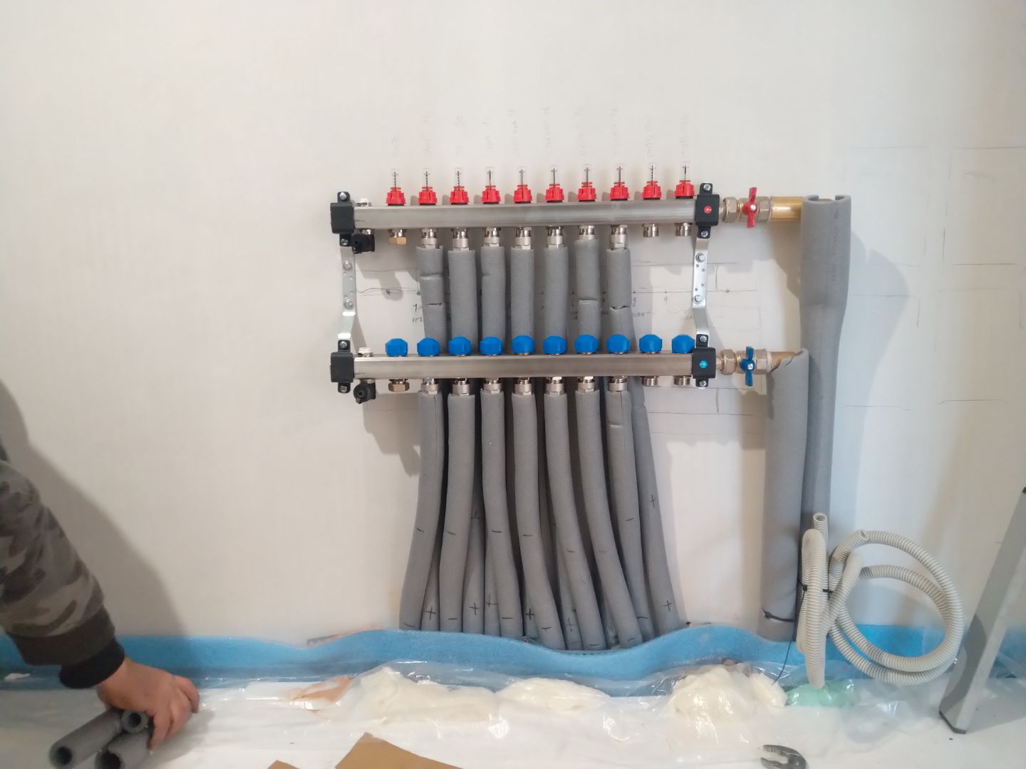

Ahojte, chcel by som poprosit o radu s nasledujucou situaciou. Novostavba zapadne slovensko RD 100m2 "byt" nad 100m2 garazou. 4 izb byt kombinacia kurenia : 3x izba kazda 1x radiator 22VKP 800/1400. Obyvacko-kuchyna 3x radiator 22VKP 800/ -1x1000,1x1200,1x1600. Predsien + kupelna - podlahovka (cez obmedzenie teploty spiatocky). V kupelni je aj rebrik ktory je vyuzivany ako okruh ktory je bez obmedzenia. Dom nema rekuperaciu. Projekt bol takto urobeny (projektovane radiatory bol o 20% mensie) ale s tym ze odbocky na radiatory boli T-kusy v podlahe. Ja som namontoval rozdelovac a teda kazdu vetvu viem separatne ovladat (nastavenie prietokov). Kotol je kondenzacny Viessman 050W. V garazi su dva radiatory ale tie su neni podstatne lebo kuria len ked kuri aj vrch. Termostaty som vyskusal 3, Viessman (traja servisny technici ho nevedeli spojit), PT-52 (neslo opentherm) a Honeywell T3R. Prve dva z roznych dovodov nesli takze aktualne idem na T3R. Aktualne vsetko funguje ale nie som spokojny. Pred dvoma rokmi som zacal kurit s tym ze som hladal optimalne miesto pre termostat, nastavenie teploty vody a teploty v byte. Aktualne ho mam v predsieny nedaleko od rozdelovaca, nastaveny na 24st, riadiatory(digit termohlavica PH-HD23 nastavene na 23st) a voda na 40 stupnov. Podlahovky su bez termohlavic a teda idu stale ked sa kuri. Tak isto rebrik v kupelni. Kotol ide cca 5 minut kazdu cca 1 hodinu( v noci je tento das trosku viac). Kurenar + servisak povedali ze je to ok. Vacsinou to funguje tak ze zacne kurit, radiatory pomaly zatvaraju, ciastocne sa vyhreje podlaha a vypne. Potrebovali by sme aby boli podlahovky o nieco teplejsie a teda by som chcel moznost nastavit periodicitu a minimalny cas kurenia na termostate. Toto T3R ponuka, avsak maximalna periodicita je 1hod a minimalny chod 5 min. Teda predpokladam ze keby som zrusil isiel by castejsie a kratsie. Mne by vyhovovalo nech ide raz za 2-3 hodiny a nech ide minimalne 10-20 minut. Teda radiatory by zavrelo jak treba a podlahovka by sa viac prehriala. Potom by som mal viac mozosti dosiahnut idealnejsi stav. Takyto termostat neviem dohladat, ak su k dispozicii navody ziaden co som nasiel takto nastavenie nema. Tu sa dostavam ku rade skusenejsich, ci idem zlym smerom, alebo existuje zo skusenosti riesenie ktore by zlepsilo fungovanie tohto systemu. Pripadne dalsie informacie viem dodat. Dakujem. p.s.: na fotke este nie su na pravej strane tie dve podlahovky s externou regulaciou vedla rozdelovaca.
