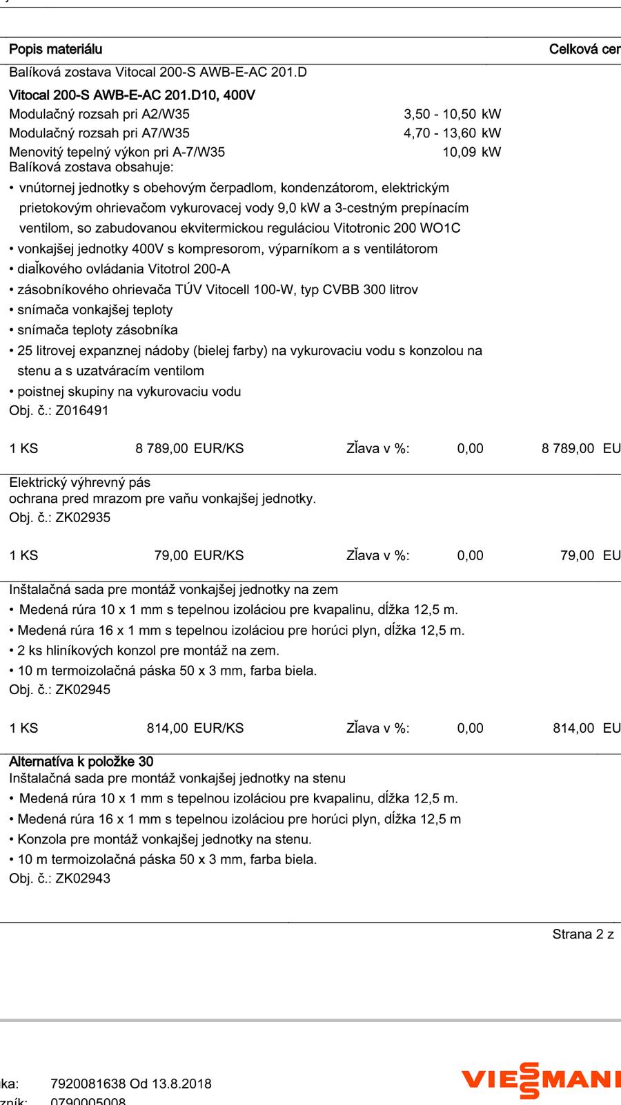

@gkrivanek ja som dostal takuto cenu na TC.je to z 2018.cena bez dotacie a doplnkov (Ventily,fitingy,montaz,TUV...) Dokopy to bolo 15500€ bez dotacie.Sa mi to zda mrte penazi...
