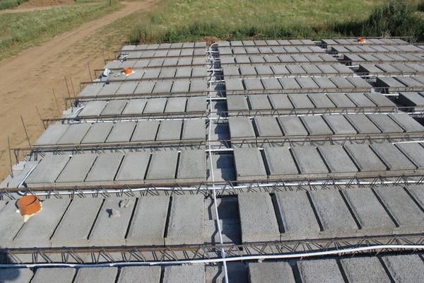

@bozsky_kaja @majkoj @abobo Stropne chladenie nemusi byt vzdy tak drahe. Mam v strope (premac miaka) 200m pex-al-pex potrubia: 2 okruhy po 100m. Investicia 200Eur. 300Eur material na pospajanie so zemnym kolektorom a 100Eur cerpadlo.
@supiiik Tak tak, pri zelezobetonovych stropoch to neni az tak drahe. Horsie ked to niekto riesi ako podomietkovy register, alebo tie sadrokartonove chladiace stropy. To su uz palby neskutocne.. Akurat pri tvojom rieseni bude chladiaci ucinok dost maly (aj keby si mal dobry zdroj chladu), lebo rozostupy rurok su od oka velike (skoro meter?) a to sa podpise na plosnom vykone. Ale samozrejme lepsie ako nic.

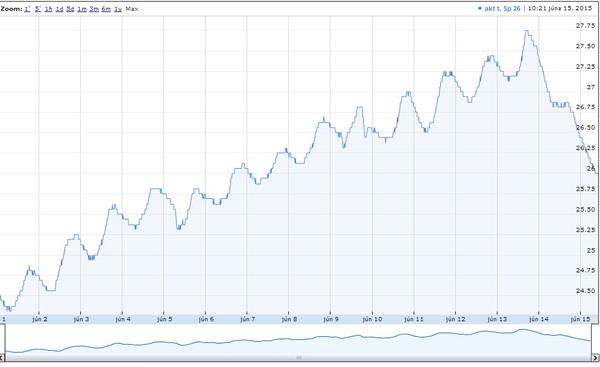

@bozsky_kaja @majkoj @abobo Rozostupy su cca 70cm a vykon je dostatocny. Vykon je dost zavysli od zdroja chladu. Ja mam solankovy vymennik a v zemi mam momentalne cca 13°C. Mam to zapojene len 2 dni, cize na nejake zavery je este priskoro, ale funguje to urcite a vykon je momentalne viac ako dostatocny, uvidim na konci leta, ked bude mat kolektor teplotu 20°C. Momentalne mi to bezi uz asi 48hodin a schladilo to dom z cca 28°C na 26°C. Za dva dni by som sa mal dostat na 24,5°C a budem vypinat cerpadlo, zatial to nemam pripojene k regulacii, takze bezi nonstop.

@bozsky_kaja mam to tak isto v stropoch 600 m DN20 potrubia a v stredovej nosnej betonovej stene dalsich asi 80 m. Celkova aktivovana betonova plocha asi 200 m2 na 195 m2 obytnej plochy. Strata domu tejto velkosti do 3,5 kW takze mi staci v max zime dodat 17,5 W/m2 a to dodam aj stropom ktory bude na dotyk ani nie vlazny :-D V zime budu presnejsie data, toto je predikcia vypoctu ktory vsak nezohladnoval X pozitivnych veci.
@supiiik z dvoch dni neuvidis nic, pretoze tam hra velku rolu akumulacia domu :). Vykon mozeme spocitat, staci ked mi povies telpotu na vstupe a vystupe do chladenia a prietok :), Verim, ze budes prekvapeny. Upozornujem, ze ak budes merat IR teplomerom je NUTNE spravne nastavit emisiu.
@majkoj Tak bohuzial tieto udaje zatial nemam, Ako vravim, mam to zapojene iba 2 dni a aj to iba provizorne na jeden okruh, lebo 2 vstupovy rozdelovac nebol na sklade, takze cakam nan. Na nom budu aj prietokomery (orientacne). Teplomery na vetvach tiez zatial nemam (budu DS18B20 ako mam v celom dome), ale tento tyzden urcite prirobim a hodim to na regulaciu. Zatial, co som pozeral termokamerou potrubie, tak rozdiel teplot medzi vetvami je cca 6°C a prietok orientacne pre tu jednu funkcnu vetvu moze byt do 3l/min, cize chladiaci vykon cisto orientacne 1,25kW. Teplota kolektora 13°C je teplota zeminy v spodnej casti kolektora (2,5m hlbka), mam tam zakopane teplotne cidlo, cize teplota chladiacej vody z kolektora bude maliko vyssia.

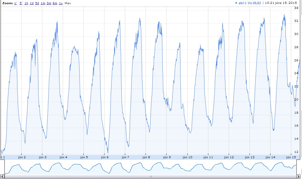

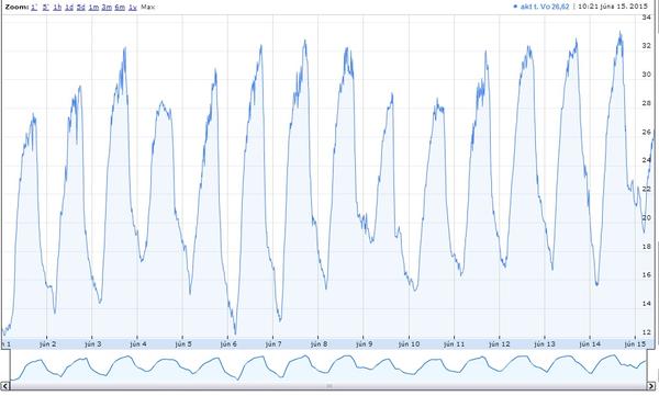

@bozsky_kaja No neviem ako v BA (to je vacsinou vzdy iny svet ako zvysok SR, nic v zlom), ale v LV je stabilne pocasie uz asi 2 tyzdne. Viem to celkom presne, pretoze su to informacie realne namerane u mna doma, nie dojmy, ani pocity. Prikladam graf kde vidno, ze dokonca tuto noc sme mali o 3-4°C vissiu minimalnu teplotu ako pominule noci.

@majkoj By si sa cudoval, ale DS18B20 su celkom presne. Mam 2 kalorimetre spravene z tychto cidiel. Na kureni som maval rozdiel teplot do 4°C a kalorimeter (z 2ks DS18B20 a jedneho vodomeru s prirobenym HALL senzorom) som mal stabilne rozdiel 10% (merane podla prikonu elektrokotla), cize stacilo SW nakalibrovat regulator, aby priratal tych 10% a mam celkom presny kalorimeter. Nepresnost si vysvetlujem skor nepresnostou vodomera, pripadne nejakym teplotnym stratam medzi DS18B20kami a miestom, kde su uchytene k potrubiu ako tomu, ze by tieto cidla mali nejake nepresnosti. Ja som tiez zvedavi, ako sa to zmeni, ale okrem masivneho stropu mam cely dom z 20cm betonu, takze akumulacnej hmoty viac ako dost (cez 20kWh/1°C) a z grafov za posledne 2 dni sa mi zda, ze teplota klesa relativne stabilne, akoby uz bola prekonana akumulacna bariera a uz iba odobera teplo hmote. No, uvidim za par dni.
