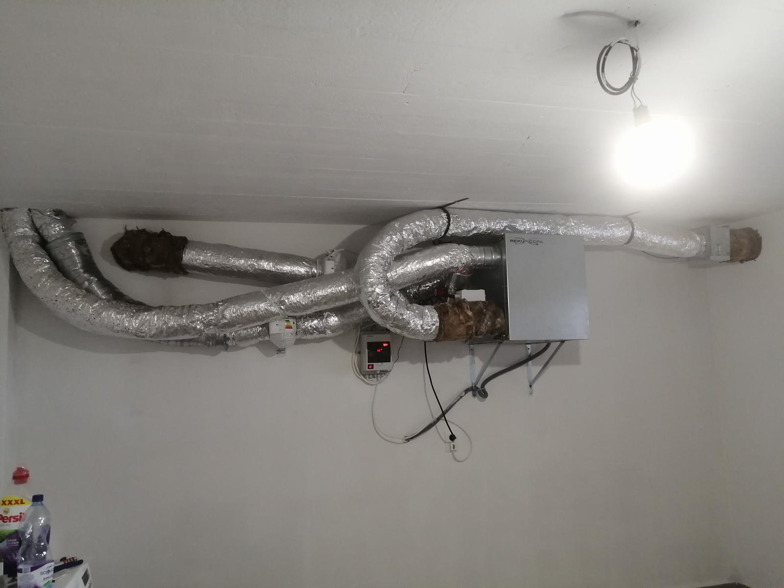

@logo22 zatiaľ takto, už sa blížim pomaly

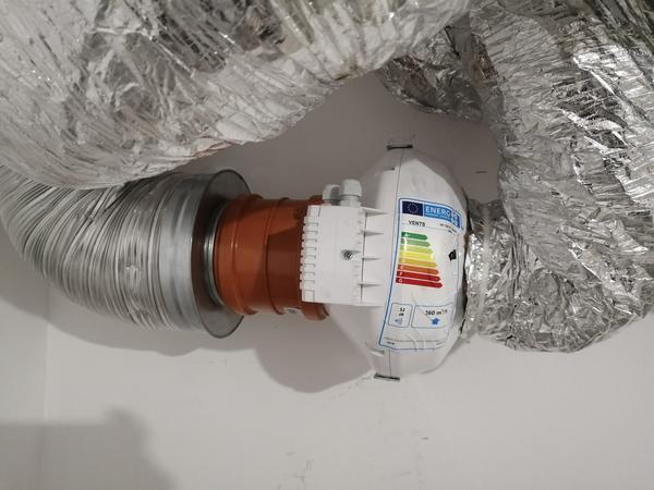

@logo22 je to len dočasná verzia, tá KG spojka pôjde odtial preč. Izolované hadice sú napojené na rozvody, zalepené hlinikovou páskou + stiahnuté oceľ.páskou. Pak som natiahol vrchnú izoláciu hadice až po hrdlo a stiahol aspoň plastovou páskou. Dnes chcem dokončiť ovládač a pustiť to, no pravdepodobne celú RJ budem posúvať viac doprava aby rozvody neboli tak potočené.. pretože pri odvádzaní vzduchu z RJ do domu to mám trošku zložito a mám obavu že to fungovať dobre nebude keď tam mám dve zátačky z RJ (zle som si vypočítal priestor).. no tá izolovaná flexi hadica je vystužená vo vnutri drôtom, skúšal som ju spučiť a musel by som sa veľmi posnažiť aby som ju fakt spučil.. ventilátory sú na vertikálnu aj horizontálnu inštaláciu. Medzi RJ a nasávanie z exterieru som použil ešte extra filtračný box s uhlikovým filtrom (to na fotke nieje). Ako náhle to spustím a bude to fungovať, tak to pofotím a postnem to tu lepšie.

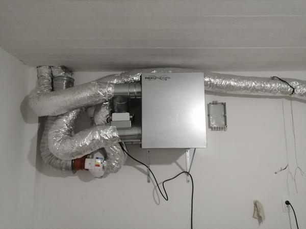

@logo22 od dnes fungujeme.. Čakam ešte na teplomery nech môžem zmerať účinnosť, no už bežíme s vetraním, nič som nakoniec neprerábal ani tú KG spojku medzi ventilátorom a tĺmičom. mám ovladač aj s CO2 controllerom. Dá sa cez neho zatvárať/otvárať bypass, signalizuje zanesené filtre, automatický režím vetrania (podľa CO2 v miestnosti - mám v obývačke kde je najviac ľudí), a má tri rýchlosti pri manuále (low/medium/high). Ku každej z týchto 3 možnosti si na radiacej jednotke nadstaviš cez potenciometer rýchlosť ventilátorov. Rozvody pod SDK mám z KG potrubia stromový system o priemere 125, no cez stupačku z pivnice až po SDK mi už ide oteplené flexi alu potrubie. Rozvody pri rekuperačnej jednotke (napojenia) sú taktiež z flexi otepleného alu potrubia. Hluk počujem len na maximálnom výkone, na 3/4 a polovičnom výkone nepočujem nič.. Minimálne som si ani nenadstavoval. Zatiaľ sa ešte zoznamujem, Ako náhle dojdu teplomery z aliexpresu, dám vedieť ohľadom účinnosti. ty si ako natom? už prišla?

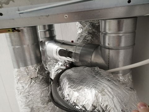

@stefanl dík, ešte nie. Ja mám rozvody na čerstvý vzduch s antibakteriálnich hadíc a odťah sú s obyčajných DN90 hadíc. Všetko sa mi to spája do distribučných boxoch a odtiaľ už ide 160 alu potrubie . Ovládať to budem cez loxone. Snímače na CO2 chcem mať v každej miestnosti. Si mi spravil chuť na ten uhlíkový filter..... :-N :-N Asi ho šupneme niekde pred rekuperačku. Môžem ťa poprosiť môžeš mi lepšie nafotiť ako máš zapojený ten bypass. Dík
@logo22 preposielam "detajl" na bypass. Mám ten s elektronickou klapkou. uhlíkový filter mám v tom boxe v interiéry čo som poslal vyššie, hneď za rúrou ktorá ide cez stenu do exterieru na nasávanie. Účinnosť ti zatiaľ neviem potvrdiť keďže som to spustil len dnes a susedia uhlím dnes nekúria. ináč na ten plný výkon, má to niečo do seba. Bol som pri nasávacom a odsávacom potrubí z vonkajšej strany a celkom slušný ťah. 4 Vývod na kondenz si si nechal v odpade či?
@logo22 som to prerobil cez víkend, mi nedalo. Ešte káble do listy a ostávam regálmi
