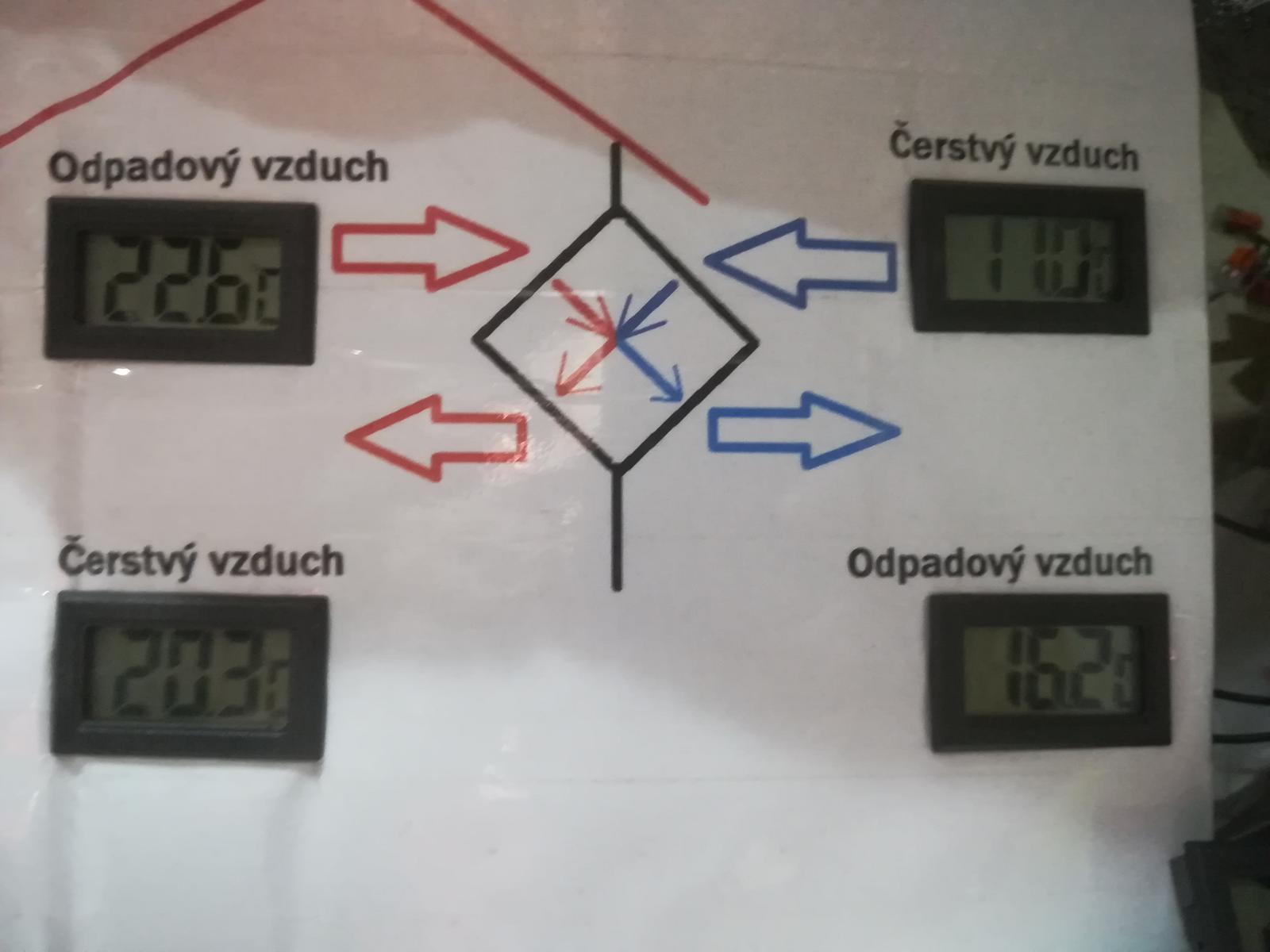

Rád by som aj ja pridal postrehy po roku používania rekuperácie. Prerábali sme domček cca 100ročný a od začiatku sme zvažovali rekuperáciu aj keď ma všetci odhovárali kôli veku domu. Aj tak sme sa rozhodli dať predprípravu a cez prvú zimu sme boli nútený kúpiť rekuperačnú jednotku. Prečo nútený? Za posteľami, skriňami, v špajzi, v roboch sa začala tvoriť pleseň. Vlhkosť vzduchu bola 80%a viac (špajza 96%, doslova tam stekala voda po policiach). Po inštalácii jednotky vlhkosť v celom dome klesla na 60% a menej. Všetka pleseň po odstránení savom zmizla a prestala sa tvoriť. Celú zimu neotvárame okná čo je poznať aj na spotrebe pri kúrení. Za mňa odporúčam každému. Pripájam aj foto fotené dnes kde je aj jasne vidieť účinnosť vymenníku tepla.

@r4d3k74 Z časti máš pravdu. Vlhkosť bola spôsobená slabým vetraním. Lenže vždy ked som vyvetral znížil som teplotu v dome a keď bola zase teplota podľa predstáv bolo treba vetrať.Takže teraz aj teplo ostáva v dome čo je vidieť na spotrebe plynu. Viem že to je o komforte no to je aj umývačka,sušička, práčka... Čo sa týka ceny tiež ti dám za pravdu. Treba to zvážiť. Ak by som mal dať za to 4tisíc asi by som do toho nešiel. Ktovie. Každý kto kupuje rekuperačku musí zvážiť na čo ju potrebuje. Ak ako ja na zniženie vlhkosti a nevypušťanie tepla von oknom tak sa stane do 1994€(mňa tolko vyšly rozvody, jednotka, komponenty, svojpomocne). Ak potrebuje spätne získavať vlhkosť, chce odťah na digestor cez rekuperačku poprípade čidlá, dizajnovku atď tak siahne hlbšie do vrecka.
@r4d3k74 A inak zabudol som napísať že @epto asi hovoril hlavne o účinnosti podľa priloženej foto tam je vidieť že strácam len 2.3°C oproti tomu keby otvorím okná a pustím dnu 11°C :-)

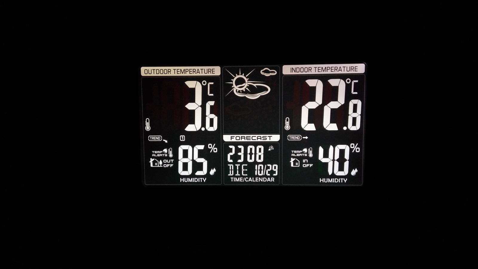

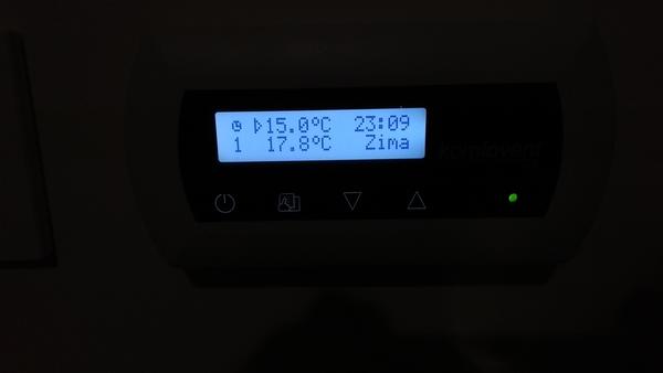

@mondzo Moja R200 mi ucinnost priamo nerata, ale vcera vecer som mal udaje taketo: teplota vonkajsieho vzduchu 3,6°C ; v interieri 22,8°C ; teplota ohriateho vzduchu za rekuperatorom 17,8°C.
