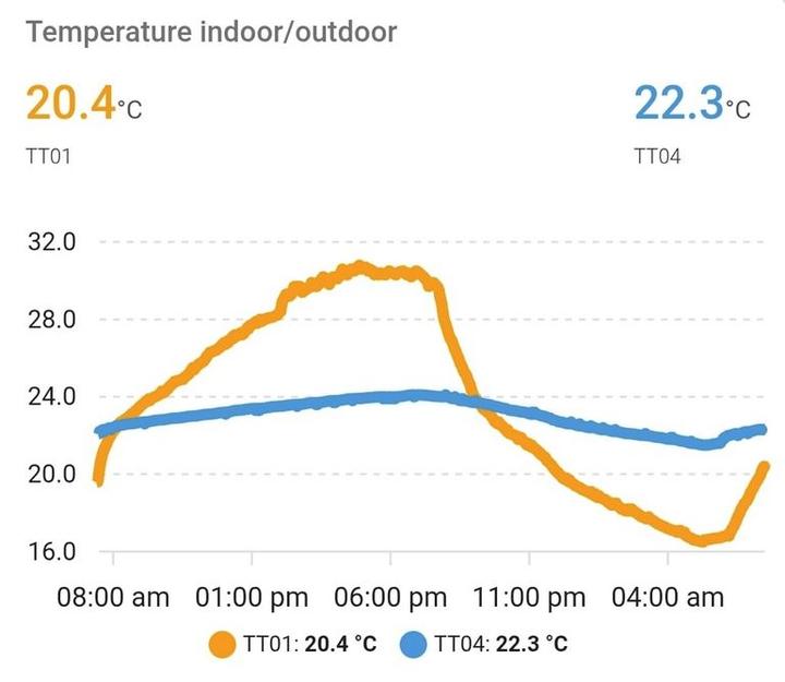

Pripajam fotku z pasivnej rekuperacie v domceku A0+ bez klimatizacie :) TT01-> nasavacia teplota vymennika TT04-> vystupna teplota vymennika do interieru Na TOPe bol rozdiel 7st
Odpoveď na príspevok od islk:
Pripajam fotku z pasivnej rekuperacie v domceku A…
@islk bez dodatočného chladenia pasívna rekuperácia? a to je ako možné, veď keď je raz pasívna tak len vetrá a neochladzuje aj vzduch nie?
Odpoveď na príspevok od jan6872:
@islk bez dodatočného chladenia pasívna rekuperác…
@jan6872 normalna vec, ked mas vnutri 22 stupnov a vonkajší 35 stupnovy vzduch ide cez vymennik tak ti dovnutra nepojde 35 stupnov...to by musel byt zapnuty bypass ( cisla su len ako priklad)
