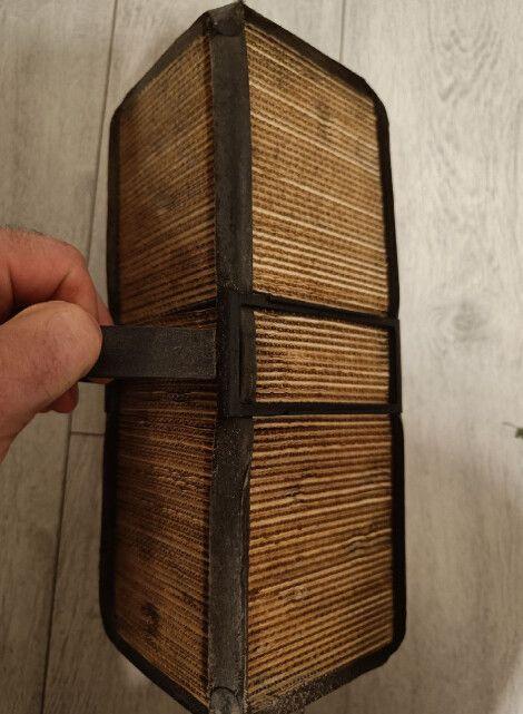

Zakladom rekuperacie je poriesit potrubia, aby sa niekde nehromadila voda - kondenz, potom sa rekuperacia stava zdraviu nebezpecna. Dalsim faktorom su filtre, ludia to nemenia a to je tiez zdraviu nebezpecne. Prikladam pohlad na lokalnu rekuperaciu, ktora ma extremne spinavy tepelny vymennik a cena noveho je skoro ako celej lokalnej rekuperacnej jednotky. Preto ma zaujima, ake vymenniky su v centralnych jednotkach? Prilozeny obrazok, povodna farba vymennika je biela, cisto biela. https://www.facebook.com/permalink.ph... @epto tu je ta Mitsubishi, co odporucas...ja vobec neodporucam. Na polovicnom vykone je hlucna.

Zakladom rekuperacie je poriesit potrubia, aby sa…
@radoslavc Ten entalpicky vymennik z VL-100 bol vo vode? Zly spad potrubia? Ja prevadzkujem 3ks tychto rekuperacii (1 bude uz pomaly 4. rok), ale takto nevyzera ani jeden vymennik, jeden je trochu tmavsi, ale nie az tak. Treba to pravidelne cistit. Osobne cistim vnutorny filter kazde 2-4 tyzdne (vysprchujem, vytrasiem a vlozim naspat), vonkajsi M5 kazdy mesiac (vysprchujem, vytrasiem a davam spat+zapnem to). Ked treba, vonkajsi filter vymenim (po cca 10 umyvaniach). Ked vidim na core prach, tak to povysavam. A nie je s tym problem. V centralnych jednotkach ma Mitsubishi tiez takyto typ core, co som videl na obrazku.
