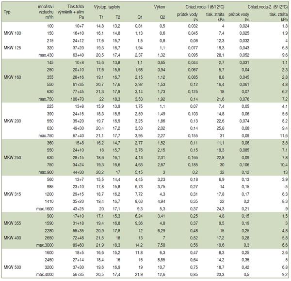

@cajka5 pozrel som to čerpadlo, zdá sa že je konštruované iba pre napájanie zo solárneho panelu, lebo má zabudovaný MPPT regulátor (hľadá max. výkon solárneho panelu) . Prietok 3000 l/h je príliš vela. Môj chladič je dimenzovaný na prietok max 0,2 l/s. Pozri pripojenú tabulku. Odporúčam čerpadlo do 200 l/h, nejlepšie regulovateľné. Meral si výdatnosť studne, aký výdatný má prítok?
