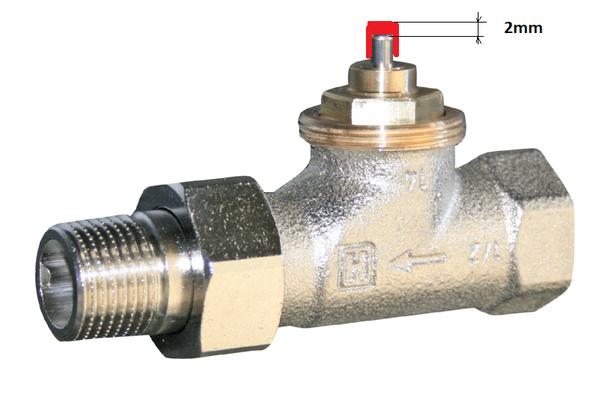

@megdesign tak mi dosiel domov jeden skusobny termo ventil ( thermal actuator ). Okrem toho ze som zistil ze to v podstate funguje tak ze sa zahreje kvapalina a takto posuva ten kolicek tak som prisiel na to ze asi aj vzdialenost v akej sa pohybuje je dolezita. Po namontovani a neskorsom premerani som zistil ze by som potreboval nejaky medzikus kedze moj domaci radiato nedotlaci do uplneho uzavreteho stavu. Chybaju mi asi 2mm. Na nejakych obrazkoch som si potom vsimol ze su 10-13mm ale aj 11.5-15.5mm. Vie niekto poradit ci sa predava nieco na doplnenie tych 2mm ?
@panak takze nakoniec ides cestou vlastnej regulacie ako ma @megdesign ci si si vybral nejaky system? Ja som pozeral tiez na ten EvoHome a aj na Tech, cenovo ma to vyjde podobne.
@panak nerozumiem. Došiel ti rovnaký ventil ako mám ja z Aliexpress a nedosiahne na kolik ventilátor v rozdeľovači? Medzikusy sa dajú dokúpiť aj na SVK v kurenárskom obchode. Ja som nepotreboval.
@megdesign @panak úplne bežná vec. To sa stávalo dosť často že ventil úplne neuzavrel prietok, treba skúsiť iný ventil alebo nejaký medzikus čo vyplní tú medzeru aby pri otvorení a zatvorení zavrelo alebo otvorilo ventil úplne.
@coroner26 nevybral som nic ale chcel som otestovat nieco tak som objednal rozne lacne komponenty. @megdesign ano. Nenasiel som nikde taky medzikus. Mozno len neviem co hladat. Medzikusy co som videl su pre rozne sposoby uchytu ale nie 30x1.5 a rozne dlzky. @peter_83 medzikus ok... ale aky ? Nenasiel som.
