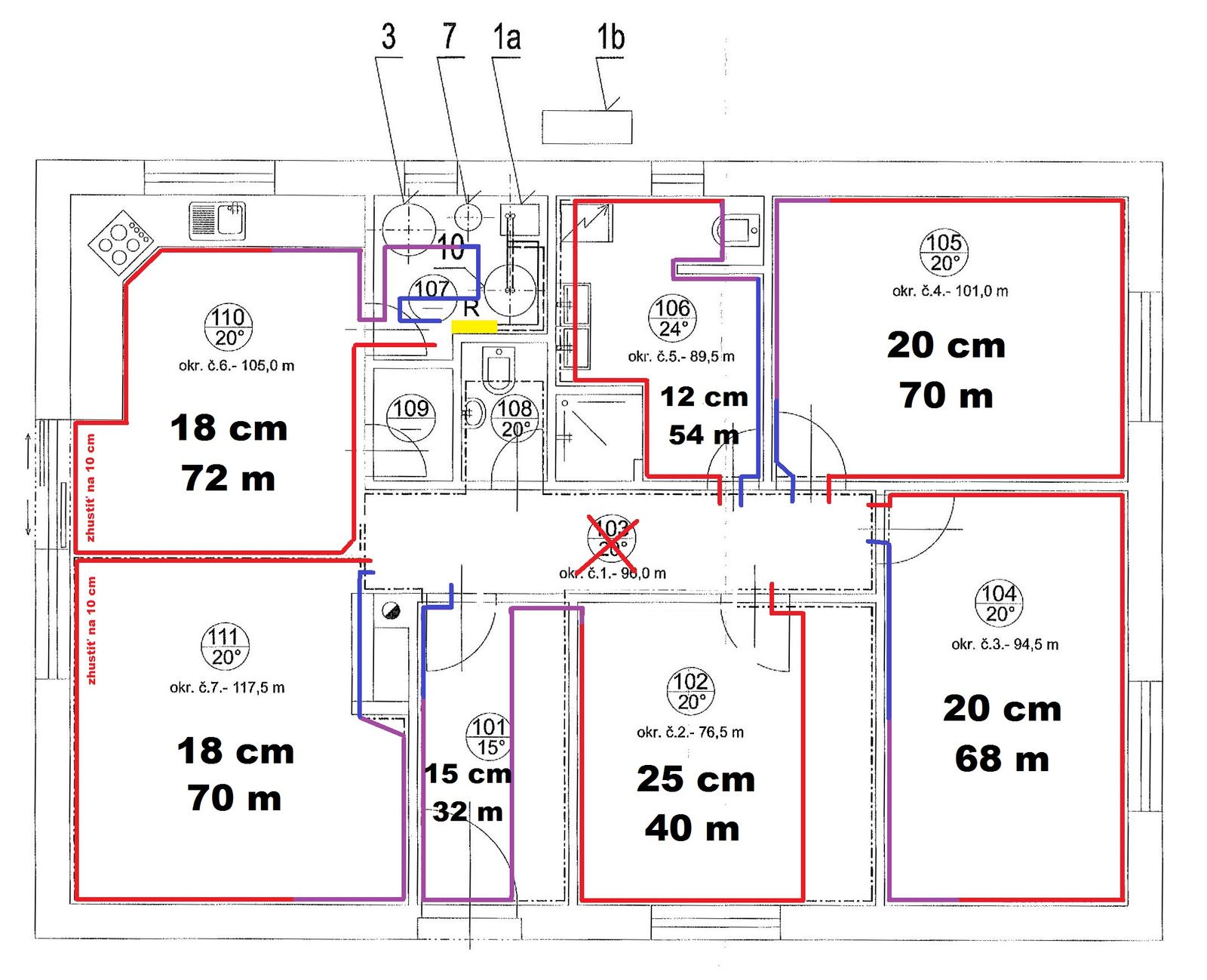

@pleski vstavane skrine /4ks o vyske po strop a sirke cca 3 metre/ si asi nebudem prehadzovat po dome a rovnako ani kuchynsku linku. ;-) No par metrov.... Mne projektant kurenia naratal 800 metrov rurok a tym, ze mi to @blacksr prepocitala som sa dostal na 400 metrov rurok a pojdem este nizsie, nakolko v obydvoch detskych izbach budu taktiez vstavane skrine a pod nimi nebude podlahovka. ;-)
@megdesign tie presuny skrin som myslel skor obrazne, jasne ze vstavane skrine nebudes premiestnovat. projektanti povacsinou pouzivaju standardny rozostup 10 a 15 cm. mne to tiez prepocitavala, respektive radil som sa, ako to co najlepsie spravit. vsak sprav ako najlepsie myslis, hlavne nech to dobre funguje :)
@megdesign zdravím, neuberajte na rúrkach, neskracujte okruh - nech je v danej izbe vypočítaná dĺžka položená... budú trošku hustejšie

@robo28w ani vacsina realizacnych nie je boh vie co ;). V cene je komplet nerez. rozdelovac vratane samoodvzd. ventilov a teplomerov, rurky komplet az po kotol, folia pod podlahove kurenie, prichytky rurok, chranicky. Podlahova plocha 110 m2.
