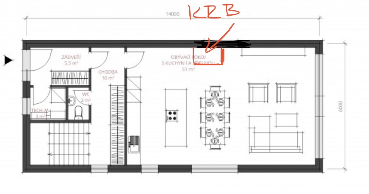

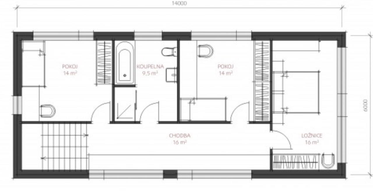

Zdravím Vas, chcem sa opytat na nalepsiu variantu vyhrevu domu cca 150m2 dvojpodlazný. Chcel by som na prizemí na strede steny v obyvacke/kuchyni akumulacnu krbovú vlozku/krb s vyhrevom vody na prizemie na podlahovku+el.vyhrevny kotol pre podporu vyhrevu vody a na poschodí radiatory. Bude to dobré? Chcel som prieduchy na poschodie no nemam rád suchý vzduch. Plyn v obci máme ale pripojku no 10 tisic za zavedenie plynu nedám. Praca s drevom nam nevadí

@melbak001 stačí dať všade regulovateľné mriežky, tam kde je najteplejšie ju privrieť v obostavbe ju mám stále zavretú stačí teplo sálania zo skla ak je kuchyňa do 5m netreba ventilátor ináč sa tam musí dať napr. i taký ako býva v digestore
