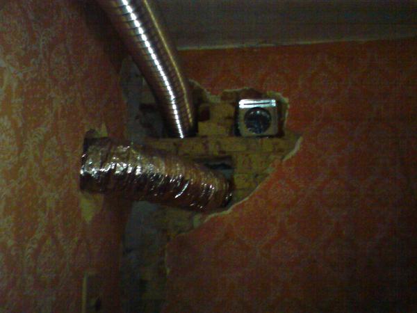

 Na obrázku č.1 vidieť otvory pre prieduchy

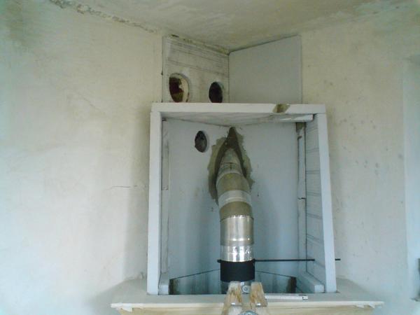

Foto č.2 pred obstavbou

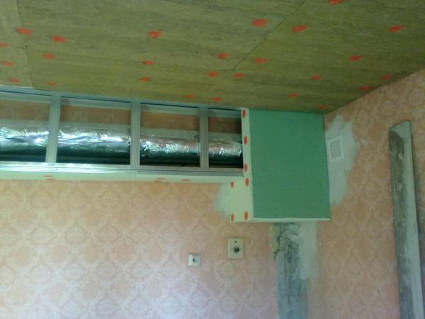

Foto č. 3 final
27. okt 2014 o 20:56  • Odpovedz  •  Páči sa mi to

 @jobobe K foto č.1: Odhliadnuc od napojenia dymovodu, Al páske na dymovodoch, prevedeniu dymovodu z ocele a nereze a divnej konštrukcii korpusu krbu, nedá mi neopýtať sa: načo sú dva otvory nad falošným stropom korpusu???
27. okt 2014 o 22:24  •  www.kozuby-juko.sk  • Odpovedz  •  Páči sa mi to

 jedná sa o prieduchy do troch izieb viď. foto
27. okt 2014 o 22:38  • Odpovedz  •  Páči sa mi to

 @jobobe aky dlhy je ten prieduch na druhej fotke?
29. okt 2014 o 14:06  • Odpovedz  •  Páči sa mi to
