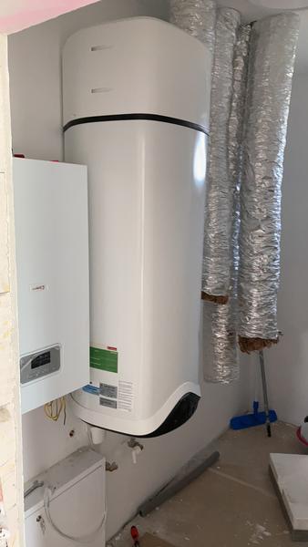

@stefan222 toto https://www.stavbaeu.sk/ariston-nuos-... A vystup z TC napojit do domu cez klapku do rekuperacie by som to skusil ako by sa to chovalo.

@stefan222 da sa z boilera s TC odfuk napojit do domu, nevyhoda je ze to chladi kym ide TC co nieje extra dlho, ale len tak zadarmo to vyuzit nieje naskodu.

@rusty727 kam budes posielat odfuk?
@stefan222 ani uz neviem, ma to tepelne cerpadlo a mozno to uspori nieco, mam aj klimu na kurenie tak cakam nejaku usporu €€€. @gkrivanek vedla sice bude rekuperacia ale asi dam nasavanie aj odtah z vonku.
