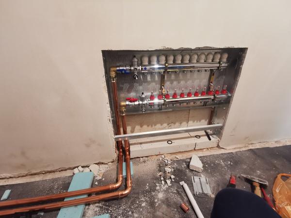

@batorytomas bud med 28, alebo PEX-AL-PEX 32 alebo Rehau 1coll, tam je plnoprietokovy profil.
Ešte otázka hliníko plast 16x2 ste ohybali ručne? Dal som nato aj pruzinu no ohyb pri R75 rozteč 150 nieje najkrajší. Je nato nejaká ohybacka?
@batorytomas https://www.deltastav.sk/fixacny-oblu...
@batorytomas to si si perfektne vybral... pex/al/pex do podlahy. s tym sa ti bude paradne robit... jedine struna ale zly vyber a este horsia praca s tym je. Inak pripojenie to medou.. no co ja viem.. nejaku 1" hadicu si tam mal dat a nie sa takto srat... setris takze neviem aky majster ti tu med spajal ale ked ti to tam bude slzit tak sa k tomu asi uz moc nedostanes. do podlahovky bud daku rehau ruru alebo pex/a a pod. (iba plast). my sme dali schutz 17x2. dobra praca s tym bola a na pohlad vyzera tiez celkom odolne
davat med spajanu do podlahy je podla mna velka blbost...neviem preco ludia vymyslate a nedavate to, co tam ma ist a to je plasthlinik?

@batorytomas môžem sa spýtať, môže ísť tento rozvádzač mimo stenu? teda pred ňu, aby som nemusela ničiť stenu? ide o rekonštrukciu starého domu a steny držia všetci svätý😄 neexistuje dáka skrinka nato?
@decembrovka77 Môže,skrinka je nadomietková
@decembrovka77 áno existujú aj také skrinky rozvádzača teda nezapustené do steny. my máme takú 🙂 (nakoniec ponad ňu išli schody, takže som ju obmuroval a vyzerá ako zapustená 🙂
@robo28w @sousedekovci89 ďakujem, to je super...
