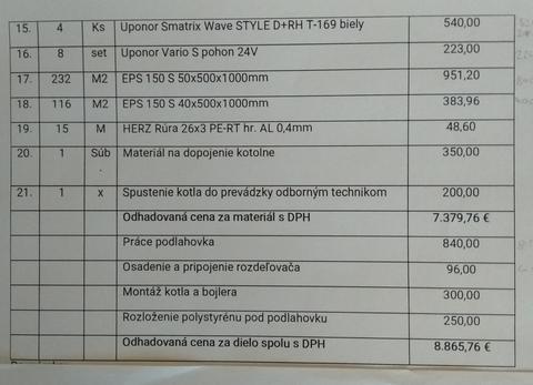

Ahojte,
Dostali sme cenovú ponuku na el. podlahové kúrenie, komplet materiál (vr. el.kotla + el. bojler a jeho montáž a zapojenie) komplet práca, komplet zapojenie a vyregulovanie.
Plocha 113 m2, 4 termostaty, viac info v priloženej cenovej ponuke. Možnosť plynu nemám.
Prosím je tu niekto kto by vedel zhodnotiť túto cenovú ponuku či je táto cena primeraná.
Ďakujeme krásne za ochotu.

Áno je to ponúka na môj dom úžitková plocha 116m2 a do podlahy by malo ísť ako je nacenené 2x 5 cm čo je 232m2 a 1x 4 cm čo je 116m2 plus systémová doska 3 cm spolu 17cm ....

Stavebné povolenie mám na el kúrenie akurát v projekte mám na ohrev TÚV naprojektované aj 2 kolektory ...ale tie dávať nechcem ....v dome bude aj krb s prieduchmi ....bungalov 30 porfix 20 polystyrén ....
@petkomonika - cena je bezny maloobchod, + zhotovitel videl ze sa tomu nerozumies tak ti tam napalil cenu bez zlavy a maximalne si ulahcil robotu (sys.doska). Daj si podobnu vec nacenit u inych a ked budes mat 2-3 ponuky, vies na com si.
ako hovori @rkorba
1) vyhod systemovu dosku a nahrad napr styrodurom - usetris 1000e (napr. skladba 10cm eps + 2cm styrodur) alebo 2x6cm eps 150. namiesto systemovej dosky tacker, v potere je to aj tak jedno (navyse prenos tepla systemom tacker je lepsi)
2) rozdelovac mas 1 collovy, ale napojenie na kotol PEX26, co zodpoveda 3/4coll. Somarina. Ked tak, treba dat aj tu PEX32 rurku. Alebo pouzit 28 med/ocel.
3) regulacia v bungalove (vsetky dvere aj tak otvorene?). Ludia, naco vam to je :) Staci vyregulovat prietokmi a mas usetrenych dalsich 1000e. Pripadne da sa dorobit aj neskor.
4) filter na kotol uplne v ponuke chyba

@mgx čo sa týka regulácie tak mne celkom aj chyba. A nie je to tým žeby som si nevedel nastaviť prietoky (ikeď to je tiež celkom veda). Hlavne mam problém cez slnečné dni že juh - obývačka kuchyňa spálňa sú teplé a sever - 2 izby sú chladnejšie. Verím že tomu by ten termostat mohol pomôcť.
@petkomonika suhlas s vyhodenim systemovej dosky. Dalsia mozna uspora je v eps, 150s je zbytocny,daj tam 100s je lacnejsi a aj v 100s drzia dobre spony trubiek. Xps - rozumej styrodur ako tu niekto spominal je somarina, vobec to tam netreba. Daj 2 vrstvy po 8 cm 100s a hotovo,aj menej pracne. Nacenili ti 150s v cene 82 euro/m3, to je vela. Napr dek stavebniny momentalne cena za 100s 53 euro/m3. Uspora na polystyrene ca 300. Trubky by mohli byt tiez lacnejsie. Dal by som si spravit este cenovu ponuku inde.
