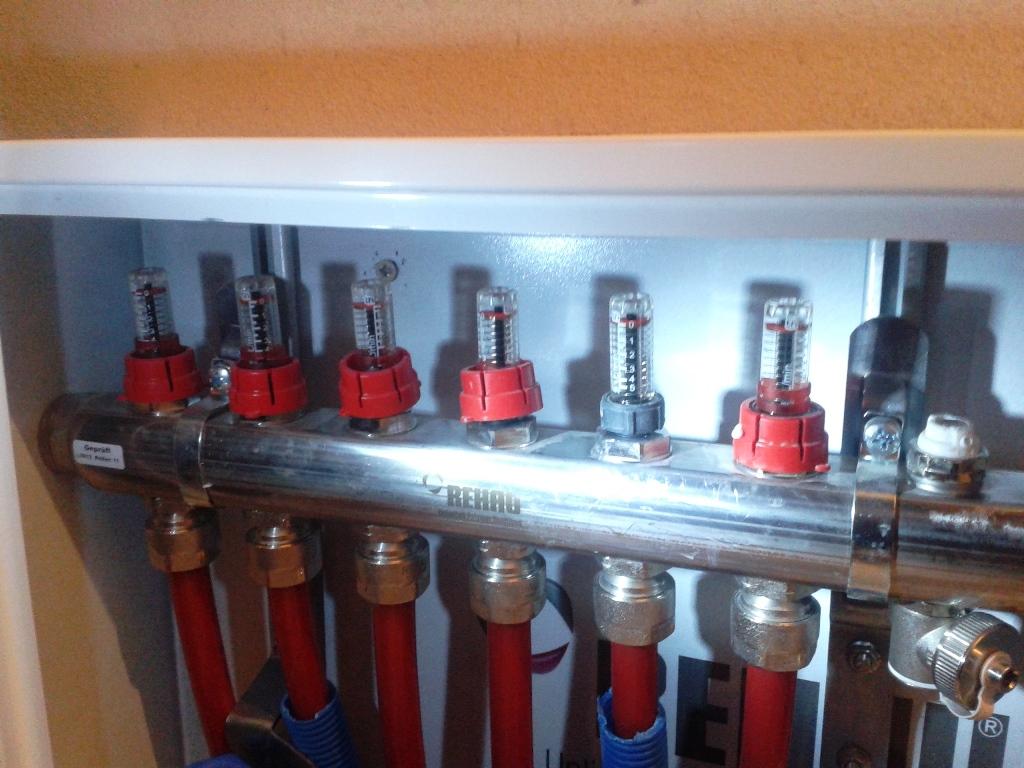

 tu su fotky
8. jan 2016 o 12:25  • Odpovedz  •  Páči sa mi to

 @martin85
@jan45
foto v prispevku este nejake je potrebne?

 @marrad tie cerpadla su napojene?odfotte to aj po cerpadlovymi skupinami ,ako je to napojene.
8. jan 2016 o 12:29  • Odpovedz  •  Páči sa mi to

 Mate cerpadlovku zavzdusnenu . Rury nad cerpadlovkou sa vracaju dole k zemi alebo idu na poschodie.
Mal to riesit servisny technik zavolanim kurenara ktory mu pracu dohodil !
Dalej nevidim rozdelovac po cerpadlovymi skupinami nafotte vsetko od kotla po skrinky a povieme Vam kde je chyba.

 @gkrivanek
rury nad cerpadlovymi skupinami idu z pivnice hore na 1 NP a tam v podlahe idu ku rozdelovacu
8. jan 2016 o 13:06  • Odpovedz  •  Páči sa mi to

 dalsie fotky
@robo28w vsetko je napojene

 @marrad predpokladám že tá čerpadlová skupina na pravo ide do podlahovky. čo ovláda ten trojcestný ventil? nie je náhodou uzatvorený?
8. jan 2016 o 14:21  • Odpovedz  •  Páči sa mi to

 Tie čerpadlové skupiny vôbec nie sú pripojené!!! A to je starosť toho, čo uvádza systém do prevádzky, nie toho, kto to montoval...

 Z čoho vychádzate že nie sú pripojene čerpadlove skupiny? podľa mňa sú...

 @marrad nemáte napojené čerpadlové sústavy,chýba snímanie teplôt a celková regulácia. Celé to treba dokončiť
8. jan 2016 o 15:49  • Odpovedz  •  Páči sa mi to

 @poliacik321 to tam uz je napojene toto je stara fotka

 @marrad To bude skratovať v tom červenom bazmeku.

 Ten je tam presne na to... emoticon

 @viktor811 nebude to tam musí byt mne am akurát chyba rozdelovač . ale musi to aj takto fungovať ,
bude to zavzdušnené
doporučujem uzatvoriť ventil pod ľavou čerpadlovou skupinou .
uzatvoriť vsetky okruhy na podlahovom kureni
otvorit jeden okruh a ak nemate samoodvzdušnovaky na rozdelovači tak odvzdušnujte manualne
nasledne ak je prietok a privod rozdelovaca teplý (horná strana)
tak uzatvorte a otvorte dalsiu vetvu
musí to fungovať

 odvzdušňovák je tam len ručný, s modrým kľúčikom, treba na obidvoch vymeniť za automat, to sa bude zavzdušňovať dlho.

 Takze nic nebolo zavzdusnene, bolo zle opacne namontovane servo na miesanie vody do podlahovky. Dnes sa nam to podarilo namontovat spravne a podlahovka pekne hreje...
9. jan 2016 o 20:28  • Odpovedz  •  Páči sa mi to
