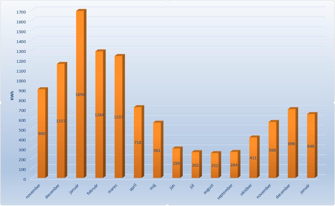

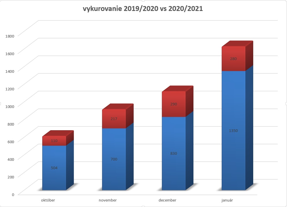

@stenli_trnik pridávam ešte graf spotreby el. energie pre náš dom komplet, odkedy sme sa nasťahovali, t.j. november 2019 - január 2021... myslím, že spotreba elektriny , jej polkes, v dnešnom roku je evidentná na prvý pohľad, čo je jednoznačne spôsobené jediným: prvú zimu sa kúrilo výlučne elektrickými káblami a túto zimu TČ vzduch-vzdcuh... tak to sem hodím, aby si aj iní vedeli predstaviť o akú úsporu sa jedná... V tomto grafe je už elektrina komplet na všetko, kúrenie, ohrev TUV + všetky spotrebiče, ako bola odčítaná na elektromeri na konci mesiacov:
@dexter89 60€ mesacne za elektriku za komplet dom pri bojleri a TC vzduch/vzduch kureni mi pride veeelmi malo 🙂 Pri takychto nizkych nakladoch je aj tak efektivnu a lacnu vec ako solarne kolektory na ohrev vody tazko odovodnit, to suhlasim 🙂. Ten znamy spotrebuje bojlerovym ohrevom vody 300kWh za mesiac. Dobre navrhnuty dom musi mat vzdy nizsie naklady ako ekvivalentny byt. Ja mam 2izb 54m s komplet nakladmi 104e (ustredne, indukcia). Ak chcem teplu podlahu a nepreplatit vela, musim ist do TC a vodnika. Chladenim potom do vody v strope alebo s TC chladenej rekuperacie.
