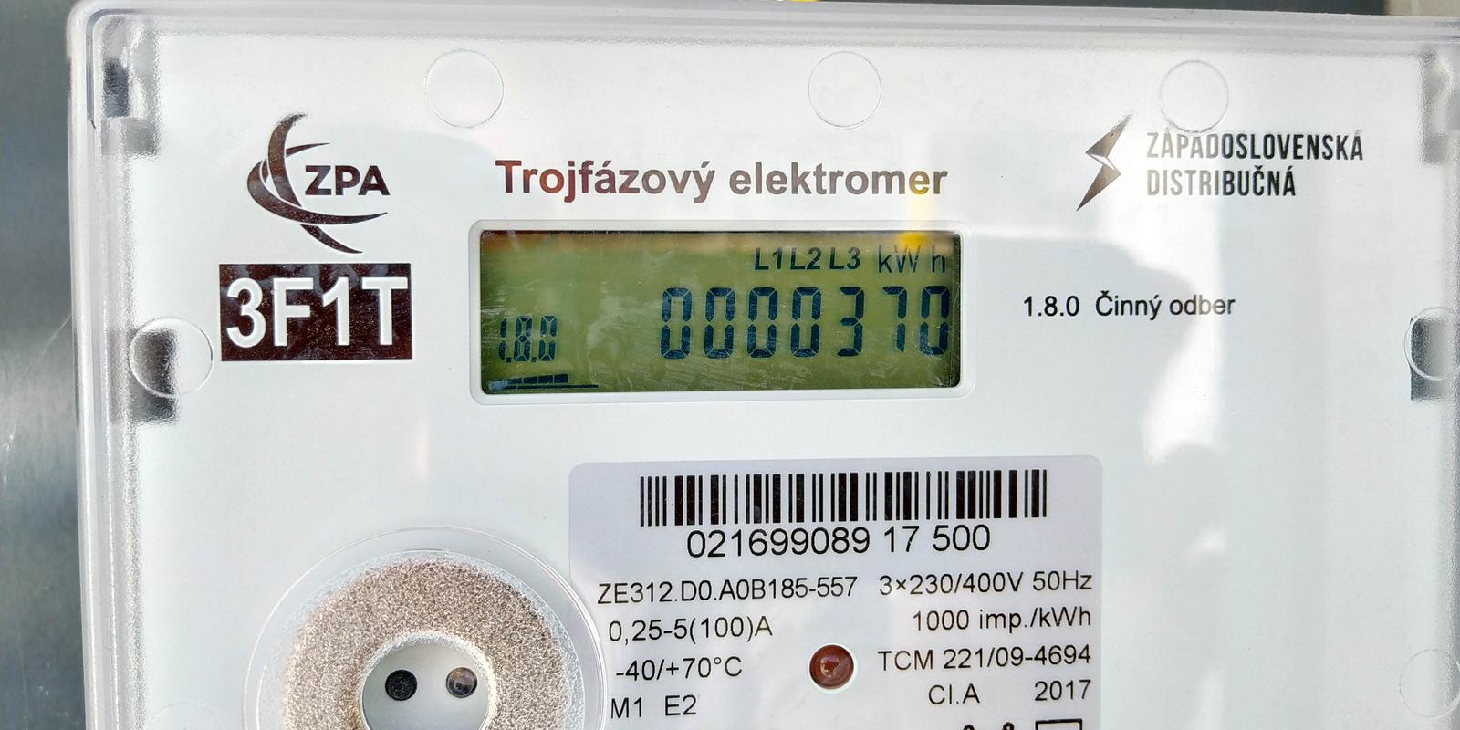

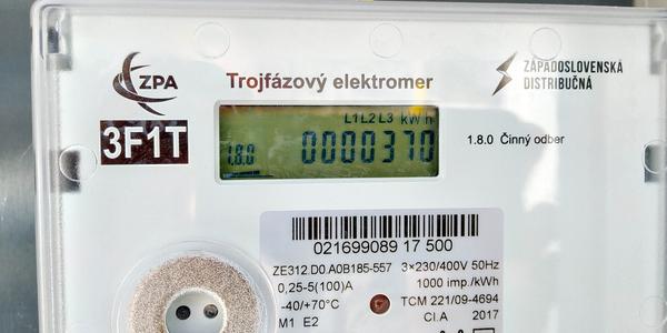

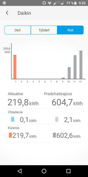

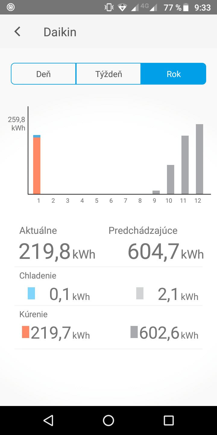

Inak pre porovnanie keďže mam oba systémy aj podlahovku elektrickú a niekto zvažuje že to dá tak u mňa náklady na teplo nasledovné : Od začiatku vykurovacej sezóny som na kúrenie minul 604kwh ! Áno od septembra do dnešného dňa ... Ale minulý rok pri kúrení elektrickým krámom v podlahe som len za január minul na kúrení 1300kwh ! Momentálne som za január na hodnote niečo cez 200kwh takže to je rozdiel viac ako 1000kwh čo je ušetrených 130€ za jeden mesiac na elektrine pre tých menej chapavych čo lepšie chápu sumam a nie spotrebam 😀 A teplena pohoda ? Pridávam fotku nastavené v noci na 22 a ráno v chyzi 23,3 stupňa to pri vonkajších -10 nemám špirálu klíma ju nemá taze len doluje teplo zo vzduchu kým to dokáže ... Behom dňa mám nonstop 23 abo 24 chodím v trenkách a nedrkotam zubami ako tí čo kúria káblami abo elektrokotlom a sťahujú teploty aby neprekurili aj celé dedičstvo

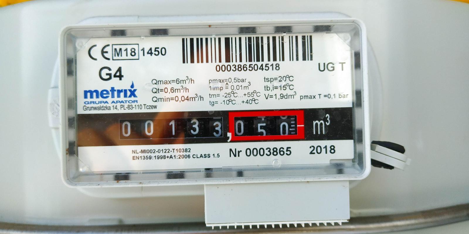

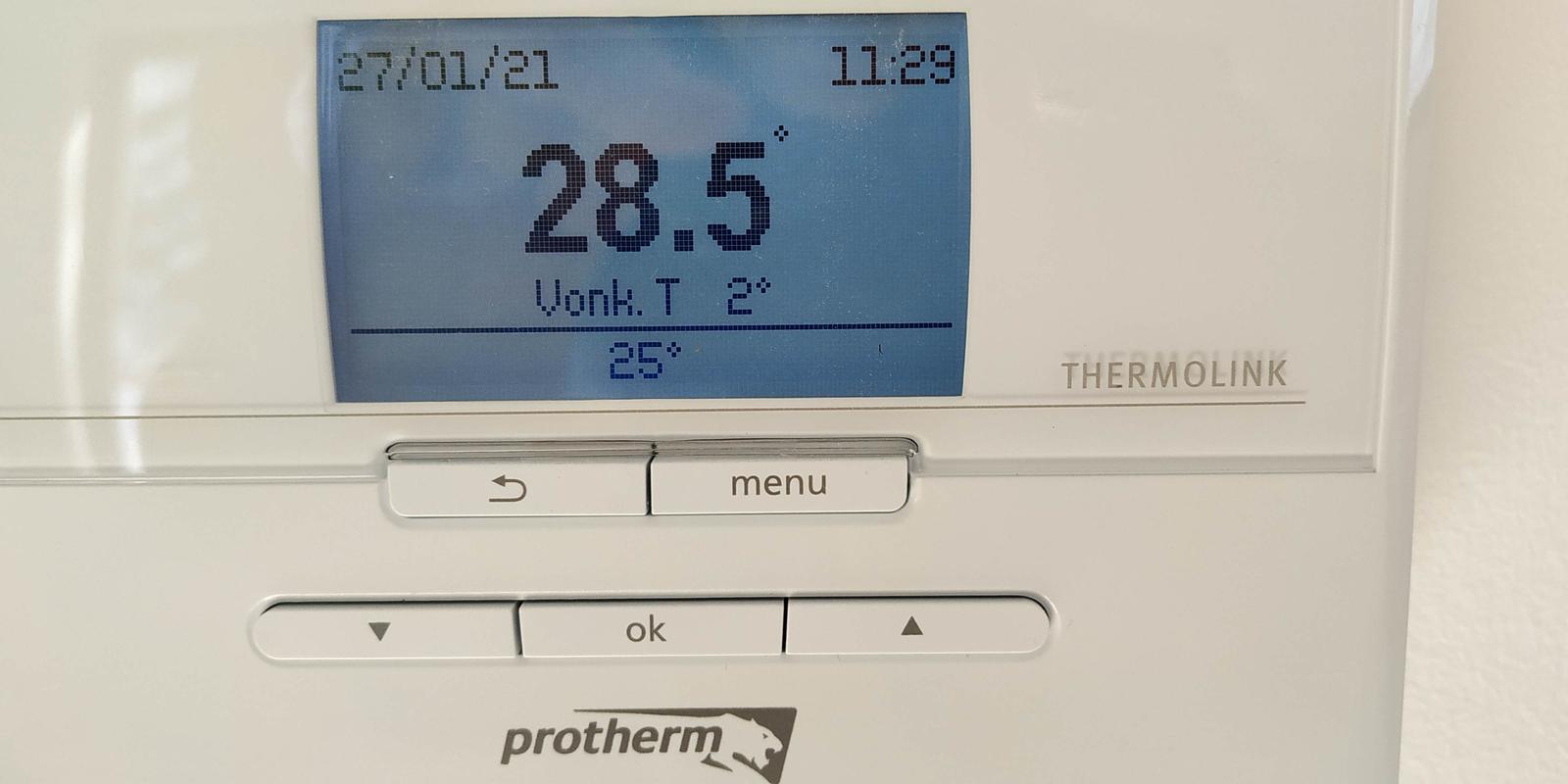

Chlapci ja mam vodnu podlahovku, plynovy kotol aj s ohrevom TUV a maly krb. Byvam dva mesiace a spalil som na vykurovani a ohreve TUV 133m3 plynu, pricom mame teplotu cez 25°C a tepla voda sa furt mina a deti sa kupu kazdy druhy den v plnej vani a cirkulacka tiez stale zapina kotol. Takze mi vychadza, ze miniem cca 2m3 plynu, 8kwh eletriky a 5 polien dreva do krbu, ale nie kazdy den sa v nom kuri. Este budem mat 5,5kw klimu na vykurovanie ako zalozny zdroj. Zatial som spokojny 🙂
@originalx no jasné plyn je plyn spotreba je zaujímavá nízka , predpokladám že keď kotol často zapína tak iba ohrieva TÚV , a na to je minimálna spotreba plynu ... Svoje v tvojom prípade robí aj krb dom máš zaujímavý kukal som album celkom šikovný a vyzerá že máš aj celkom dobre umiestnený krb cca v strede domu ? Na fotke to síce není dobre vidieť ale predpokladám že vyhreje celý dom ... Ta fotka tiež bola fotena pri kúrení do krbu, lebo u nás tiež pri kúrení do krbu je 27 stupňov 😀 Pre porovnanie Jaku máš plochu ? Lebo tipujem dla fotiek do 100m2 ... Pre porovnanie my máme v byte spotrebu plynu minulý rok 700m3 az 1300m3 rok na kúrenie a ohrev vody... Ale žiaden krb a stará nezateplena asi 60 ročná budova s hrubými múrmi takže tvoja spotreba je fakt v pohode ... Zas nie každý má možnosť dať plyn ... To treba vziať v úvahu
@dexter89 ano krb je v strede domu a vyhreje cely dom rovnako, takze aj v prednych izbach je taka teplota. Podlahovka sa zapne len rano a cely den uz nezapne. Kotol sa zapina aj koli cirkulacii, lebo tam mam cerpadlo s autoadapt a to hned reaguje, rozmyslam to na tyzden vypnut ci to bude tiez stale startovat kotol. Zastavanu plochu mam 129m2 a uzitkova moze byt cca 106m2, ale este nemam zatepleny dom, takze ak zateplim spotreba plynu by mohla byt o nieco menej, mury mam 37,5cm. Keby som nemal plyn, tak dam tepelne cerpadlo a krb.
