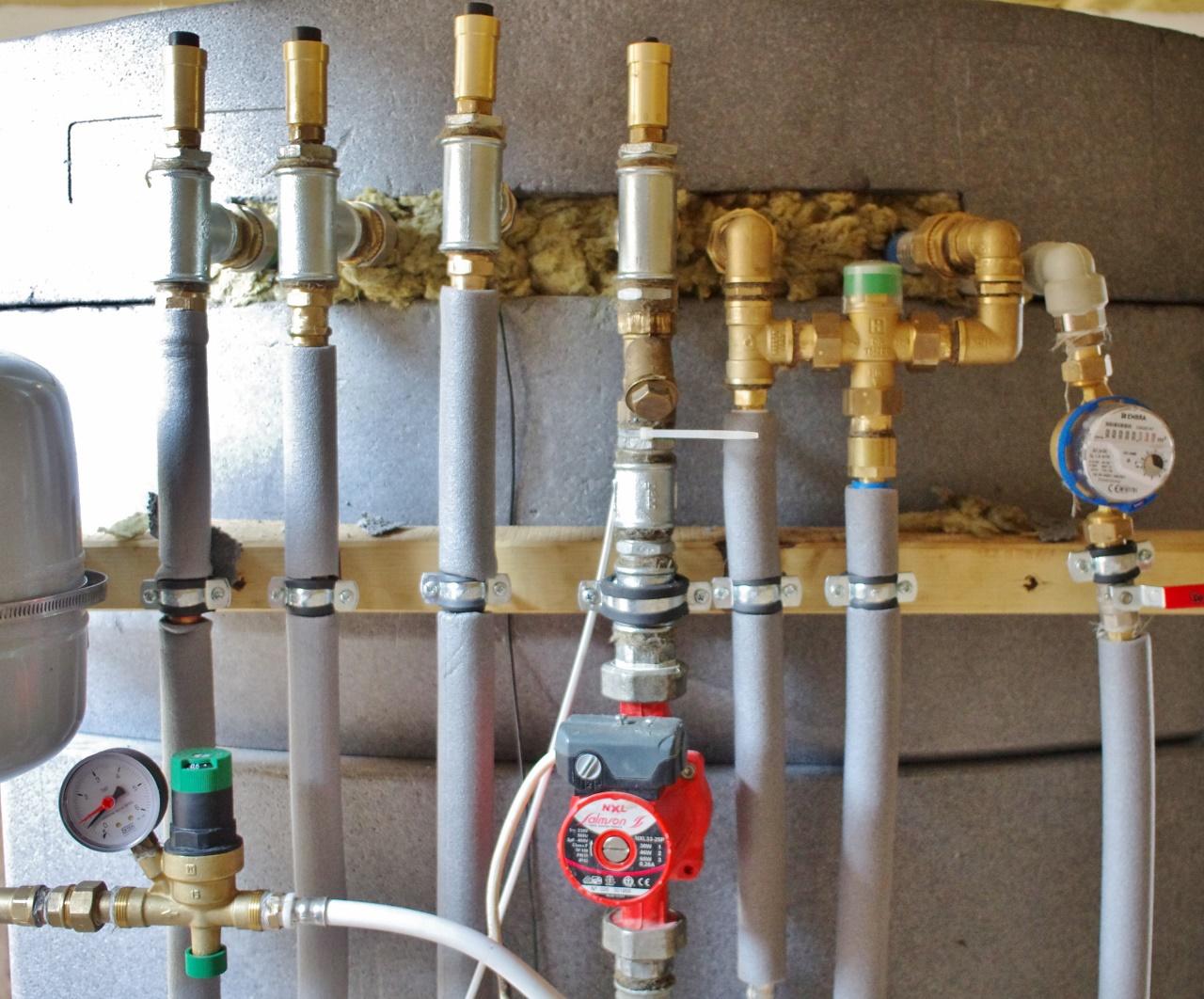

@fural Pekný deň prajem, ešte so nedopúšťal, nebolo treba, som spokojný, nemám pocit že by bolo v okolí AN vlhkejšie. Na vrchu je jedno veko z 3 mm sklolaminátu a nad nim veko z 150 mm polystyrénu, otvory pre vlnovce sú izolovane nemá kade unikať para. AN nabíjam na max 80 c výrobca nedoporučuje na viac tak som neskúšal, nádrž je z plastu. S týmito skúsenosťami by som sa nebál isť do staršej nádrže, vrch by som odrezal na vložený kôš ovinul vlnovce dobre zaizoloval a musí fungovať. Pre inšpiráciu pripájam foto.
@gf565 je to pekné, len nechápem ten vodomer, je nesprávne zapojený, bez spätného ventilu a pri 1000 l nádrži by som zvažoval prerušenie doplňania a automatizoval napájanie plavákom. Kedˇvysaje nádrž do verejného systému, poškodíte pol dediny.
@jan45 nemôže, predsa hladina vody je pod potrubím, ako môže vysať, iba ak by som napustil viac ako je potrubie, aj to by bolo len pár litrov, a je tam napúšťací ventil ktorý je trvalo zavretý otvorí sa len pri napúšťaní, skôr by som mal strach z plaváku.
@gf565 do nádrže nevidím, ale podľa popisu je prúd prerušený, takže je podľa predpisov.
@jan45 V nádrži je ešte jedno koleno a asi 10 cm potrubia kolmo dole.
@gf565 to je dobré proti rozstreku pri napúšťaní, ale plavákový ventil by bol lepší. Teraz je to násoska pokiaľ je to pod vodou.
@gf565 priznám sa , čakal som niečo iné, troška iné defacto všetky výmenníky vyúsťujú hore. Ako sú usporiadané vnútri ? Čakal som že had zo zdroja bude v dolnej časti nádrže, had na TUV úplne pod povrchom a had na vykurovanie v hornej tretine pod hadom na TUV. Nedalo sa napojiť výmenníky z boku ?
@fural Tá nádrž je na vrchu v podstate otvorená, aj keď sú na nej veká, je z plastu, asi 3 mm hrubého, dali by sa vyvŕtať otvory v rôznej výške, ale asi by sa ten plast oslabil, problém aj s utesnením, neviem na to nie som odborník. Tie hady sú presne tak ako píšeš, len konce idú nad hladinu ktorá je asi 150 mm pod vrchom nádrže. Pri oceľovej AN by sa dali navariť rúrky, vo výške hadov tie nimi vyviesť a nejakým spôsobom utesniť, ale toto riešenie čo mám ja je tak jednoduché. Keď som kupoval vlnovec na konci mi urobili sedlá aj matice a to stačilo len priskrutkovať k šroubeniam. Vo vnútri je kôš, niečo také ako zakružená kari rohož priemer 400 mm, len je z antikoru, na nej sú otočené hady, miestami aj sa prekrývajú, je dôležité, aby bol správny smer prietoku. TUV vstup studenej zo spodku závitu, do kúrenia tiež, ale z pece opačne. Myslím že ani do oceľovej netreba vŕtať, neviem akú by to malo výhodu? Kúrenári hovorili, že by to mohol fungovať na samospád, ešte som neskúšal, možno keď nebude prúd, preto je za pecou ladomat.
