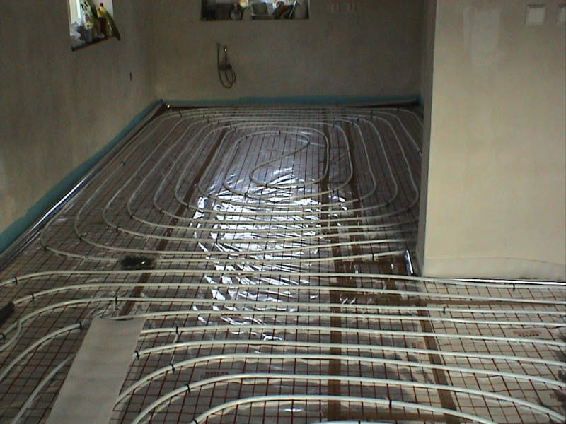

@marcelus9 Ostré ohyby nejsou žádoucí kvůli nárůstu hydraulického odporu a samozřejmě mohou být i narušením kyslíkové bariéry. Trubky bez kyslíkové bariéry se na podlahovku nehodí vůbec. Problémů s provozem bez bariéry se lze dočíst hodně. Do novostavby jsem dal https://www.hst-zichlinek.cz/potrubi-... a záměrně volil velké oblouky. I tak je celkový hydraulický odpor o 30% vyšší, než výpočtový. Vypadá to sice blbě (po zalití to je už jedno), ale funguje to naopak výborně. Tedy rovnoměrné rozdělení pnutí při požadavku vysokého výkonu a tím pádem i dlouhá životnost. Uprostřed bych dal příště ještě půl smyčky, při rozjezdu je tam pocitově chladnější místo díky nedodržení roztečí. Vysoká tvrdost trubek má ještě výhodu v ne tak snadném porušení při pokládání betonu.

@fural Jasne, pre zachovanie prietoku a tepelneho spadu pri vyssom hydraulickom odpore stoji preprava media viac energie. Ale tymi cislami som si nie taky isty, to co pises by platilo za predpokladu linearnej krivky cerpadla, co je v praxi nerealne. Samozrejme, v pripade velkeho vykurovacieho systemu je nutne sa opriet o vypocty. Mna ale zaujima situacia priemerneho RD, kde je namotane povedzme 500-1000m trubky - ci je rozdiel natolko markantny, aby to uzivatel realne postrehol. Priznam sa, este som tak polozene kurenie nevidel, preto ma to zaujima. Realizacne firmy sa vacsinou chvalia fotkami, kde je kurenie ukazkovo naukladane s pomerne ostrymi rohmi v systemovej doske, pri tackeri to byva volnejsie, ale nie az tak, ako na fotke pana Vavry. Taktiez nerozumiem pouzitiu hlinikovej rastrovej folie, ta odraziva hlinikova vrstva predsa po zaliati nemoze mat zmysel, nieje tam salanie vzduchom.
@kejsix Stříbrná folie řeší snížení paprsků, které pronikají bílým polystyrenem. On totiž není až tak neprůhledný pro spodní IR. Právě z toho důvodu vznikl polystyren šedý. Při pečlivém srovnávacím měření mi vyšel průnik energie 81% s folií proti 100% bez folie. Folie způsobí jako kdybych místo 10 cm polystyrenu dal 12 cm. Jedno z krásných měření bylo ověření funkce Lupothermu. Tedy prokládané odrazné folie s bublinkovou folií. Kombinace je reálně 3x lepší!!, než polystyren. Co se týče hydrauliky, rád bych doložil přesné měřící body. Ale nedaří se mi měření najít. V nejhorším jej mohu zopakovat. Vztahy popisuje fural (s ním 100% souhlas) a znamená to hlavně fakt, že když výrobce napíše "až 100 metrů" tak nedáte 110, protože v reálu se to pak chová jako 140 a je průser.
