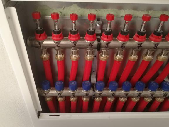

Dobrý deň, otázka na strecháčov, ktorí v domoch majú podlahové kúrenie značky TOP HEATING. Momentálne máme nastavené sušenie betónu, ale zdá sa nám, keď položíme ruky na zem, akoby niekde bola teplota podlahy o dosť teplejšia ako inde. Niesom si teda istá, či to máme správne zapnuté v rozdeľovači :D Prikladám obrázok, ako vyzerá náš rozdeľovač. Modrým uzáverom otváram alebo zatváram daný okruh. Moja otázka je, či aj červeným uzáverom hore sa niečo reguluje? Chcela som červeným pootočiť, ale keďže bol dosť utiahnutý, tak som to radšej nechala tak. Teraz neviem či sa tým točiť nemá vôbec a nič tým neovládam, alebo je len silno utiahnutý a mám to skúsiť ešte raz. (zónovú reguláciu sme nedávali) Písala som aj firme, ktorá nám podlahovku robila, ale zatiaľ odpoveď nemám, tak skúšam aj tu, lebo som nedočkavá :) Vopred ďakujem za každú radu.
@tinuhaaaa červeným sa regulujú prietoky, točí sa to navrchu pretokomeru
@robo28w ďakujem, tak skúsim to ešte raz...a to znamená teda, že tým si regulujem vlastne teplotu v danom okruhu?
@tinuhaaaa áno,čím menší prietok,tým nižšia teplota.
