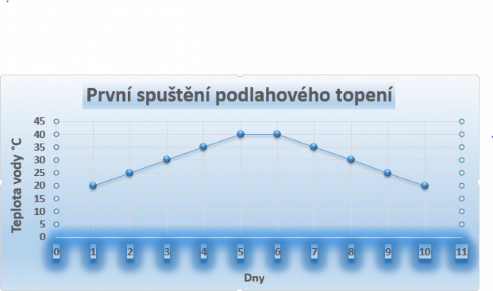

Toto? 1. deň …………….. 25 °C 2. deň …………….. 30 °C 3. deň …………….. 35 °C 4. deň …………….. 40 °C 5. deň …………….. 45 °C 6. deň …………….. 50 °C 7. deň …………….. 55 °C 8. -20. deň ………. 55 °C 21. deň …………… 50 °C 22. deň …………… 45 °C 23. deň …………… 40 °C 24. deň …………… 35 °C 25. deň …………… 30 °C 26. deň …………… 25 °C
55 do podlahovky? OMG
takto nejak, 55 je fakt úlet
