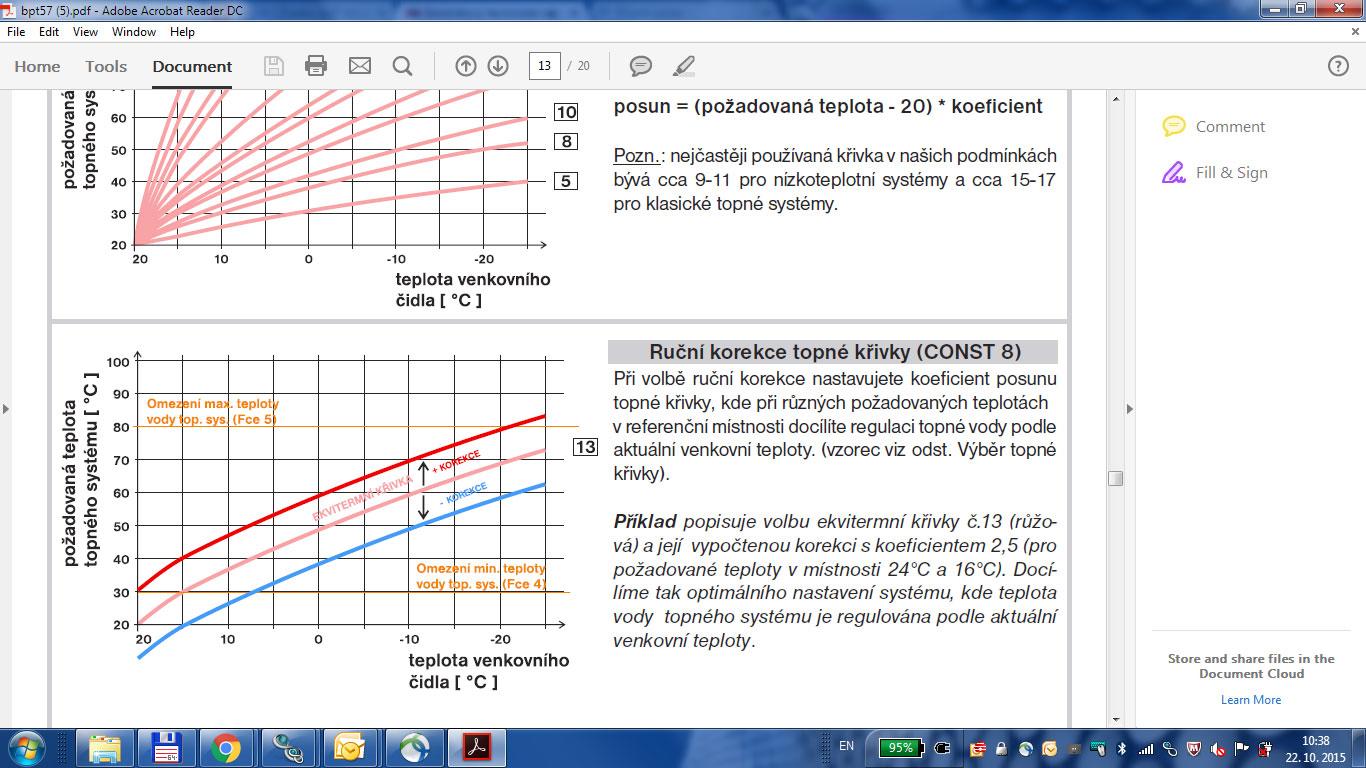

@lubomird - teraz mas toto nastavenie: Const 7: 5 Const 8: Aut Const 9: 3 Const 10: 15 Const 12: 10 Zmen len Const 8 z AUT na +1 C a nechaj to 24 hodin tak. Ziadne parametre nemen a potom pozri, ci dosahujes pozadovanu teplotu alebo nie. A urcite nemen ekv. krivku, zatial tam stale nechaj krivku cislo 5. Co teraz robis sa vola vertikalny posun ekv. krivky a je to znazornene tuto: - v dolnom obrazku sa dostanes z ruzovej krivky (priklad - cislo 13) na cervenu krivku. Ma rovnaky tvar, rovnake stupanie, ale je posunuta o +10C hore. Pre tvoj pripad zacneme s krivkou cislo 5 a posunom (const 8) len o 1C hore.
