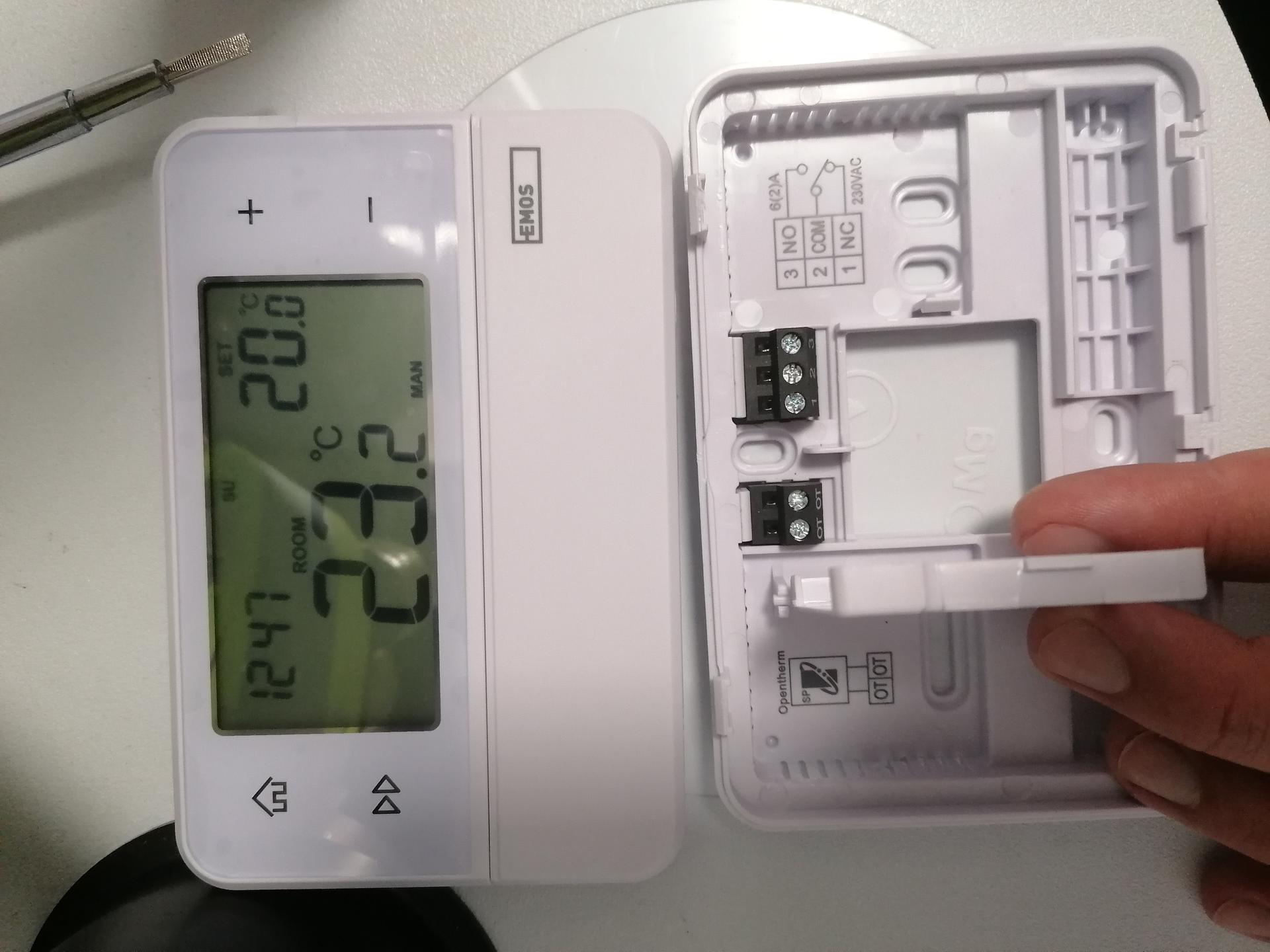

poraďte mi so zapojením termostatu emos P5606OT
Teplovodné podlahové kúrenie vykurované kondenzačným kotlom protherm
Doteraz som mal napojený termostat ThermolinkP avšak daný termostat má nastavovanie až po 0,5 stupňa tak by som ho chcel vymeniť za tento emos
Ako ho mám zapojiť?
Ďakujem za rady
@imk pôvodný bol cez BUS zbernicu, takže aj nový musí ísť cez BUS zbernicu...
Na prvom obrázku sú spodné dve svorkovnice na zbernicové pripojenie.
Či je Opentherm to isté ako na starom kotli BUS zbernica, netuším...
@imk tak buď nebola dodržaná polarita + a - (ale OpenThermu by to malo byť jedno...), alebo daný kotol nepodporuje OpenTherm protokol, alebo podporuje, ale treba v kotli nastaviť.
Alebo oželieť zbernicové riadenie a pripojiť to ako on/of cez relay termostatu NO/NC/COM.
Dobre takže napojim to na kotli na 24v čiže kontakty 3 a 4 a na termostate kontakty 2 a 3 čiže NO, COM
A takto by to malo fungovať hej?
