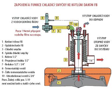

Dobrý deň, máme kotol na drevo a k nemu zapojenú chladiacu slučku (značka DAKON). Cez víkend sa normálne kúrilo, no a pravdepodobne vypadol na určitý čas prúd (takže prestalo ísť tepelné čerpadlo), tým pádom nastalo prehriatie a spustila sa aj chladiaca slučka. No a odvtedy počujem ako neustále prúdi voda cez chladiacu slučku (aj keď sa kúri, aj keď sa nekúri). Chcem sa opýtať, treba dať vymeniť celú tú slučku alebo sa dajú len súčiastky vnútri? Kde by mohol byť problém? Ďakujem. 🙂
Nevieš ju odstaviť? Zatiaľ... A skús odfotiť, pre predstavu...
@alfonzko treba len patronu ,netreba ani vodu vypustat..da sa to kupit,len privod vody musi mat ventil..
@alfonzko termostatický ventil treba pravidelne manuálne stlačiť a trochu vody vypustiť. Ak sa to nerobí, zasekne sa a potom voda prúdi do kanála. Mal som už také prípady na teplovodnej vložke. Postláčaj a ak nepomôže, vymeniť.
@dedo758 toto je ono, takto to je zapojené ... a nám neustále preteká voda do výstupu (čiže do odpadu)
@alfonzko Tato chladiaca smycka je akurat na to , aby sa nepovedalo ze tam neni. Na tvojom mieste by som bol dal namieso tej smycky dvojcestny Ventil od Caleffi alebo DBV od Regulusu. Tieto ventily chladia priamo a nie cez vymenik. Pri vymenniku ako tam mas ty spotrebujes 4-5 x viac vody na ochladenie kotla. 😉
@ludo65 DBV od regulusu je urcite lepsi, len ak zamrzne , co sme mali moznost vidiet pred mesiacom, tak mu tiez nic nepomoze, len vymena… DAKON nepouzivam , tak sa nevyjadrujem 🙂
